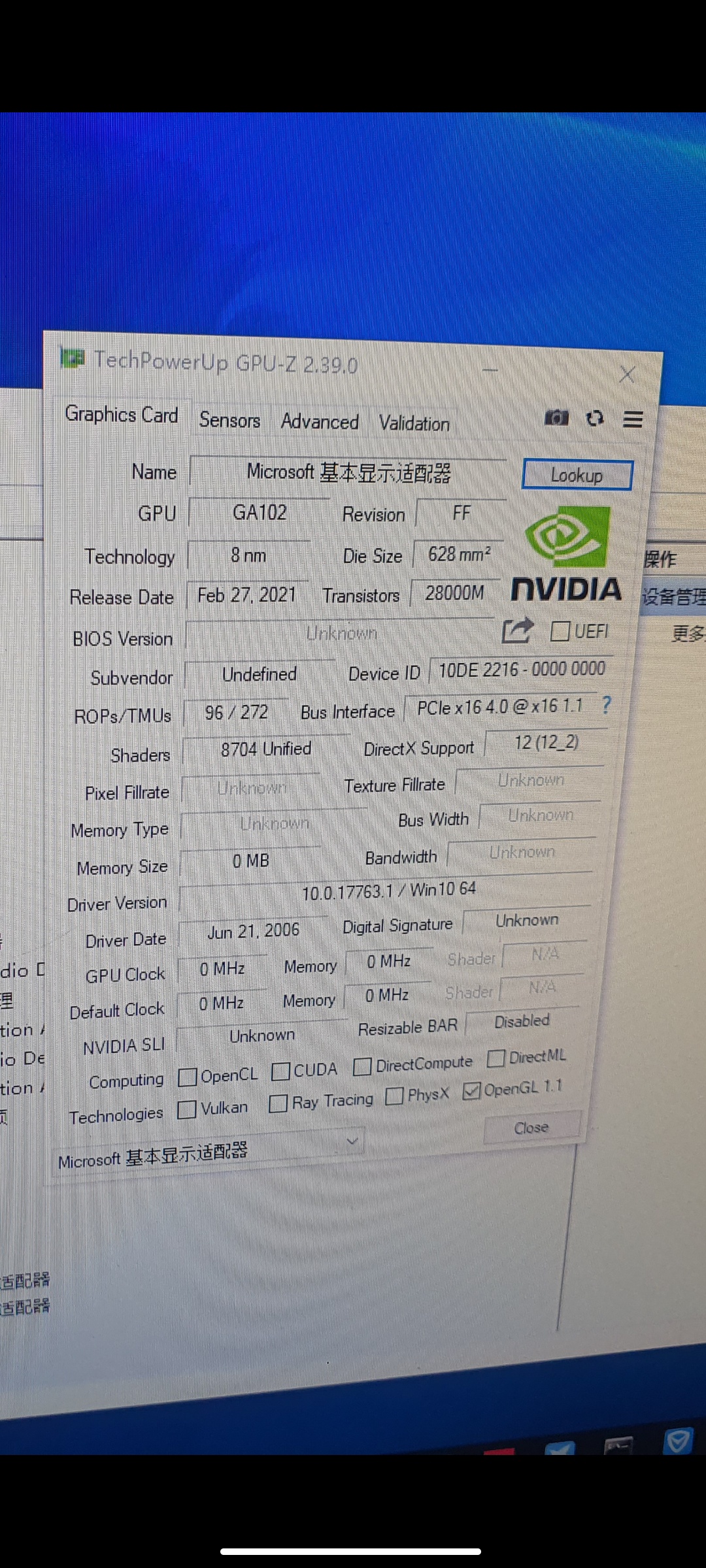

标题: 物流损坏的3080 GPUZ里bios未知

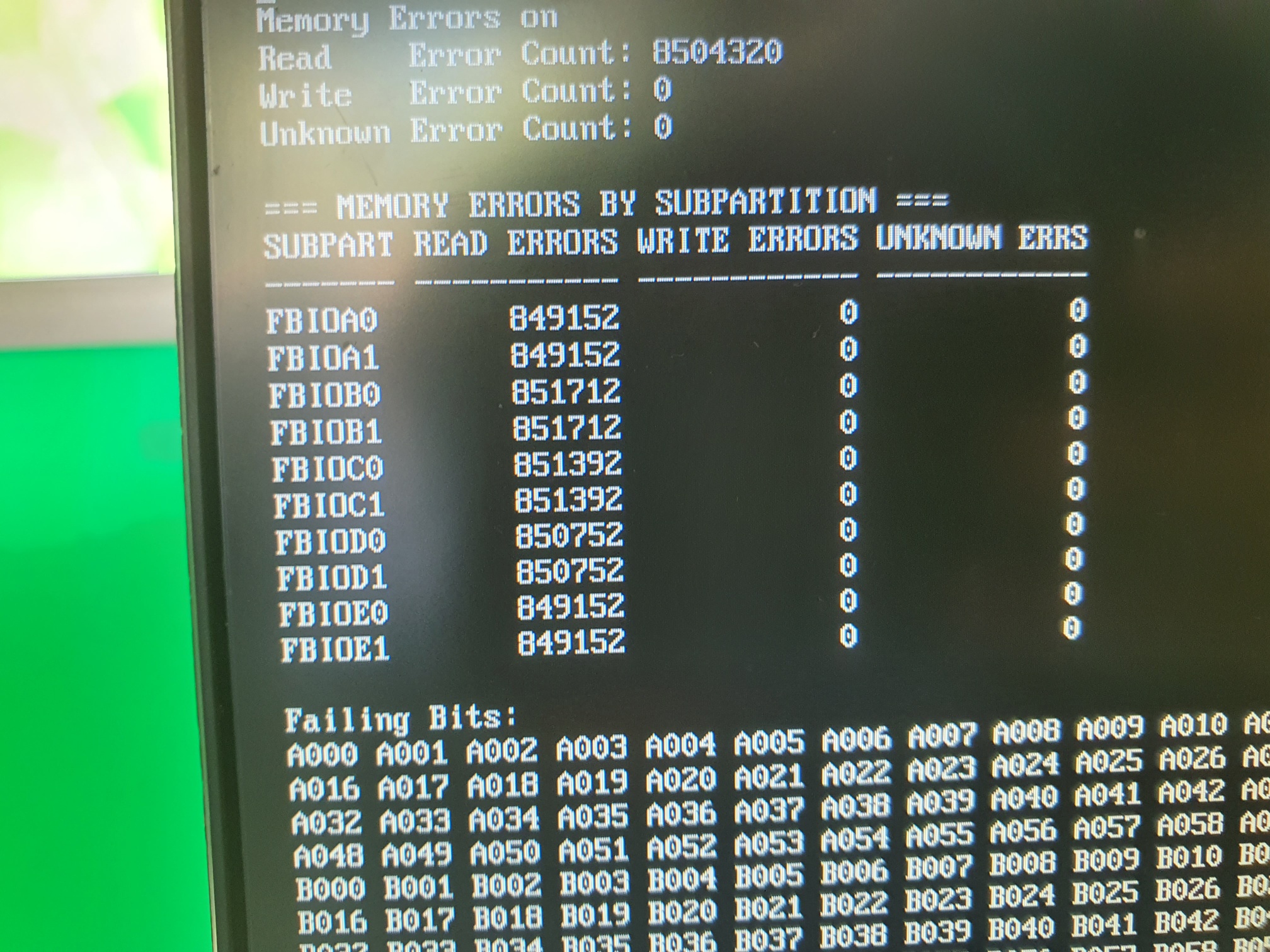

物流损坏的3080,卡b2,扫描显存读取全部报错,gpuz bios版本未知,显存供电正常,bios芯片测了也正常,拆下来刷过bios,没看到掉件,现在怀疑是核心掉点或损坏,加焊过了无效,请问还有别的可能没
作者: 卖电脑的小快乐    时间: 2022-8-6 09:16
还得查供电
作者: xfzl    时间: 2022-8-6 18:31
有没有可能某些电感虚焊了

卖电脑的小快乐 发表于 2022-08-06 09:16
还得查供电
供电是正常的
