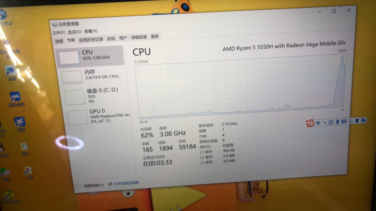

标题: 充电芯片BQ25710不可以代换BQ25700A
在联想机器NM-C581中代换过
原机是BQ25710 代换BQ25700A可以开机使用 但是cpu锁频率0.4

作者: wlx123456    时间: 2022-8-6 16:27
zhx9544 发表于 2022-8-5 23:03
感谢经验分享,还想问问除了锁频充放电各种都正常吗?
除了CPU锁频0.4以外 其余包括充电都正常 现在在等原型号芯片到货 具体还不能完全确定是芯片问题导致哦
作者: wlx123456    时间: 2022-8-6 16:28
这个锁频在0.4是在单电池下同样锁的 不仅仅是插了适配器情况下

作者: wlx123456    时间: 2022-8-9 10:19
更换原机BQ25710后频率正常了,另外这款机型不装电池会亮logo掉电,或者满屏花屏
作者: wlx123456    时间: 2022-8-9 10:20
如果手头有BQ25700A或者BQ25713都可以临时代换测试 除了cpu锁频不影响其他功能

作者: whdiy    时间: 2022-11-10 13:42
补充纠正一下
我修的联想小新-15IIL 2020 板号:NM-C681,用的BQ25710这个充电芯片,用BQ25700代换后,功能一切正常,电池和外接电源同时接通的时候CPU工作正常,单用电池或电源适配器会快速降至0.19G锁频,很卡很慢!
