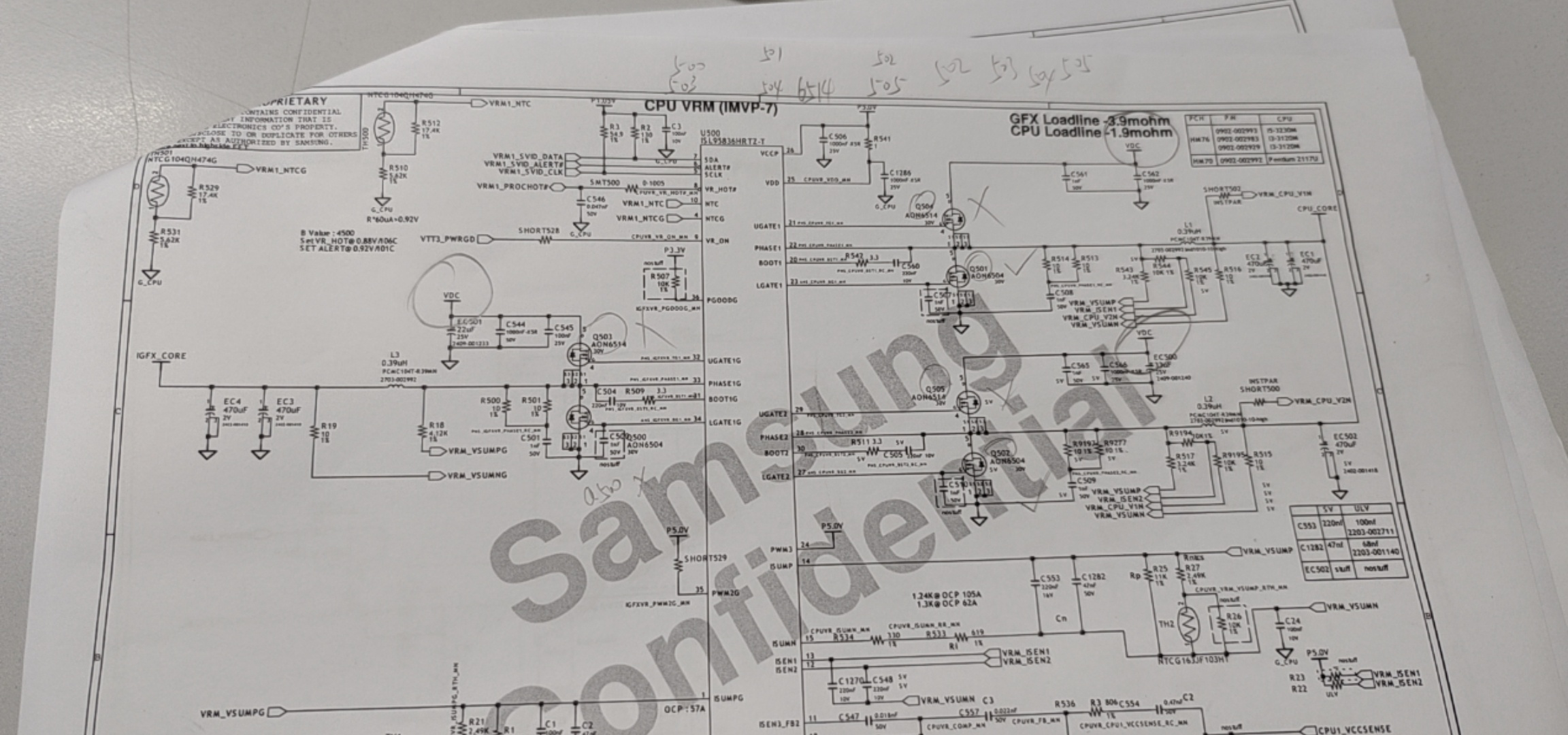

之前已查公共端有接地,接地电阻3.3Ω,因为是业余的,网上买的快克热风枪还没到货,先万用表自查一遍,对19V的公共端连接的各个mos管普查了一遍,发现CPU的电压调节模块上的四个mos管都击穿了,型号6514 6504,今晚就先查到这,目前有428和429的主板,查上面有6414A、6710、6912、6414A、6716的mos管,待明天再查一下参数是否可以替代,正好问问各个专家,有没有免费的芯片查找软件或是网页可以推荐的

感觉不太可能都击穿,在线测的吗

路过学习一下,没有维修这种,公共点阻值3欧低,看集显和cup供电上管坏。

嗯,在线测的,

嗯,等逐一拆芯再测一下
