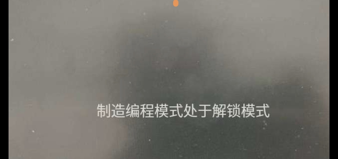

暗影精灵 10代i7      2060       开机重启屏幕显示一行英文重启,大神能否给分析一下。。。

什么模被锁定,,可能是要改BIOS设置

bios没有DMI信息    也就是没有序列号和解锁工程模式

程序已锁,需要解锁才能进入。
作者: hbsygst    时间: 2022-8-5 08:04
用官方BCU工具锁MPM

作者: 后起之秀wang    时间: 2022-8-5 11:15
🆗,得找个会合成BIOS的人帮忙了
感谢大佬提点,这暗影精灵真是难搞,换完桥刷的官方BIOS都这样,官方还说提示这个界面不会影响开机,真是服了

作者: txh7387733    时间: 2022-8-5 14:10
这个不是BIOS合成问题    我也刷了过   百度在系统里解决的
作者: txh7387733    时间: 2022-8-5 14:11
有个CONFIG配置文件   改unlock 信息就能解决

英文意思是制造编程模式处于解锁模式

备份的BIOS也是空的,,二修被人刷过了

这是你刷了工厂BIOS 没有序列号的
