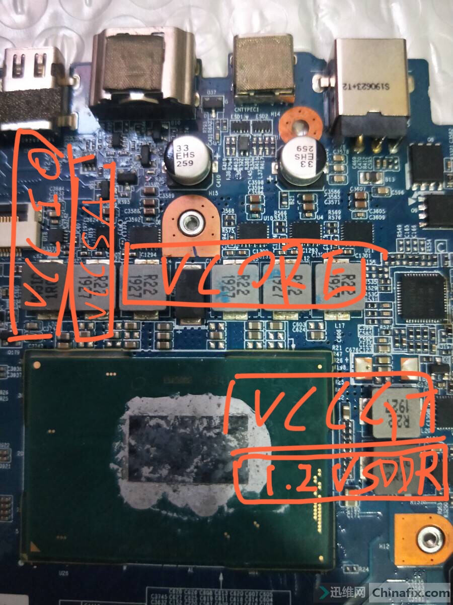

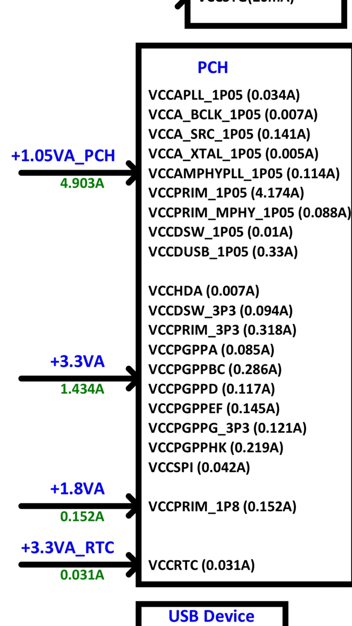

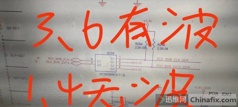

标题: 深海泰坦X3极速版 不显示键盘灯不亮 [打印本页]
作者: 皇痴筿福    时间: 2022-8-3 18:44
标题: 深海泰坦X3极速版 不显示键盘灯不亮
本帖最后由 皇痴筿福 于 2022-8-3 19:07 编辑
深海泰坦X3极速版,板号GK7CP6S V1.0 10
原来故障开机0.5 0.6左右掉电,刷了论坛神舟BIOS,现在CPU电压修出来了,开机不掉了,屏幕不显示,键盘灯也不亮,开机从0.2  0.3  0.6  0.7  1.多 ,然后2.5  3.0,2.8 ,再然后稳定在2.5 2.6左右,按电源键能关机,CPU 显卡 南桥 都发热,包括内存条硬盘也有温度。
用的TL866CS刷过BIOS,这编程器识别BIOS型号是GD25Q128C和GD25Q128B,备份原机BIOS时用的是GD25Q128C(用此型号刷回原机BIOS还是一样),用论坛的那个神舟BIOS也是一样。BIOS芯片型号AH1912    25B127DS16   US7962  。
是不是编程器不能正确识别BIOS芯片型号,还是内存旁边电感电压没有出来???CPU电源管理芯片MP2949A第39脚PWM5没有发出开启信号,其它5路开启信号都已正常发出,问下大神们这个电感有电压吗???还是其他什么情况???
拆掉这个桥BIOS,电流0.6多掉电。
大神们,有什么思路????
作者: 皇痴筿福    时间: 2022-8-3 19:16
月饼大师呢??
作者: wlpdexunwei    时间: 2022-8-3 19:37
那个pwm5没发出开启是正常的,这个是集显供电,亮机的机子这个电感也测不到电压
作者: 喜欢晒太阳    时间: 2022-8-3 19:42
谢谢刚好用到
作者: QQ1019450595    时间: 2022-8-3 20:20
不亮就是 cpu挂了 先干个u试试
作者: zky.    时间: 2022-8-3 20:58
研究大半天不如人家换个u半小时搞定
作者: 皇痴筿福    时间: 2022-8-4 10:20
本帖最后由 皇痴筿福 于 2022-8-4 10:30 编辑
wlpdexunwei 发表于 2022-8-3 19:37
那个pwm5没发出开启是正常的,这个是集显供电,亮机的机子这个电感也测不到电压
谢谢,但D:/深海泰坦X3极速版.jpg是CPU、显卡、桥、内存都有正常发热啊!!
作者: 皇痴筿福    时间: 2022-8-4 10:27
喜欢晒太阳 发表于 2022-8-3 19:42
谢谢刚好用到
能用上有帮助最好!论坛还是有大神的!
作者: 皇痴筿福    时间: 2022-8-4 10:28
本帖最后由 皇痴筿福 于 2022-8-4 10:29 编辑
QQ1019450595 发表于 2022-8-3 20:20
不亮就是 cpu挂了 先干个u试试
但是CPU、显卡、桥、内存都有正常发热啊!!
作者: 皇痴筿福    时间: 2022-8-4 10:31
本帖最后由 皇痴筿福 于 2022-8-4 10:37 编辑
wlpdexunwei 发表于 2022-8-3 19:37
那个pwm5没发出开启是正常的,这个是集显供电,亮机的机子这个电感也测不到电压
CPU可以加焊吗??没有BGA,如果加焊CPU,风枪温度设置多少合适??
作者: 皇痴筿福    时间: 2022-8-4 10:32
本帖最后由 皇痴筿福 于 2022-8-4 10:36 编辑
QQ1019450595 发表于 2022-8-3 20:20
不亮就是 cpu挂了 先干个u试试
CPU可以加焊吗??没有BGA,如果加焊CPU,风枪温度设置多少合适???
作者: QQ1019450595    时间: 2022-8-4 10:51
皇痴筿福 发表于 2022-08-04 10:32
本帖最后由 皇痴筿福 于 2022-8-4 10:36 编辑
CPU可以加焊吗??没有BGA,如果加焊CPU,风枪温度设置多少合适???
加焊没用  只能换
作者: 皇痴筿福    时间: 2022-8-4 11:39
QQ1019450595 发表于 2022-8-4 10:51
加焊没用  只能换
谢谢,没有BGA,屏幕显示有哪些信号要测,想试一下,不甘心!!费了老大劲。
作者: 皇痴筿福    时间: 2022-8-4 11:41
zky. 发表于 2022-8-3 20:58
研究大半天不如人家换个u半小时搞定
没有BGA,换U代价估计不低!
作者: 简简工作室    时间: 2022-8-4 12:29
前几天这款机器修到键盘大小灯都亮了,但还是没显示
作者: 皇痴筿福    时间: 2022-8-4 12:31
简简工作室 发表于 2022-8-4 12:29
前几天这款机器修到键盘大小灯都亮了,但还是没显示
对着屏接口查!!电路及转换及开启信号!
作者: 皇痴筿福    时间: 2022-8-4 13:19
本帖最后由 皇痴筿福 于 2022-8-4 14:09 编辑
四代内存的254、253脚SMB_data_ddr、SMB_CLK_DDR没有波形,直线3.3V。这个6脚管的3、6两脚有波进桥,1、4两脚直连内存253、254脚无波直线3.3V,双场管坏了???
EC 115、116脚SMBDAT_EC、SMBCLK_EC有波形
作者: xwhedyo    时间: 2022-8-4 14:48
发热说明有电压进芯片了,但不代表芯片就工作正常
作者: 本本呀    时间: 2022-8-4 23:54
不应该局限在这一小块地方呀,这类桥容易垮,改改思路
作者: 本本呀    时间: 2022-8-5 01:29
几个电感信号图给你瞅瞅
作者: 皇痴筿福    时间: 2022-8-5 16:17
喜欢晒太阳 发表于 2022-8-3 19:42
谢谢刚好用到
你有BIOS备份了吗???
作者: 皇痴筿福    时间: 2022-8-5 16:19
本帖最后由 皇痴筿福 于 2022-8-5 16:21 编辑
论坛里,还有这个BIOS吗,神舟那个刷上不亮,另两个BIOS刷不上!!有BIOS卖的也行!!!
作者: 皇痴筿福    时间: 2022-8-5 17:04
本本呀 发表于 2022-8-5 01:29
几个电感信号图给你瞅瞅
只有这个VCCGT没电,论坛里说是集显供电,亮机的好板也没电压
作者: 本本呀    时间: 2022-8-5 19:41
桥的关键信号电压给你戳一遍吧
作者: 本本呀    时间: 2022-8-5 21:51
皇痴筿福 发表于 2022-08-05 17:04
只有这个VCCGT没电,论坛里说是集显供电,亮机的好板也没电压
桥的主要信号戳戳
作者: 百花村软件园    时间: 2022-8-6 17:30
谢谢分享 柳岩备用
作者: 皇痴筿福    时间: 2022-8-6 21:26
本本呀 发表于 2022-08-05 21:51
桥的主要信号戳戳
桥电压都能没到
作者: 皇痴筿福    时间: 2022-8-6 21:34
本本呀 发表于 2022-08-05 21:51
桥的主要信号戳戳
桥的PCH_SMB_CLK和DATA在双场管的3、6两脚能测到波形,1、4两脚直连内存253、254两脚PCH_SMB_CLK和DATA没波3.3V。这样能确定是CPU坏吗??
作者: 好运2023    时间: 2023-1-4 19:56
感谢分享,留言备用。
