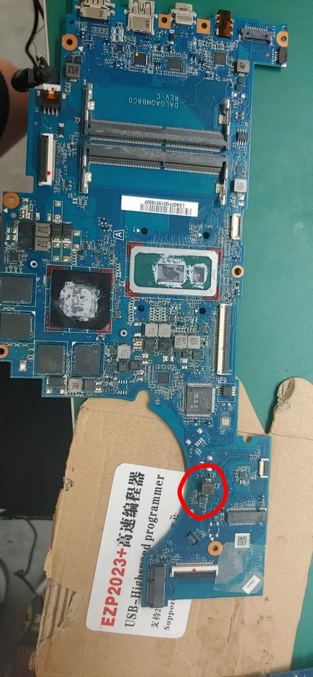

我这个3v芯片烧炸了,不知道是什么型号?有没有大佬有这板子,麻烦告知一下,谢谢好心人

作者: 长大后    时间: 2022-8-3 21:47
几代的?看起来好新,不好找啊
作者: 永丰电子    时间: 2022-8-18 11:45
芯片型号AWVBKA
作者: 永丰电子    时间: 2022-8-18 11:47
芯片型号AWV8KA
作者: 天唱    时间: 2022-10-21 17:17
SY8286 3V芯片
作者: 天唱    时间: 2022-10-21 17:21
原丝印 AWVBNE 这芯片炸了后面还有烧的
