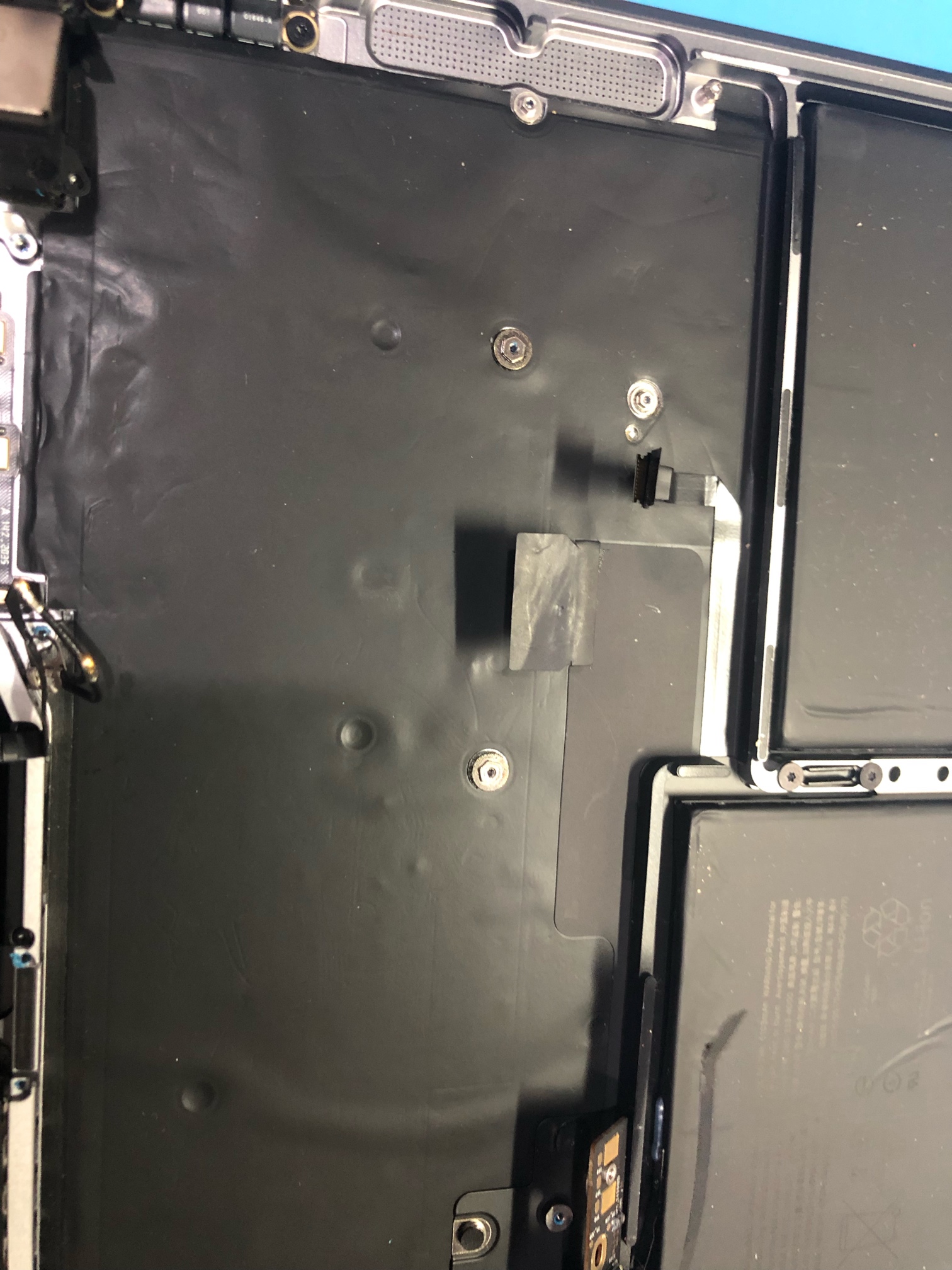

标题: 苹果Mac book pro A2289换键盘注意事项

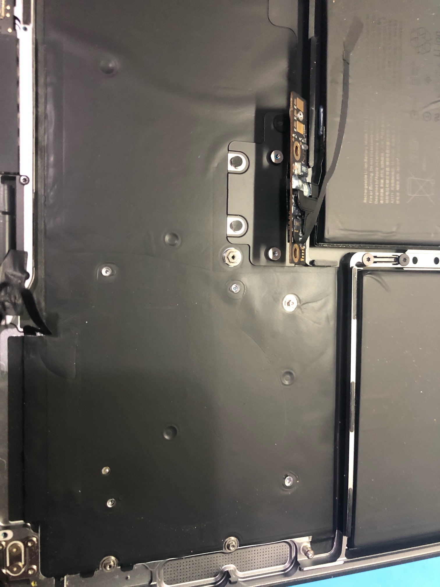

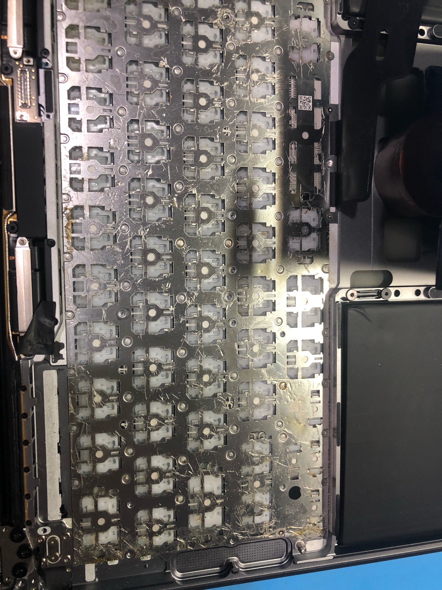

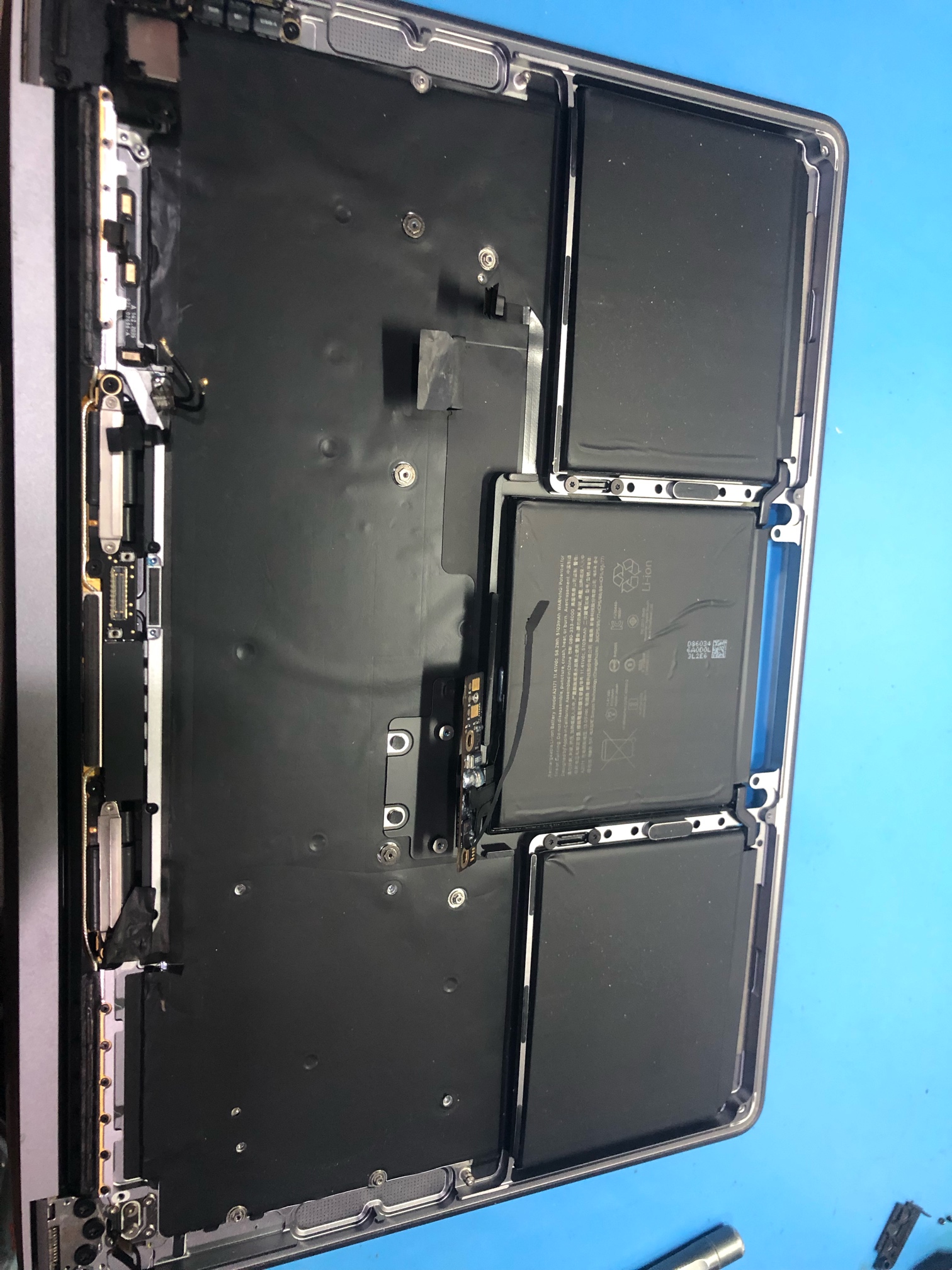

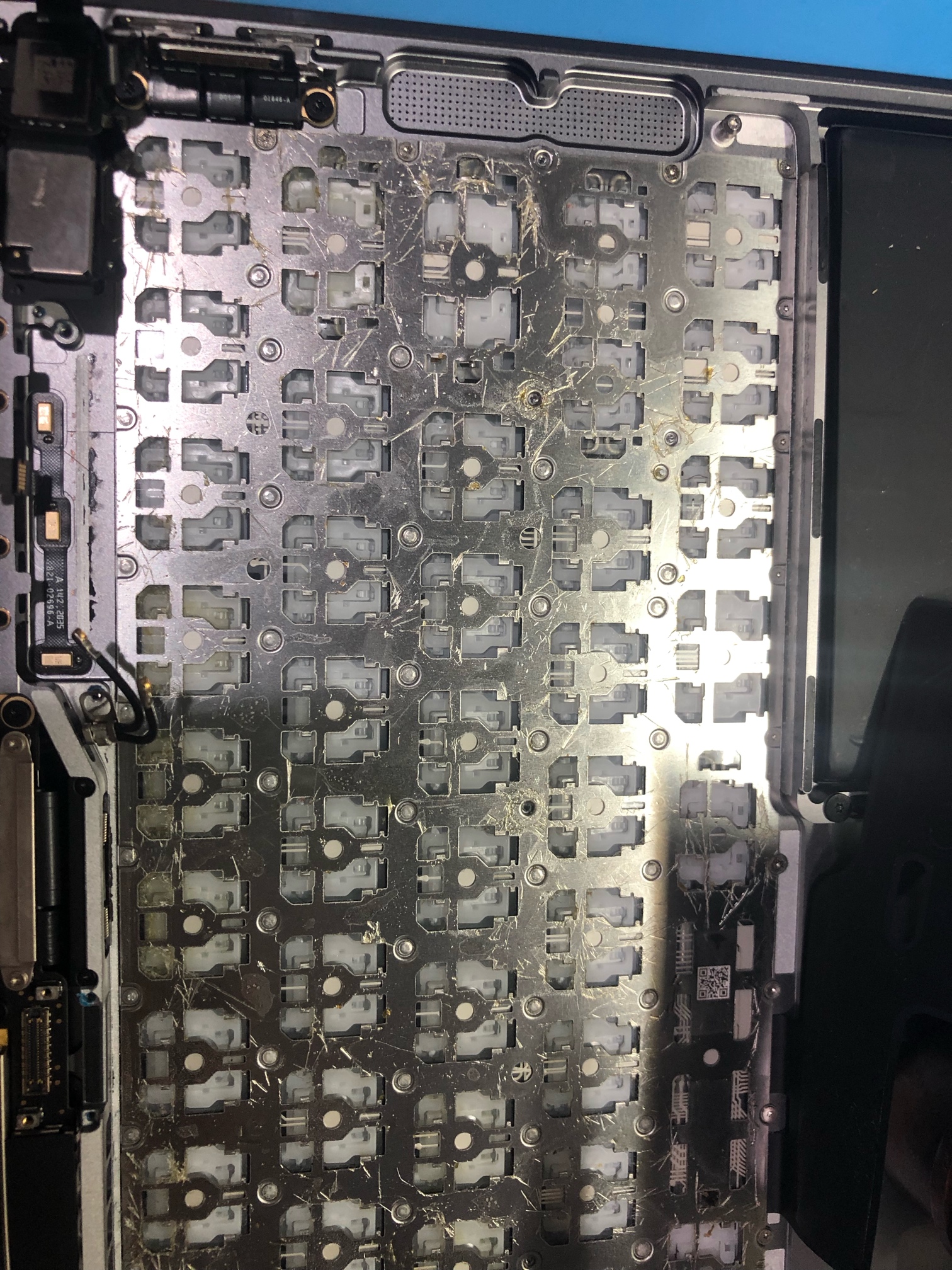

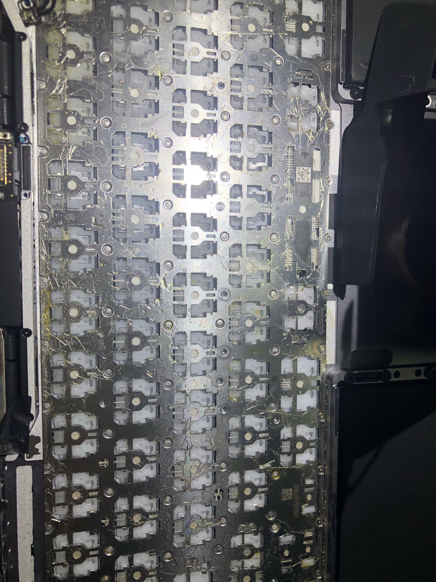

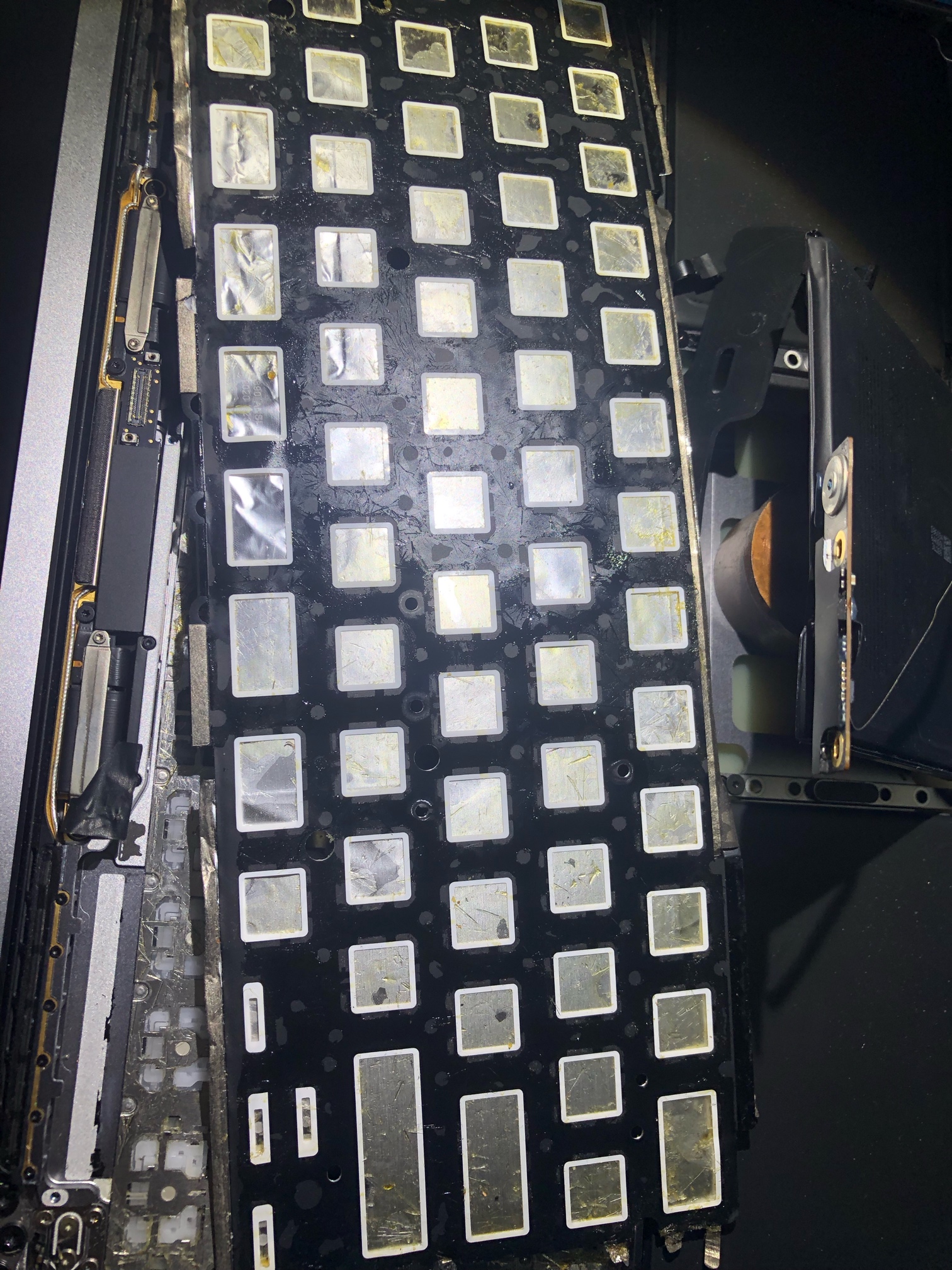

这机器被猫星人攻占了,那味道酸爽修过的都知道。分享下更换注意事项。1这款特殊螺丝多,记不清记得拍照记录2键盘在电池下面压着,拆电池最好先拆下触摸板3这款背光排线多,拆的时候小心扯断4触摸条排线处有三个螺丝,排线很乱5买键盘时记得多拍两包螺丝,那种很细的

作者: 佳晨笔记本维修    时间: 2022-8-3 11:07
周海 发表于 2022-8-3 08:52
这个键盘这么复杂的啊
对啊,主要是电池压着。很容易把皮拆破,铆钉去了补螺丝70颗左右。螺丝0.25一颗

作者: txh7387733    时间: 2022-8-3 20:59
不用满打螺丝的   梅花打了也没啥问题
作者: 佳晨笔记本维修    时间: 2022-8-4 00:07
txh7387733 发表于 2022-08-03 20:59
不用满打螺丝的   梅花打了也没啥问题
不打满碰上挑剔的客户,很难搞

作者: 喻庆国    时间: 2022-8-8 17:40
直接买C壳带键盘,拆机的大概5-600块就通淘到一个,你这貌似很费劲
作者: 海成科技1888    时间: 2022-8-8 18:13
拆电池得小新  ,破皮就完了
作者: hyy5124    时间: 2022-8-8 20:11
海成科技1888 发表于 2022-08-08 18:13
拆电池得小新  ,破皮就完了
用锡纸粘就完事
作者: 佳晨笔记本维修    时间: 2022-8-8 22:30
这款下不来

作者: zmm121009    时间: 2022-8-17 07:38
昨天刚换,讲好换完没背光,铆钉就打了6个,螺丝全打,40分钟换完,收了300
