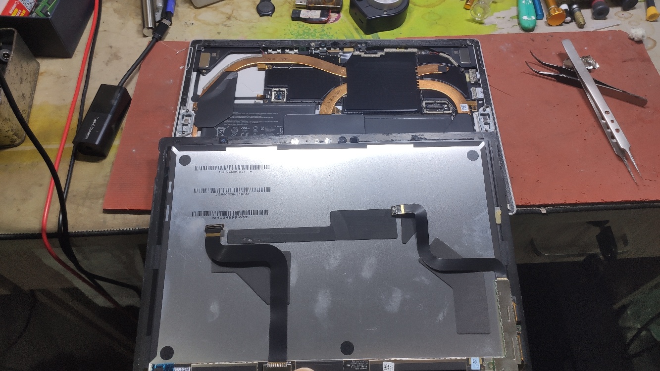

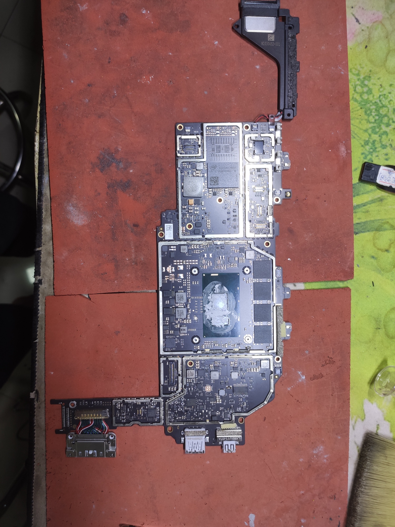

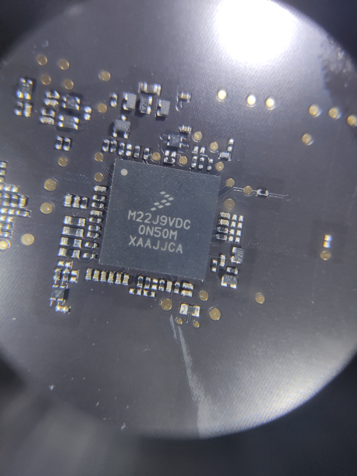

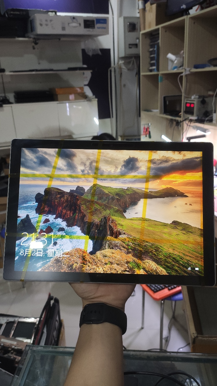

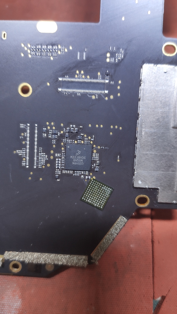

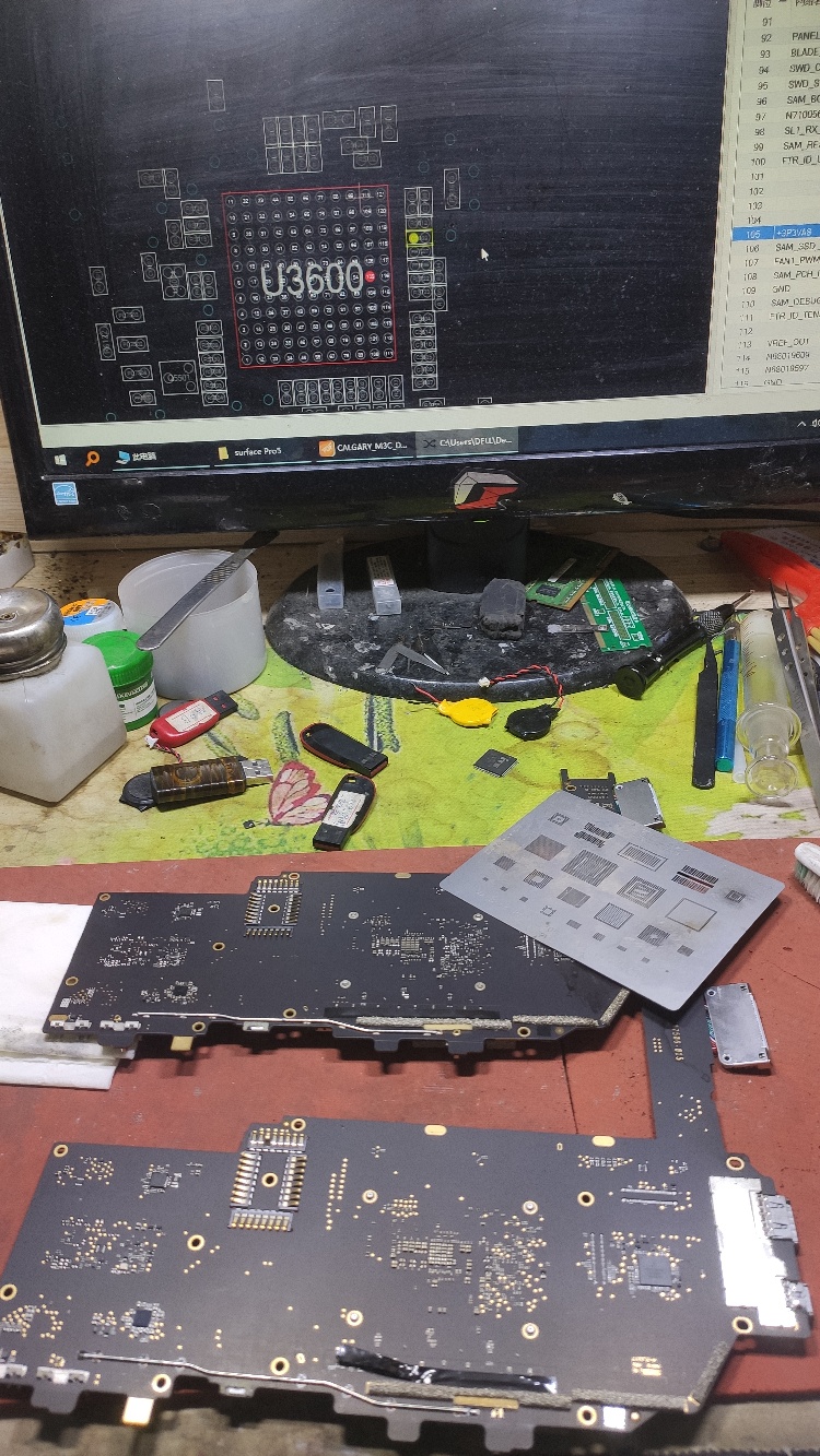

修一台surface pro5不开机。十多分钟拆屏,发现主板公共点只有6v,正常为8v+,于是测量充电芯片25700的工作条件,发现两只数据脚位无波形,此波形来自于ec。ec有了供电并且自身工作正常就会发出这个波形信号,换ec后成功修好。
作者: Linshengqiang    时间: 2022-8-3 07:29
楼主拆屏技术不错啊 借助什么工具拆的? 哪块集成钢网不错 有连接吗?
作者: 周海    时间: 2022-8-3 08:49
我想知道你用的是无铅稀浆还是植球的

作者: 1779195087    时间: 2022-8-3 21:01
就是用风枪拆的,主要是手法,拆多了就快了。
作者: 1779195087    时间: 2022-8-3 21:02
钢网是去修手机的朋友哪里毛的
作者: 1779195087    时间: 2022-8-3 21:03
周海 发表于 2022-08-03 08:49
我想知道你用的是无铅稀浆还是植球的
用的低温锡浆,植球没有这个方便
