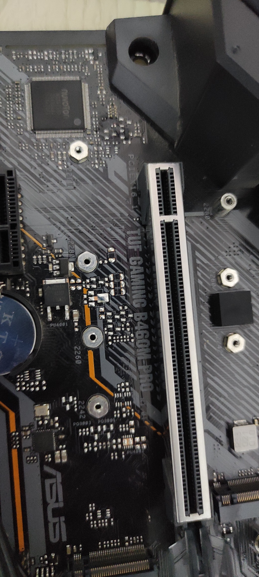

标题: 急。谁有这个板子帮我测量一下

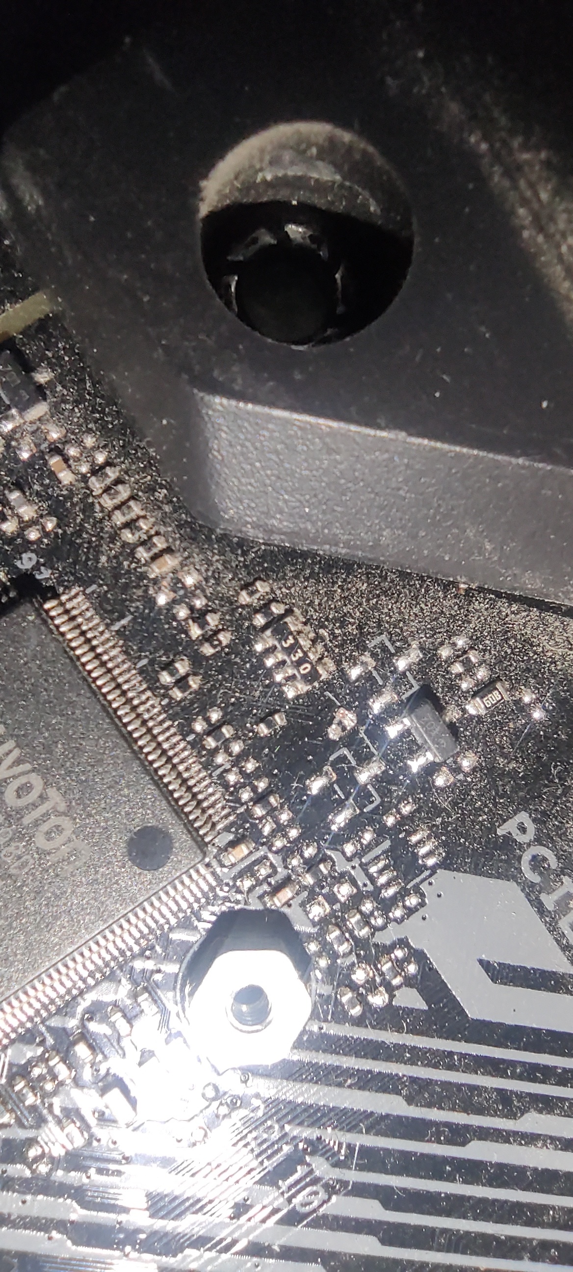

主板不触发,330右边像是掉了一个电阻,那个好心人帮我看看。谢谢
作者: 老吴来了    时间: 2022-8-3 16:31

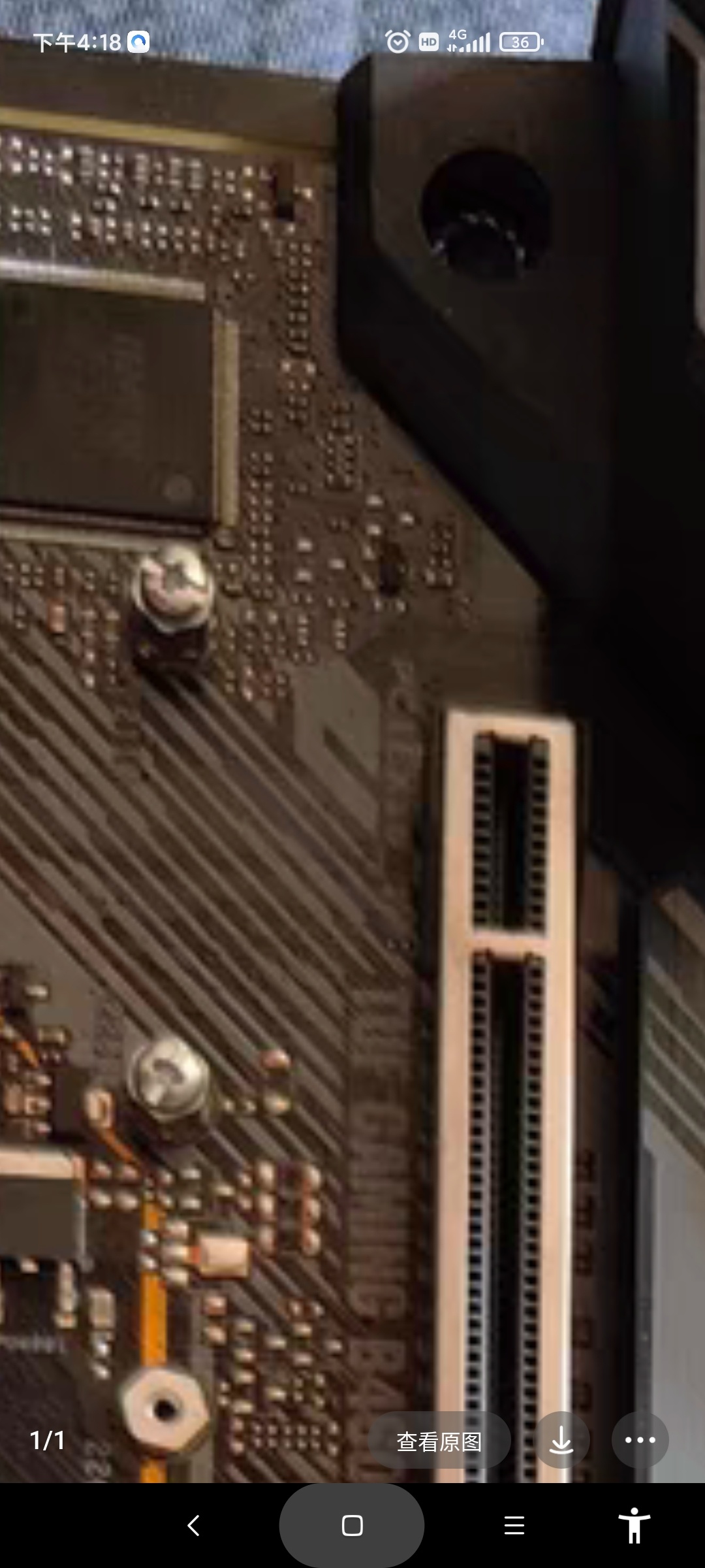

网上找的图片,可以肯定是掉了一个电阻,我换了一个0欧,3vsb直接变1vsb..
作者: 老吴来了    时间: 2022-8-6 07:57
刷闲鱼找到一个出此料板的好心老哥,得知这个电阻是2欧。看样子我之前装的33欧是没错的,装上电阻后3vsb掉到1v,肯定是io挂了。
