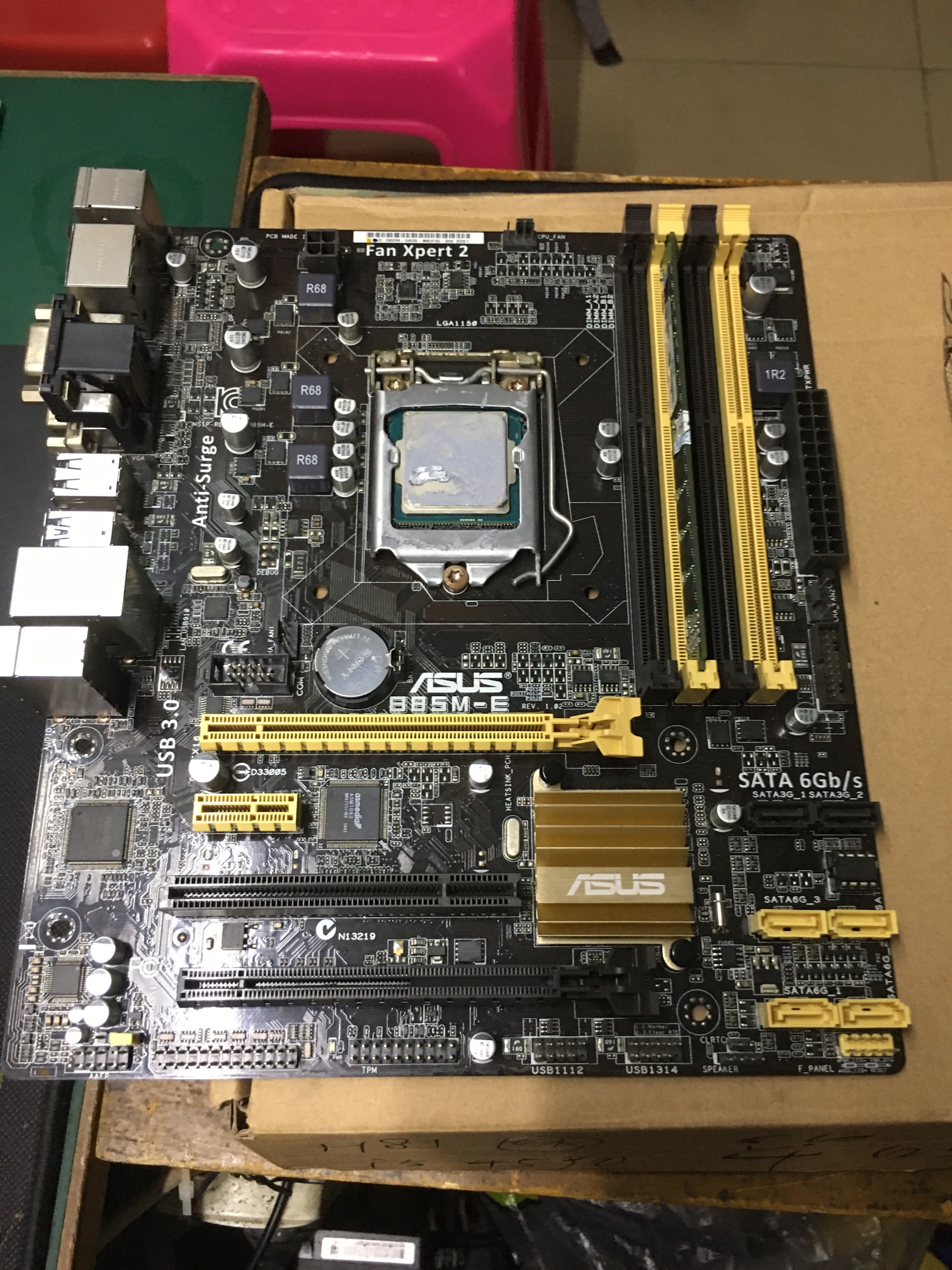

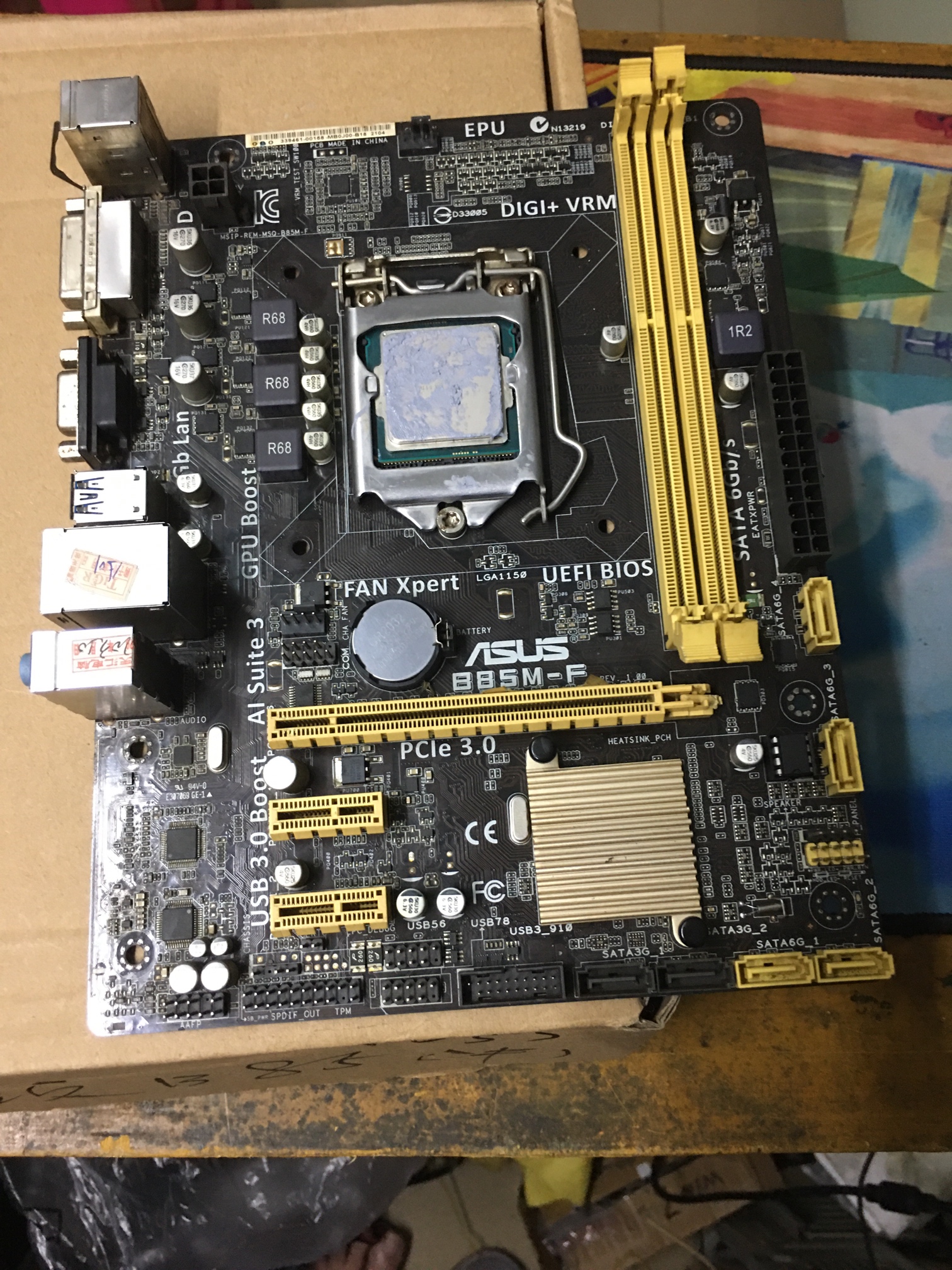

求助:华硕B85M-E和B85M-F同样的问题:bios无法保存每次开都要进F1换新的主板电池只能用两天,电池0V求高手指点、谢谢

vccrtc电路测量一下有无短路,无短路就直接换桥
作者: gingerluo    时间: 2022-8-3 00:02
3v烧一下vccrtc,记得取下电池
作者: 禹王后羿    时间: 2022-8-3 07:59
换电池座子
作者: almin9898    时间: 2022-8-3 08:21
也查一下I/O相连的引脚是否短路
作者: 百花村软件园    时间: 2022-8-3 19:48
电池座子有没有问题啊换一个试试吧
作者: chenyang31    时间: 2022-8-3 20:30
建议下载这2块主板的点位图,根据点位图更换与电池相关联的零件。
作者: hekuan1986    时间: 2022-8-3 20:38
换电池座子
作者: 明哥yz    时间: 2022-8-8 17:55
电池旁1k电阻通病
作者: ck0528    时间: 2022-8-8 19:53
电池旁边的1k电阻是不是阻值变小了
作者: yuan-1967    时间: 2022-8-9 00:41
电阻己换了、上电又多了一个问题风扇转转又仃仃。

电池0v,那就肯定是cmos电路有漏电了,一般是小电容居多,有图纸的话追一下线路看
作者: u1450394    时间: 2022-8-11 09:05
需要找到线路图查看下才知道
作者: jiejiequyi    时间: 2022-8-11 10:50
我修过一模一样情况的这个板,你把rtc电路的电容都拆掉,基本上可以解决问题
作者: maithon    时间: 2022-8-11 15:18
电容漏电了,或IO可能漏电。反查线路不难的。
作者: xu641781400    时间: 2022-8-11 19:28
这种问题,点位图有的
作者: FYY    时间: 2022-8-11 22:07
典型的cmos电路漏电故障
作者: 714840881    时间: 2022-8-12 05:56
一般小电容微短路多
作者: 番薯吃吗    时间: 2022-8-15 01:00
测量肖特基二极管,是否输出电压比电池电压低,是的话找图纸找与vbat相连的电容,是否短路漏电
作者: yuan-1967    时间: 2022-8-20 01:00
电池正极一个1k电阻坏了、换了电池正常。但是上电风扇转转又仃仃这个难修,bios也刷了一样。
