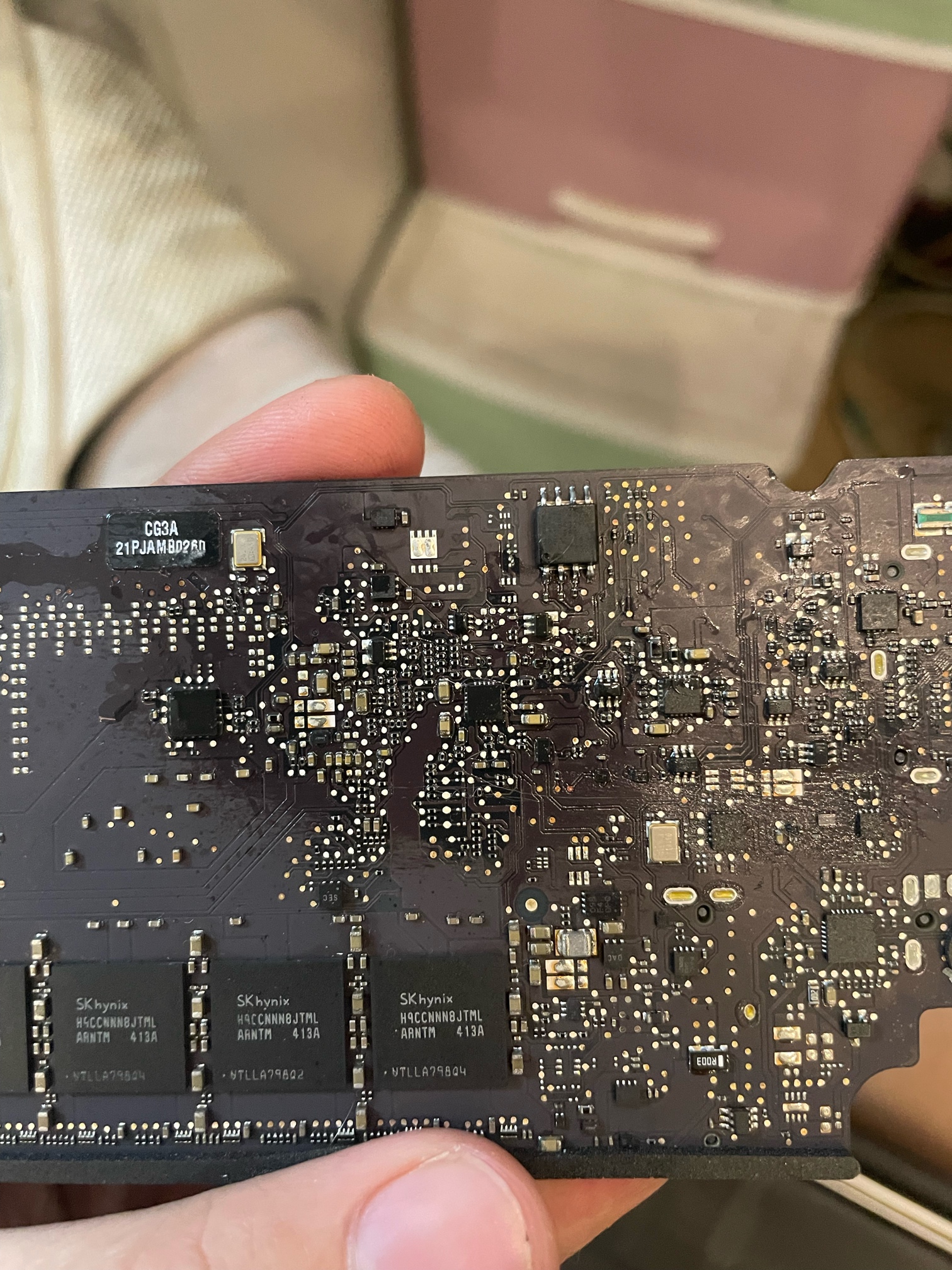

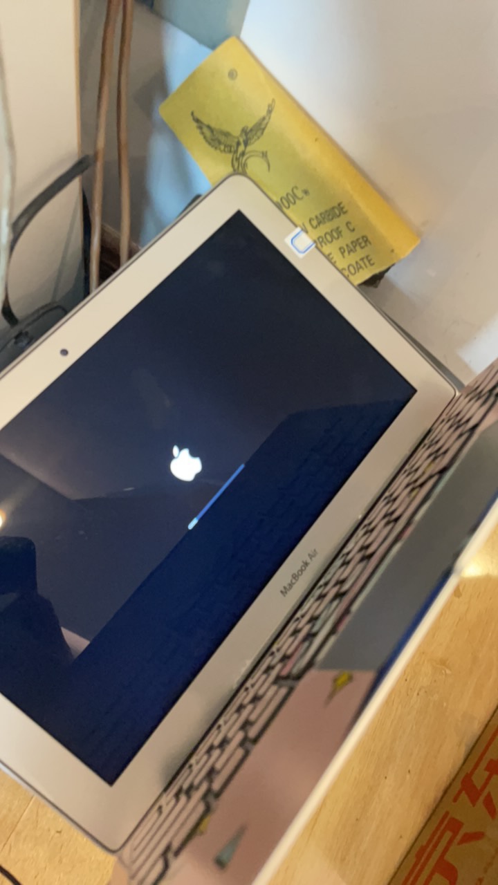

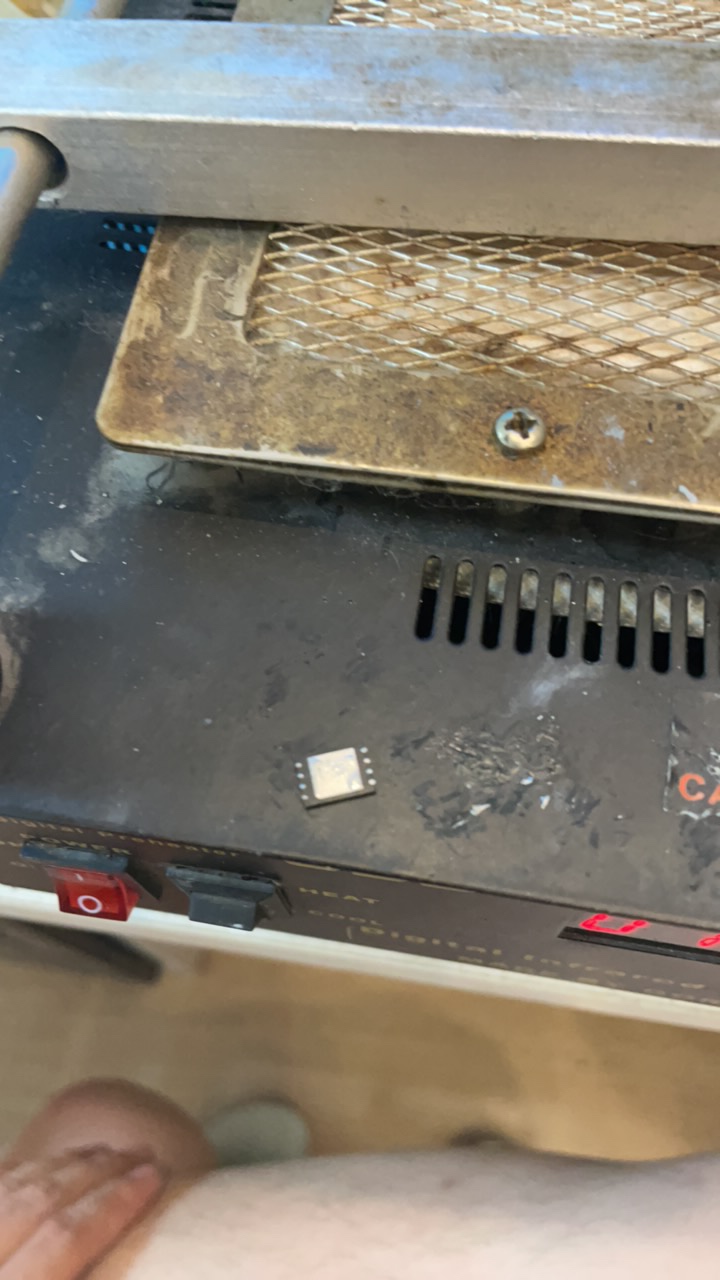

Wson8编程器座子实在不好买。我用了一个tsop.8去代替。完美使用。
所以不用担心wson.8刷不好怎么办,没事的,用同样容量的其他封装一样可以用。就像有的台式机主板上面的bios坏了,旁边有tsop8焊盘,搞上去个笔记本的一样可以,程序对就行了。wson8接地的中间一大块不用管。直上亮机

买转接板不用拆芯片
