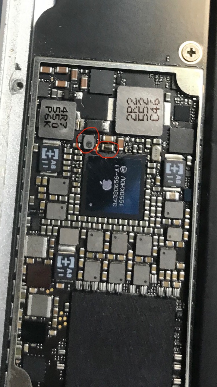

这个电感烧了,旁边的电容应该没问题,这个电感是什么型号
作者: admier    时间: 2022-8-3 14:43
看圖紙規格 找一個相同 或比較大一點的也可以!
作者: 鑫    时间: 2022-8-3 19:10
电感坏的很少看下L2200比较容易坏
作者: yuliang805    时间: 2022-8-17 22:44
这几天拆了3个MINI2,无论好坏,L8229和C8148这2个都是这个样子的,开始我也误以为坏了,后来发现我错了
作者: 维修夏    时间: 2022-9-3 20:30
查大电感和二极管
