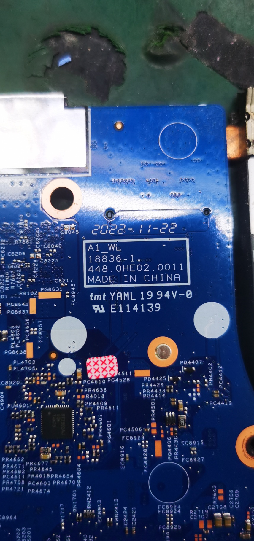

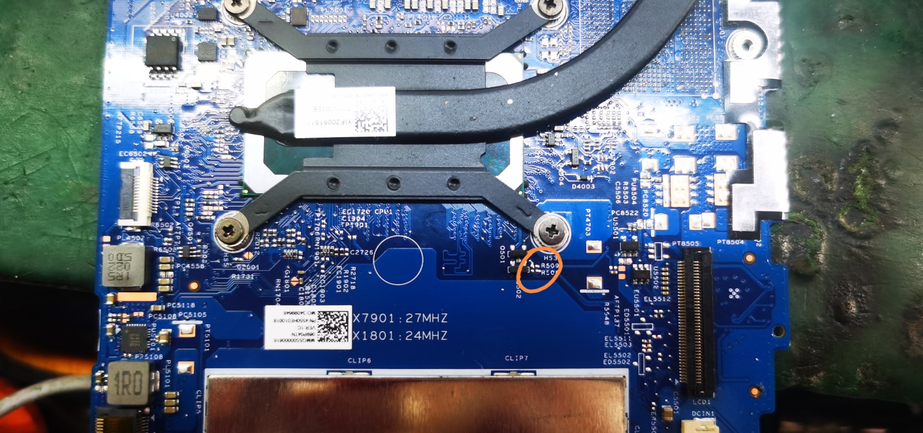

小米18836-1 CPU边上2个电阻腐蚀坏了  不知道多大  有大佬知道或者修到这个板子帮忙测量一下吗

作者: 781192574    时间: 2022-8-12 14:41
两个都是10K,来的晚了    不知道还能帮到你吗

作者: ︶怶佌√葙噯    时间: 2022-8-30 18:24
虽然晚了,但是还是万分感谢,机器找了个料板修好了,就是2个电阻坏了
