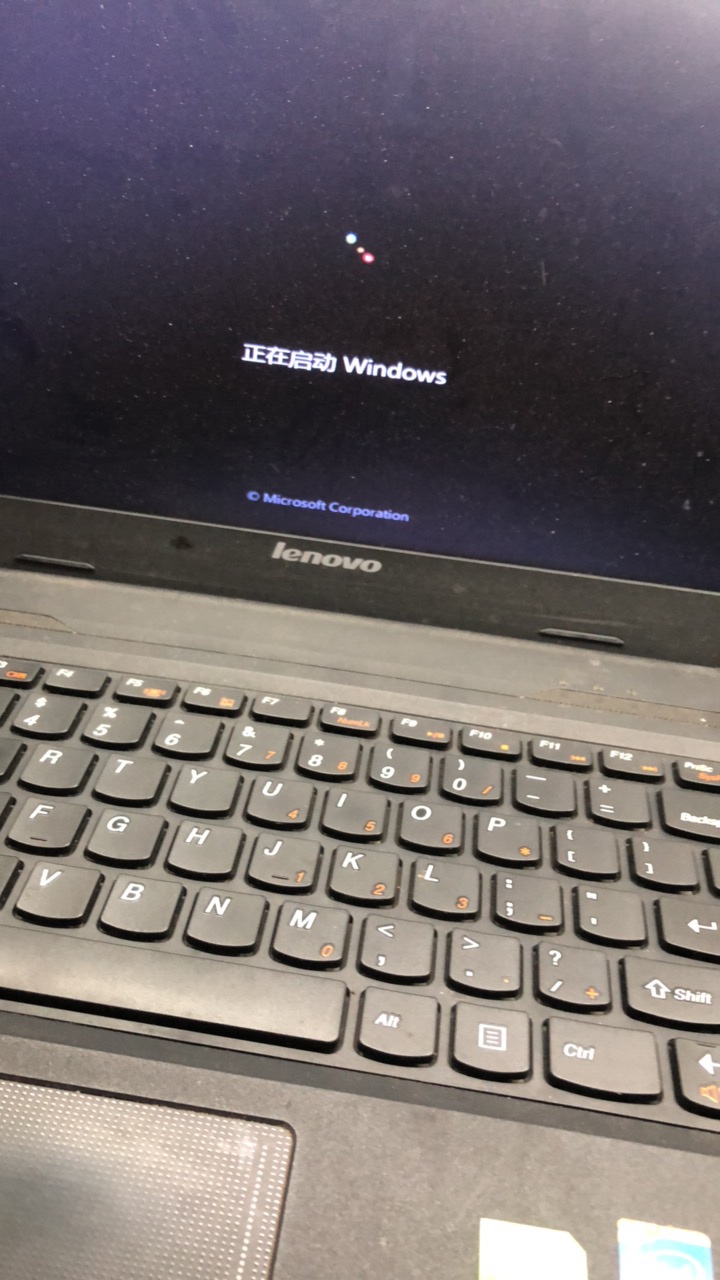

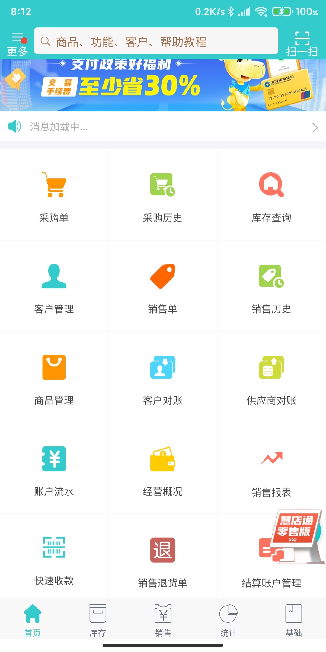

ZXCVWtest
标题: 寻找适合电脑维修行业的收银系统 [打印本页]
作者: qihaifeng577    时间: 2022-8-2 14:06
标题: 寻找适合电脑维修行业的收银系统
适合维修电脑,配件销售,客户信息存储,客户号码短信群发为了维护老客户信息,考虑到新客户没有老客户好维护,比如周期半年或者一年,或者某个时间点给客户发个问候短信,让客户想的起来咱们维修店。有需要还能想的起来我们。记录每天营收,维修报价,实收,成本,修过程简单记录下,为了统计数据信息,分析管理用。总结每天的总收入,利润。为了更好经营店铺生意。一直都没有找到比较合适的。最好还是可以云存储,手机app同步。电脑端,都有的。
希望各位同行可以给推荐一个比较好的软件。自用的啊。非常感谢
作者: VX1E0MnJ    时间: 2022-8-2 19:46
基本都收费的
作者: u1448747    时间: 2022-8-3 10:03
可以考虑老版本的每平
作者: chenyang31    时间: 2022-8-3 13:01
这么多功能这么好的软件应该是收费的。
作者: qihaifeng577    时间: 2022-8-3 13:08
VX1E0MnJ 发表于 2022-8-2 19:46
基本都收费的
收费那肯定是可以啊,只是想找个适合咱们自己用的类型,要那种买断的最好,
作者: qihaifeng577    时间: 2022-8-3 13:08
chenyang31 发表于 2022-8-3 13:01
这么多功能这么好的软件应该是收费的。
可有适合的知道哪个牌子的软件可以 入手一个。
作者: lgflin    时间: 2022-8-4 18:49
有条件可以自己开发一个
作者: 小李001    时间: 2022-8-5 08:56
去某宝买一个
作者: hnczdn    时间: 2022-8-5 09:15
我们用的管企来
作者: qihaifeng577    时间: 2022-8-5 14:41
hnczdn 发表于 2022-8-5 09:15
我们用的管企来
这个软件用起来咱们维修行业都可以满足吧,你是买断的还是按年付费的呢
作者: iwangyi    时间: 2022-8-6 08:13
本帖最后由 iwangyi 于 2022-8-6 09:46 编辑
我用的秦丝生意通,五年了,个人感觉还行,符合你的要求,就是前期慢慢自建商品信息费点功夫,平时碰到新配件新项目再慢慢新建,一开始是完全免费,去年底变成一部分功能收费,基础使用的话直接免费版就够用了,我冲的高级版,老用户充值五年1288
作者: 三问号    时间: 2022-8-13 13:24
看来楼主业务量大约
作者: 三问号    时间: 2022-8-13 13:27
哎   本店一天平均下来就5个维修单子     一个单子120    一天600   卖的东西试卖不掉了   用不了管理系统
作者: 百度B7YX6    时间: 2022-8-15 22:34
云进销存,淘宝买  我用了好几年了
作者: u1451532    时间: 2022-8-20 11:29
要哪个我发你
作者: qihaifeng577    时间: 2022-8-20 18:40
u1451532 发表于 2022-8-20 11:29
要哪个我发你
电脑维修管理系统,和销售的
作者: qihaifeng577    时间: 2022-8-20 18:50
三问号 发表于 2022-8-13 13:24
看来楼主业务量大约
我们这是维修中心,接同行活,还有散客也不少,想搞个记账统计的,
作者: ldwxl    时间: 2022-8-23 15:31
这东西好像还真没有遇到过..找到了共享一下.
作者: Linshengqiang    时间: 2022-8-25 07:18
qihaifeng577 发表于 2022-8-20 18:40
电脑维修管理系统,和销售的
电脑行业和电脑维修 发个邮箱 3876767@qq.com
