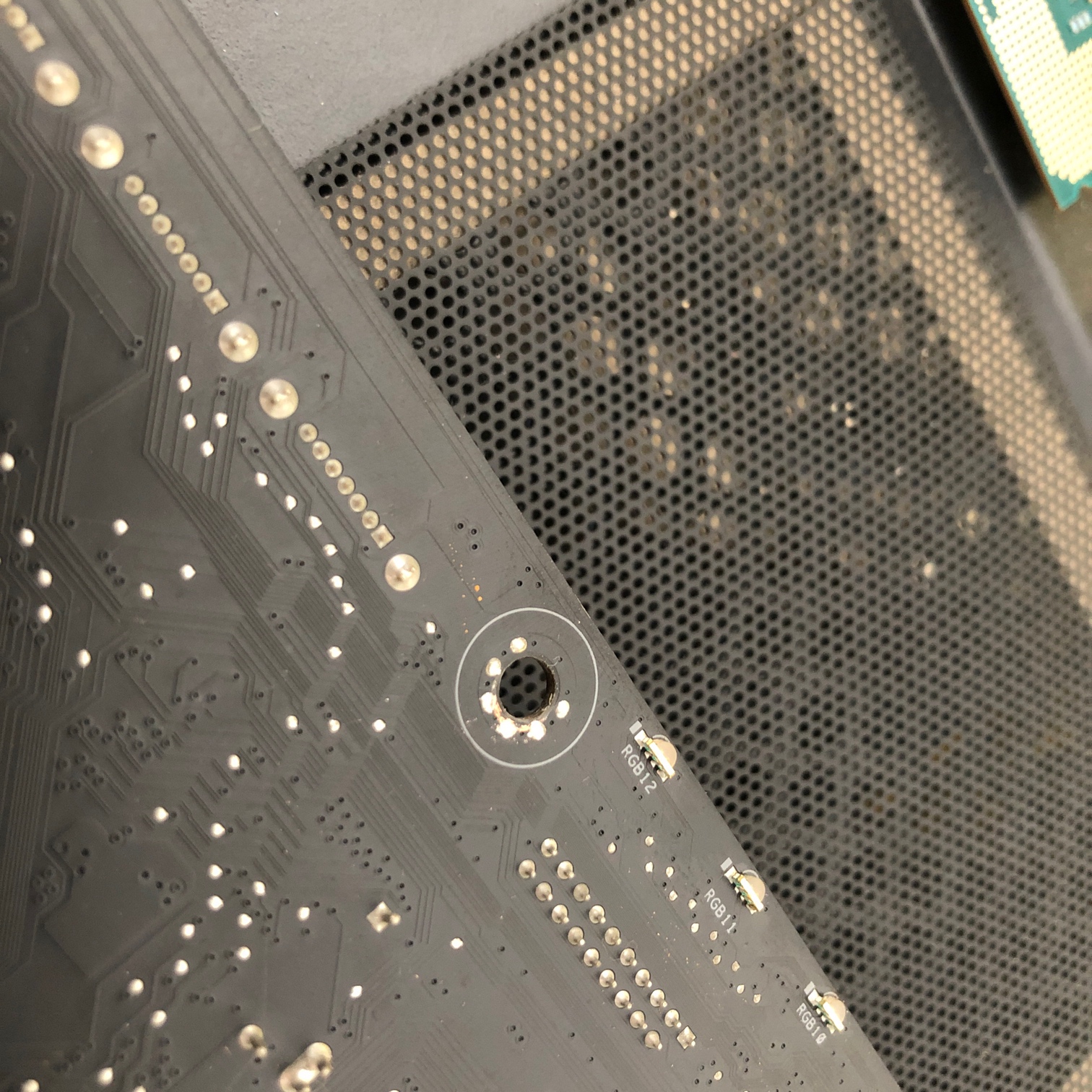

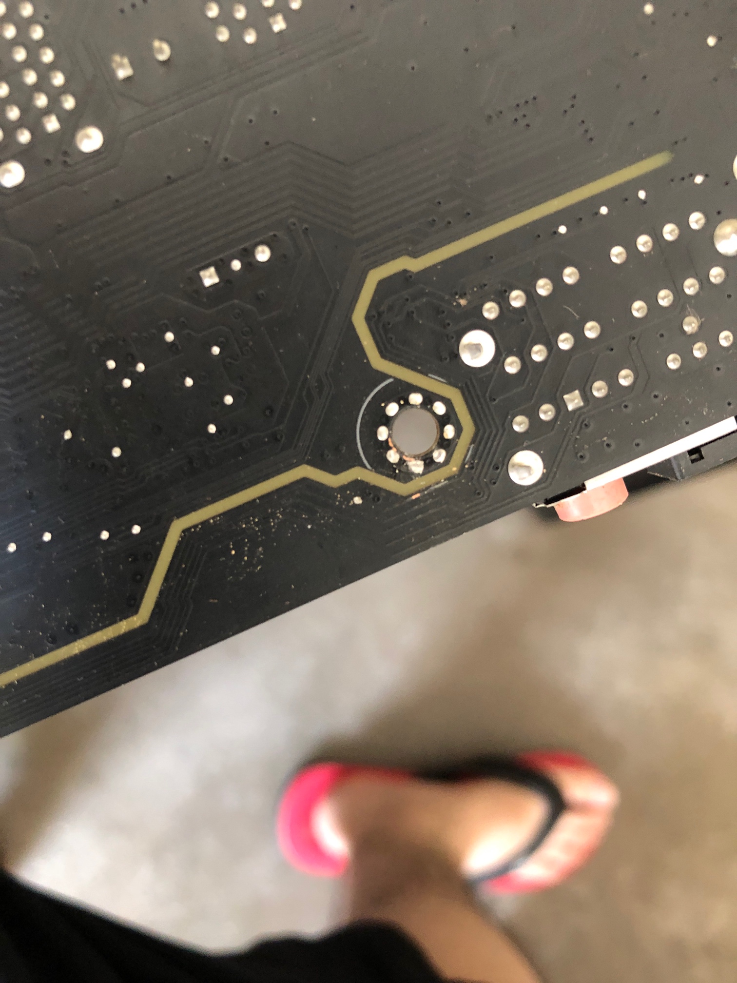

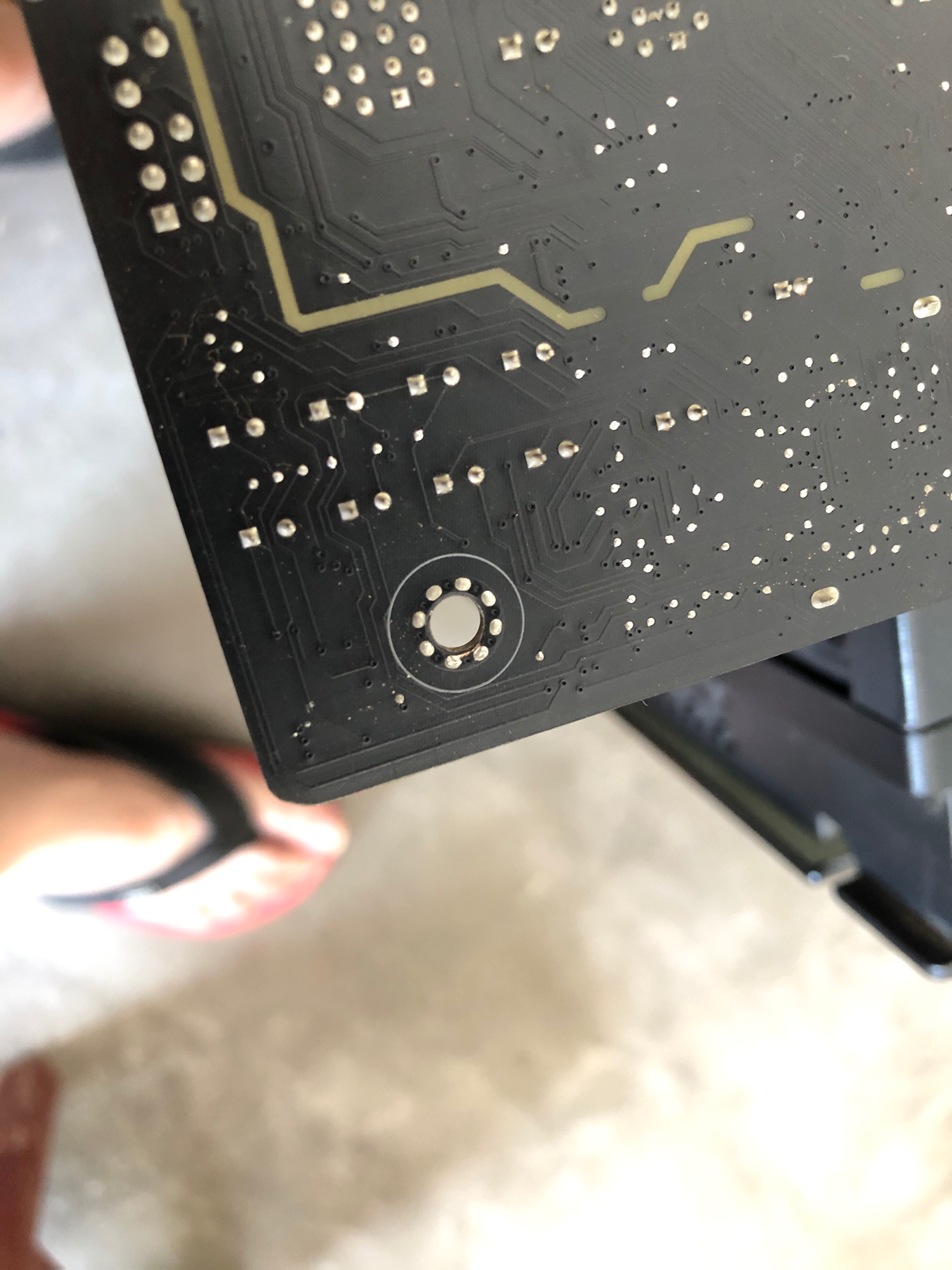

请问下主板背面的螺丝孔被铜柱磨到板层上了,这个对运行有影响吗。 #台式机主板维修#  #主板Bios#

能开机就没
作者: 梁博    时间: 2022-8-2 15:24
大喵喵 发表于 2022-08-02 14:37
能开机就没
有时会短路性的开机不显示
作者: lga2066    时间: 2022-8-2 16:41
绿油弄点涂上
作者: 禹王后羿    时间: 2022-8-2 16:45
没啥影响,一般螺丝附近都没有重要的数据线,这是装机的时候螺丝拧太紧了。你可以找几个绝缘垫垫在下面。
