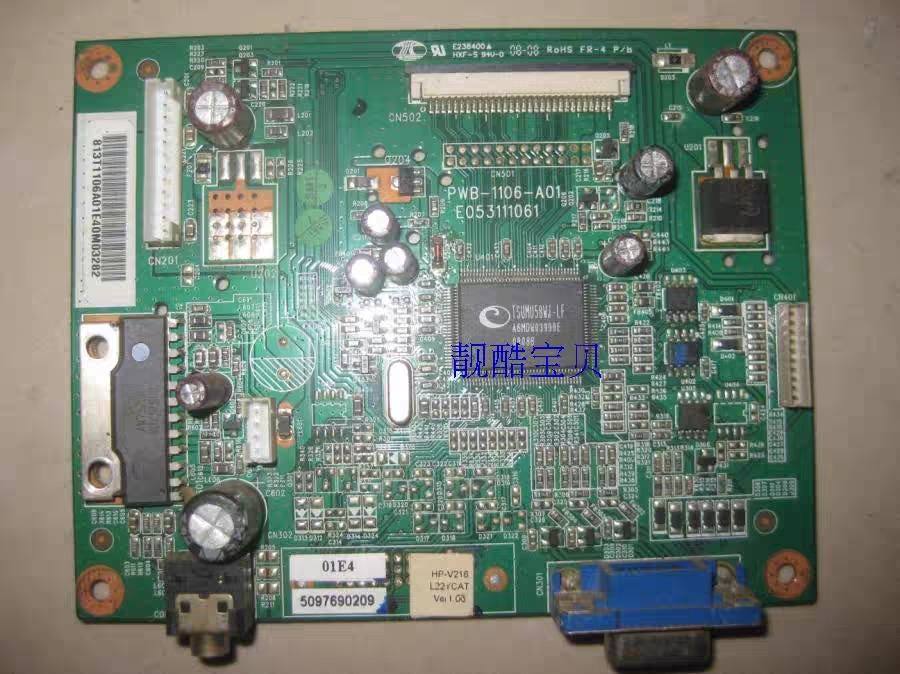

这个显示器只能用vga,由于用转接器的话,每次都要很久才能识别到正确的分辨率数据。有时候有识别不到,非常头疼,然后发现这个型号的显示器这主板有dvi的电路预留焊接位。于是想着能不能加上去,搜了一下其他显示器的资料,然后把数据线和DDC,HPD的电路补好了,谢晓问一下dv i的DDC应该烧什么数据呢?是复制VGA的数据吗?
作者: 龙旭    时间: 2022-8-2 19:39
复制不管用,找类似尺寸屏幕的DDC刷写更换,可以修改型号和序列号。
作者: temp001ww    时间: 2022-8-4 00:32
有DDC的编辑软件的,可以修改DVI的写,但是不能直接复制,直接复制不行的
作者: Designerhuang    时间: 2022-8-5 08:12
怎么操作呢?

作者: 1835303890    时间: 2022-8-6 07:36
找个尺寸分辨率差不多的显示器的数据写。
作者: Designerhuang    时间: 2022-8-6 13:17
1835303890 发表于 2022-08-06 07:36
找个尺寸分辨率差不多的显示器的数据写。
我能找到的只有长城的m228,但是那块主板VGA和DVI都不带DDC EEPROM的,只有程序EEPROM
