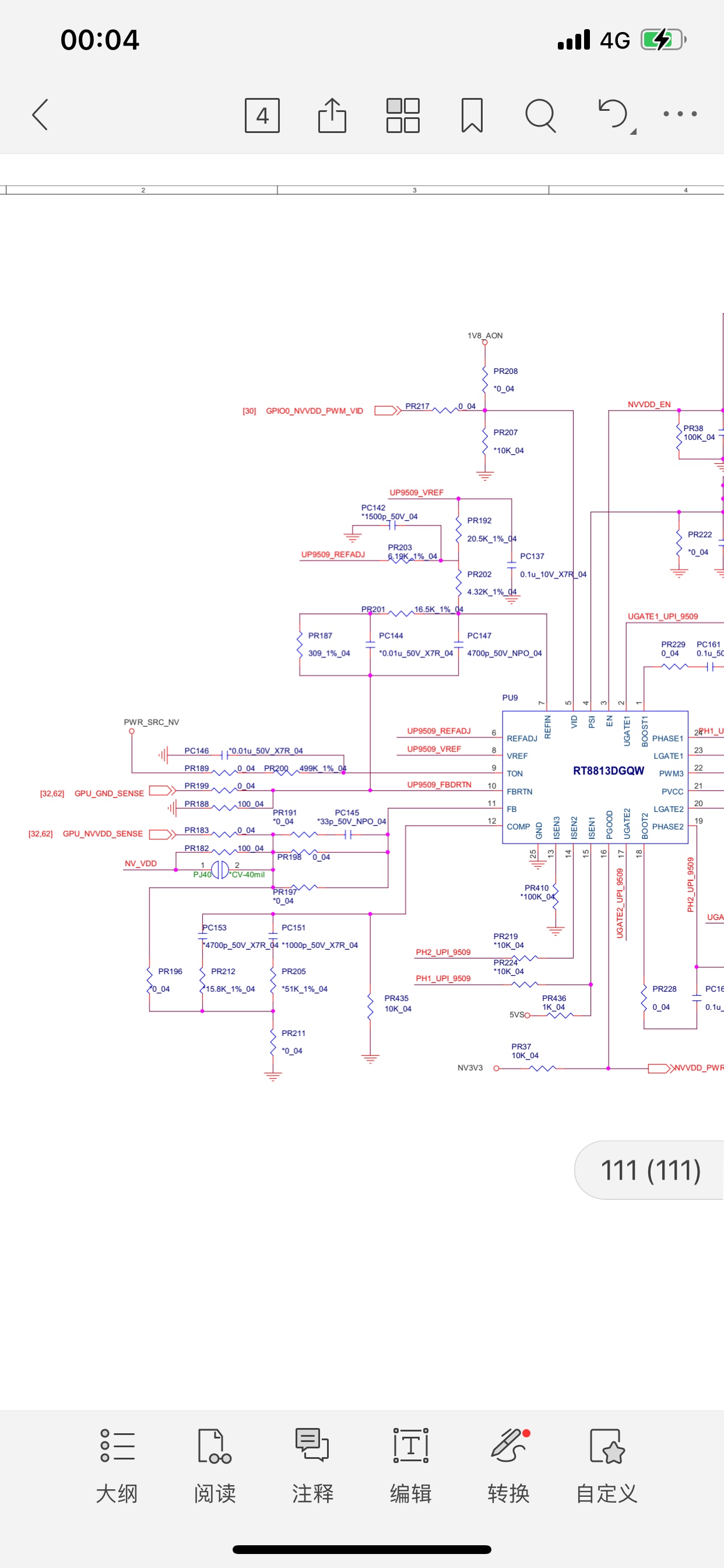

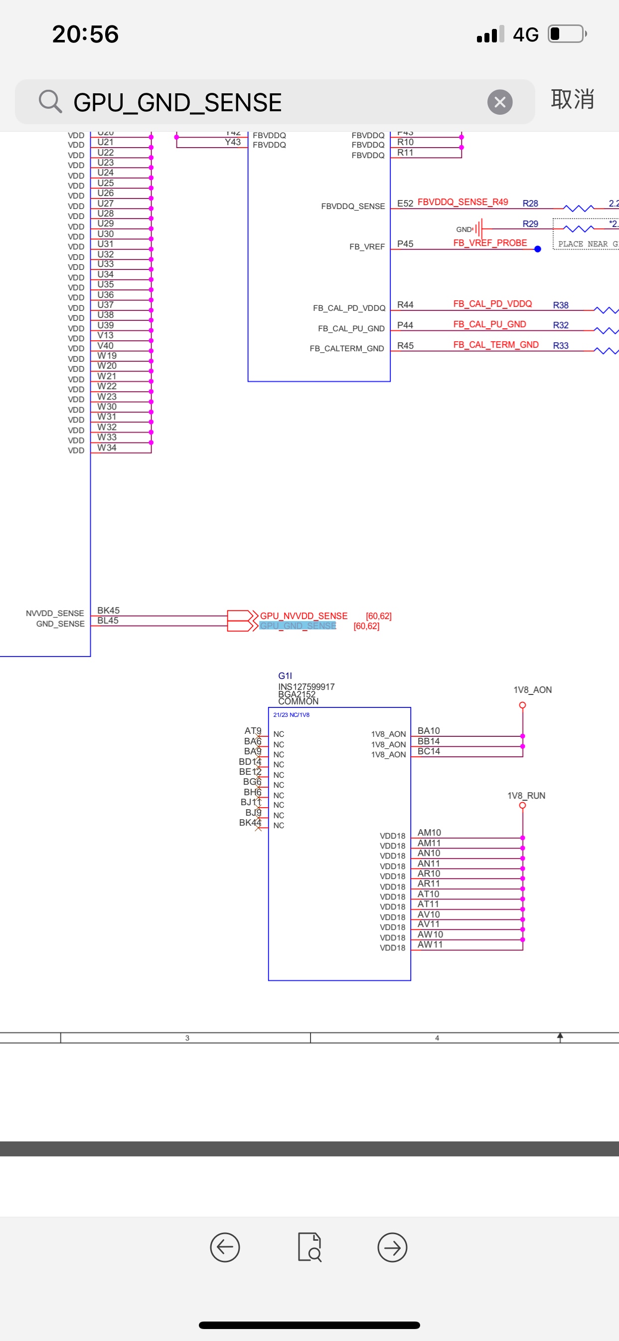

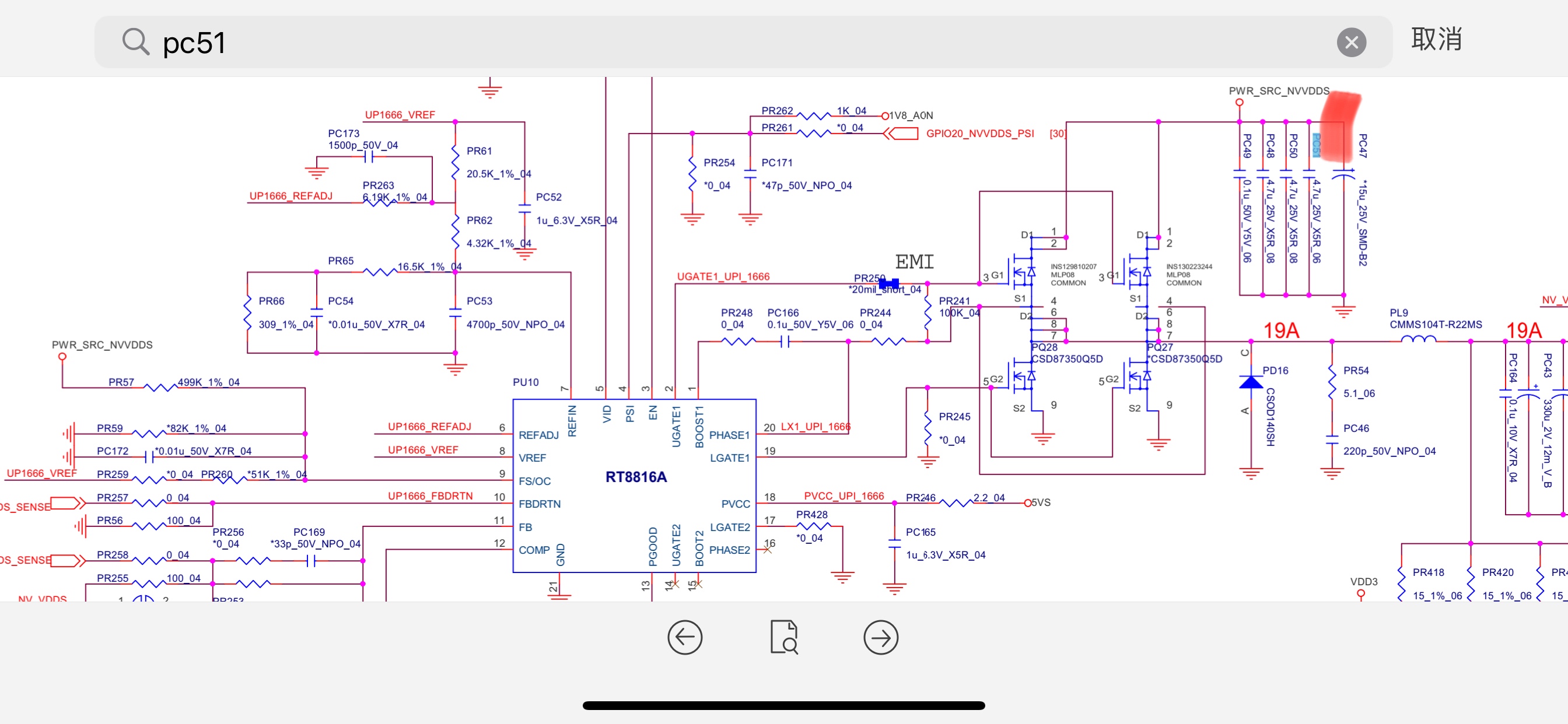

导致gpu供电全无,大神指导下,经过测量发现pu9的10脚和11脚直连gpu,测量对地阻值2.3左右太低了,均有一个100欧电阻接地,改了核显使用了,核心搞不了了,自己没工具,就炸了一个pc51,怎么会吧核心也带走啊 搞不懂,型号是p65xrp
