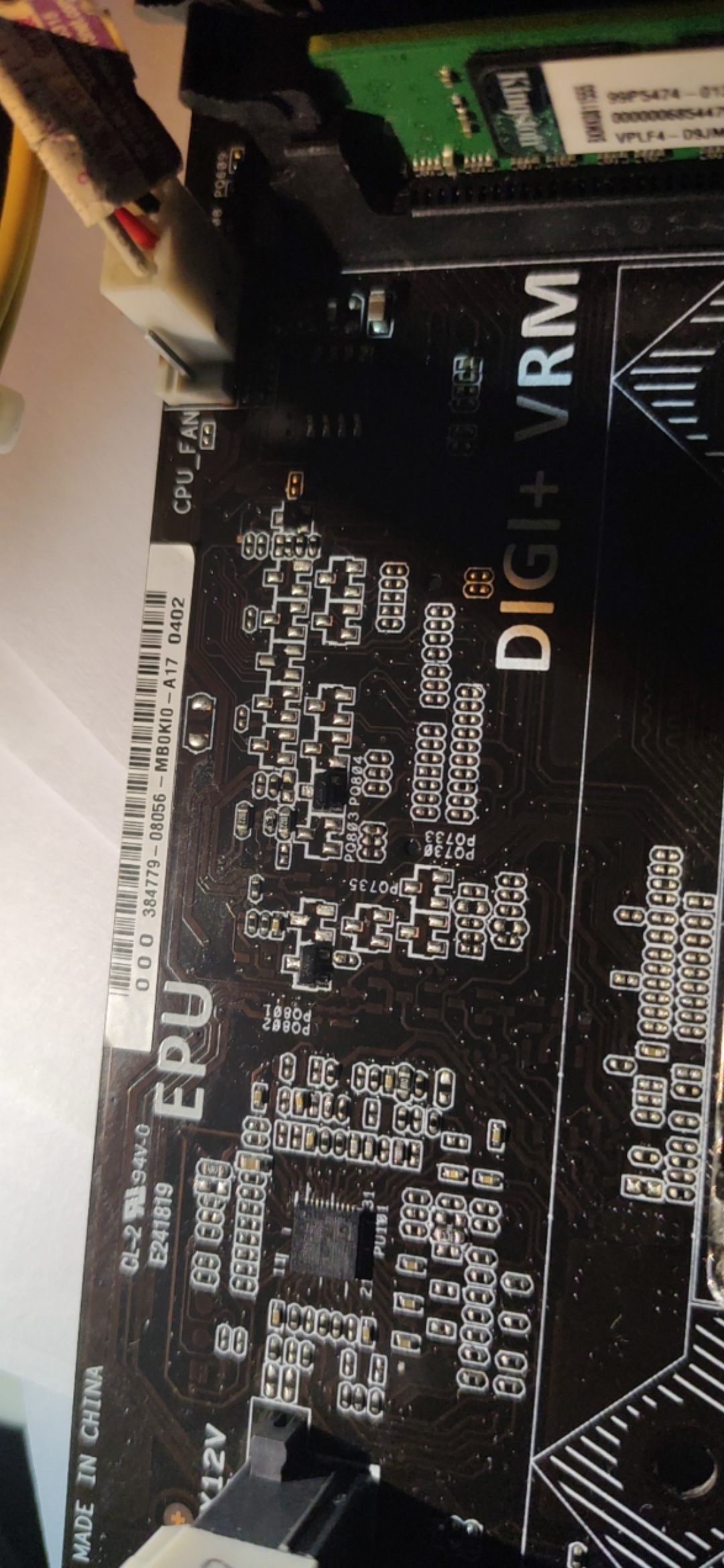

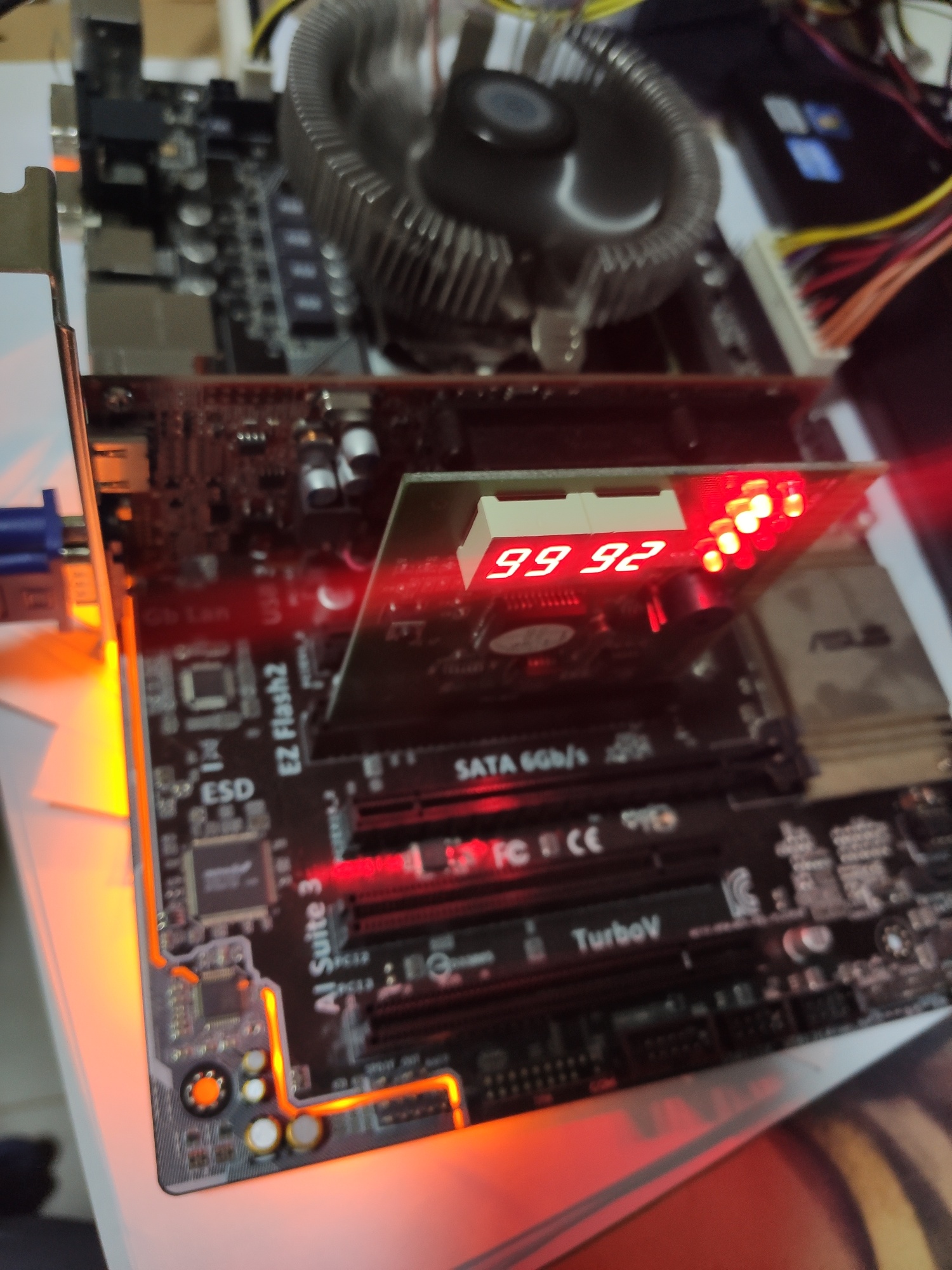

之前发帖询问b85-plus,插上诊断卡一直闪怎么修,结果也没问出结果,拆了cpu上面的PQ801和803,没用。因为一直没弄明白怎么修,都准备当废板卖了买新的。结果这两天刚好有时间了,在网上找了一下主板维修视频,发现以前弄的都是错的,不是一直复位,而且没有复位信号所以主板无法启动。又重新检查了一下电压,发现内存电压没有,找了一圈发现是pu502有输入电压没有输出电压,刚好那个废的amd主板上有个型号一样的,换上,这下诊断卡不闪了,显示0000。
再检测,发现没有cpu电压,这就又奇怪了,刚才还有,又找了下图纸,发现电源ic的27脚vboot电压不对,一端有个5v,一端有个0.6v,感觉可能电阻坏了,打了阻值发现对的,刚准备拆了,又看有人说,有EN信号才有vboot,又找了下,发现EN来自PR796,一端有个1.05v电压,一端为0。唉,看不懂啊,找了一圈看有人说EN电压也是1.05v,那就是这个电阻有问题,点位图看阻值应该是8.2k,测量只有82,应该是这个了,但是阻值小不是应该压降也小么?,咋还不对了?用镊子短接试试看吧,一试,亮了,居然亮了,真是意外之喜啊,现在就有个问题想问问大家,PQ801和803拆了有没有什么问题?因为这两个已经找不到了。
