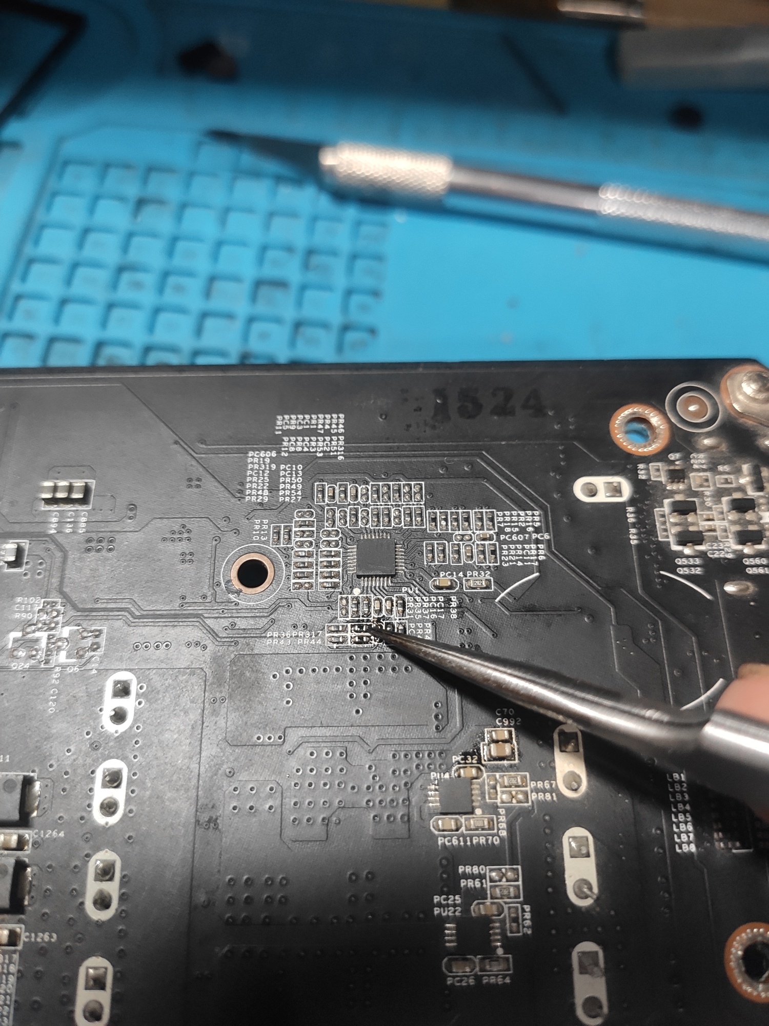

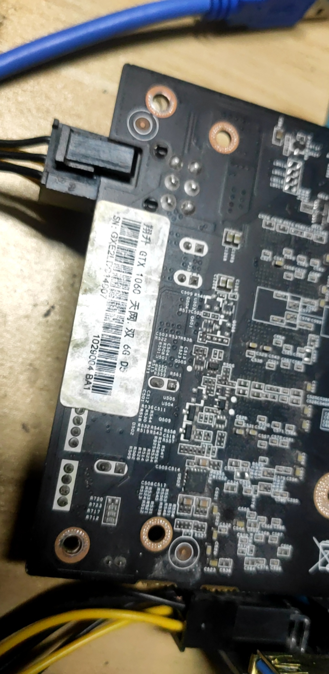

翔升1060 天网双6g显卡 撞掉一个电阻pr317,核心无供电,试了0欧姆核心会出来1.5v。所以没办法了,看看大家有没有一样的板,各位大神求电阻阻值。

1k,仅供参考。
