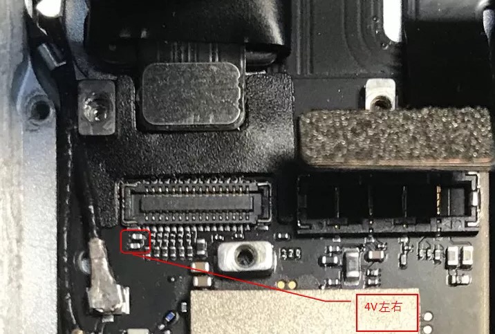

平板插电源能听到声音,用灯照屏幕,能看到屏幕是能显示的,应该是背光问题,偶尔背光能亮几秒,然后又不亮了。网上查到的资料不多,已经没头绪了

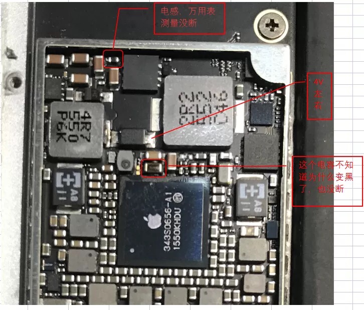

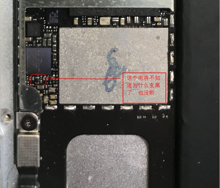

作者: biphier    时间: 2022-8-2 00:04
二极管下面那个电容黑了 你量短路没有啊
作者: 奕神    时间: 2022-8-2 11:12
biphier 发表于 2022-08-02 00:04
二极管下面那个电容黑了 你量短路没有啊
量了,没有短路
作者: biphier    时间: 2022-8-2 12:23
这个地方咋像是腐蚀了还是受过高温啊?
作者: biphier    时间: 2022-8-2 12:26
这里有没有6v
作者: 奕神    时间: 2022-8-2 15:33
biphier 发表于 2022-08-02 12:26
这里有没有6v
测量了,有4v,没到6v

作者: biphier    时间: 2022-8-3 15:15
奕神 发表于 2022-8-2 16:03
二极管两端都是4v,更换了ss24二极管,也是4v
换电源ic看看吧

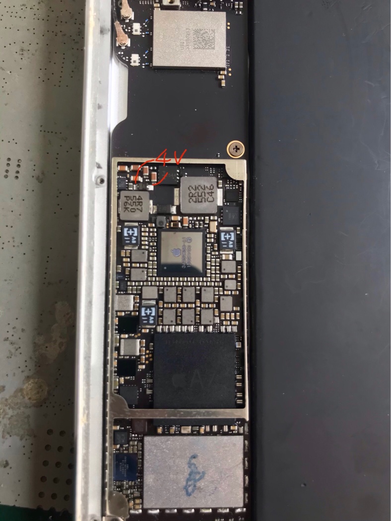

作者: 奕神    时间: 2022-8-3 21:54
输入都是4v,升压输出也是4v
作者: huangdejun1987    时间: 2022-8-4 07:20
先换个好屏测试一下吧,看看是屏背光问题还是主板升压问题
作者: 沈阳鑫源泉科技    时间: 2022-8-4 15:56
查背光升压电路,一般升压二极管喝电感容易出问题,还有液晶屏幕坏也是常遇到问题!
