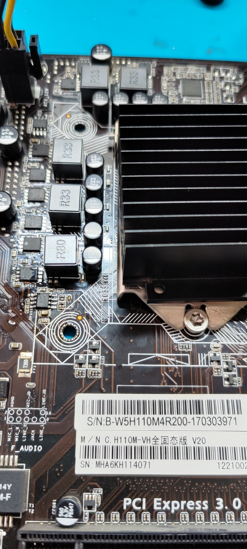

测主板总复位3.3v 正常,刷了论坛上两个bios无果。于是用示波器测了下cpu供电部分波形,发现集显供电mos管G级波形跳动,R80电感发烫,输出电压也不稳定。换控制芯片和mos管、电感也没用,师傅们有遇到这类故障吗

你那个干上焊油的mos怕是vtt的供电
作者: Aping    时间: 2022-8-1 16:10
大喵喵 发表于 2022-08-01 15:27
你那个干上焊油的mos怕是vtt的供电
没有图纸,是我猜的,那集显供电是哪个呢
作者: 大喵喵    时间: 2022-8-2 10:13
r80旁边电容 还有这路供电后面看看有没有短路 感觉可以查查
作者: 资安通    时间: 2022-8-2 10:43
你就不会把电感后的电容换下?
作者: 资安通    时间: 2022-8-2 10:45
检查下CPU座里是否有针脚靠起了。这路供电,在座子里都与GND挨着。

作者: Aping    时间: 2022-8-3 09:09
资安通 发表于 2022-08-02 10:43
你就不会把电感后的电容换下?
换了一样滴
作者: Aping    时间: 2022-8-3 09:12
资安通 发表于 2022-08-02 10:45
检查了,没短路也没挨着

作者: 禹王后羿    时间: 2022-8-6 12:58
右上角的主供电控制芯片和周边的管子。你好像思路错了
作者: 禹王后羿    时间: 2022-8-6 12:59
你这个应该是cpu供电没出

最上面那两个是集显的吧?
