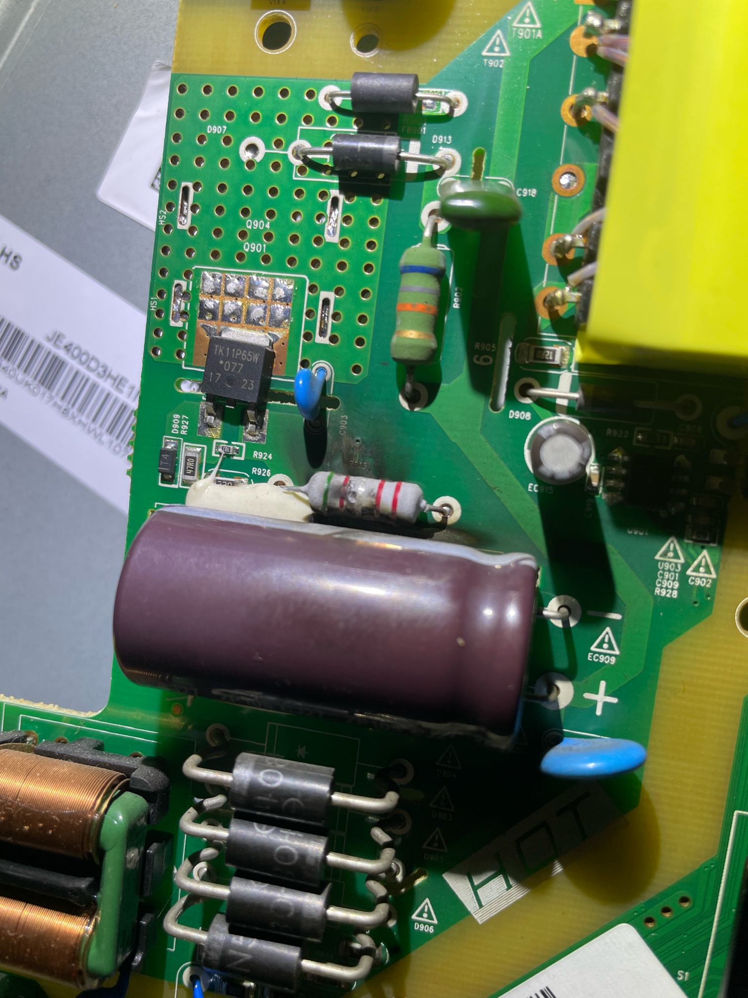

今天晚上给电视开机,打开电源开关后,待机状态,没过几秒 电视里面啪的一声,闪一下光,指示灯不亮了。
本着自己研究的心态打开后壳 发现一绕线电阻烧坏,自己研究了半天 没整明白这个阻值到底多大的。
各位大神有知道的吗。 除了换个电阻 还有没有可能其他地方坏了导致的

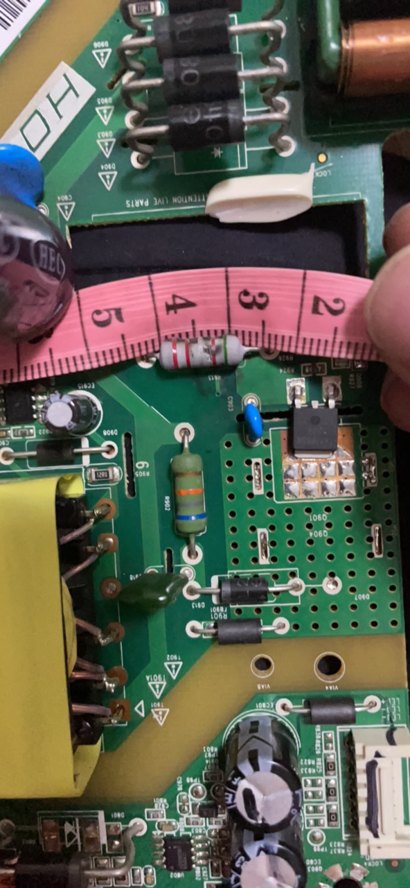

这个只能说是淘宝客服让我量一下电阻的尺寸。虽然不知道为啥

0.22欧2W的电阻,换了不管用哦,还会烧的,应该是MOS击穿了,电源芯片估计也挂了。自己修不好的,建议找专业人士,或者自己换板

MOS管击穿引起的。 用表测一下吧。

0.22欧,场管应该击穿

0.22电阻,但烧这电阻MOS管大多已短路,另电源初级这种情况通常驱动IC及周边原件还有损坏,动手能力不强的话,不建议搞,毕竟有触电危险。

康佳电视机的电路原理图还是容易找到的,场管过流检测电阻烧断,场管和电源芯片也会坏的,仔细检查,把坏的全换掉应该就OK了。

不止只烧这一个哦,至少也有3-5个,电阻2W0.22,场管不保是肯定的,场管驱动电阻烧也是肯定的,那只蓝色的1KV电容烧不烧都换掉,电源IC也是必须要换的,
