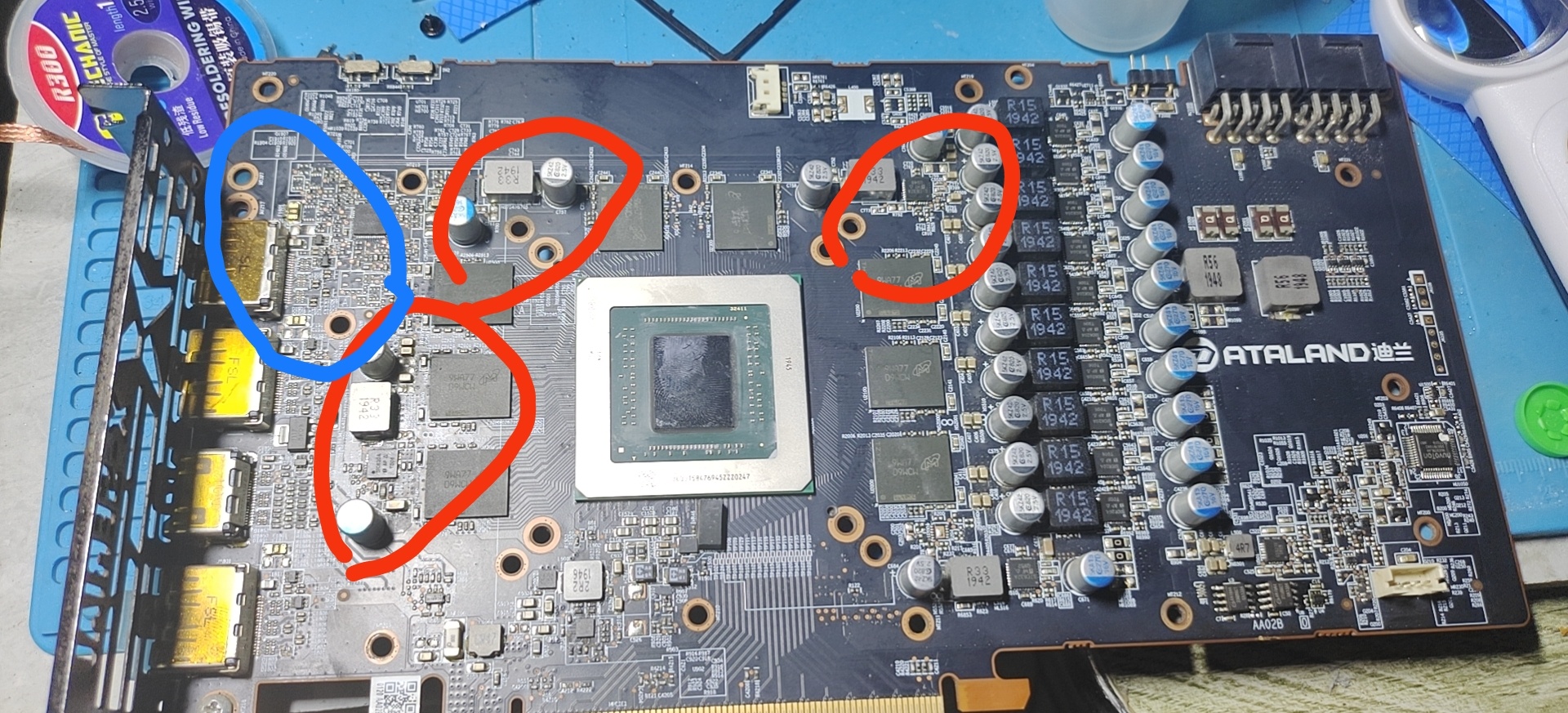

上面两个红圈二级值25,最左边6,蓝色的电源芯片换过了,还是不行,12v  3.3 1.8 0.9核心供电有且波形正常。就是显存没出,求大神指点一下
