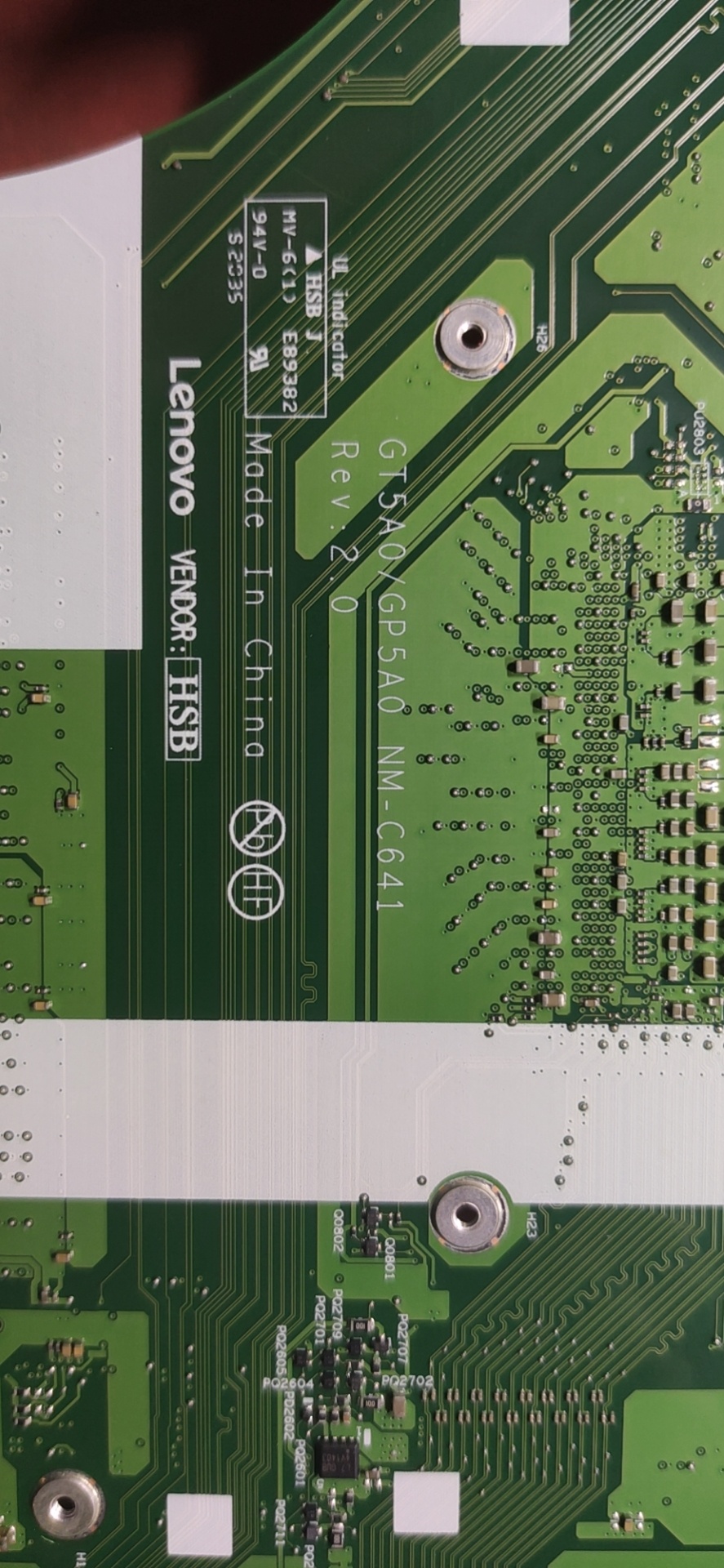

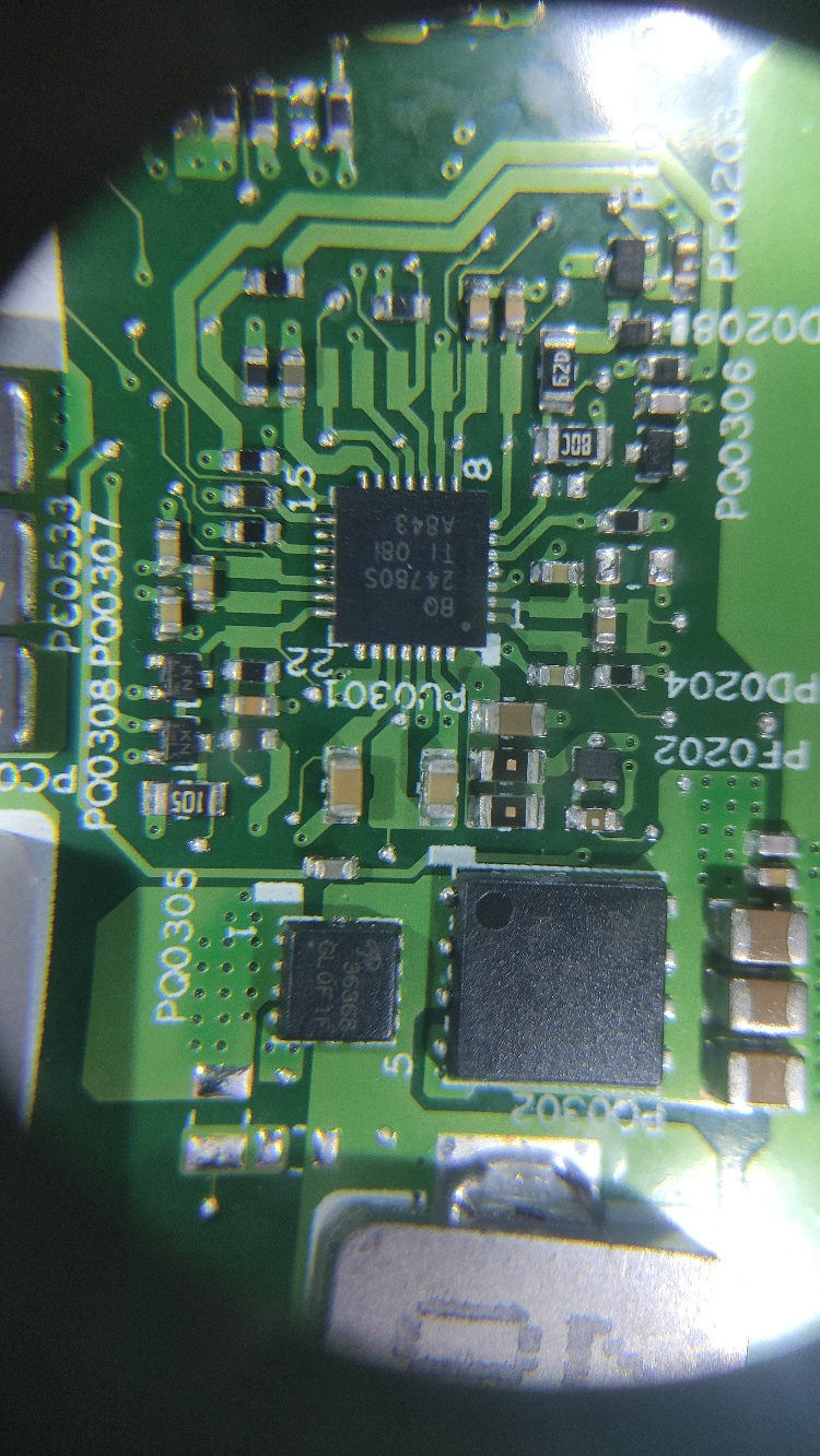

第一个P沟道保护隔离管不过,电压没有被拉低。
充电芯片是24780s,
vcc 19v,
ACDET 2.9v,
REGN 6v,
ACOK,3v
ACDRV,25v。
就非常奇怪,24780s居然配合p沟道的mos管?这还怎么导通?25v的开启保护隔离的电压并没有通向第一个保护隔离管?没有图纸,感觉哪哪都不对。大神帮我看看

24780S  都是N沟道的双MOS隔离 25V驱动电压,你用P沟道的是哈意思!

24780S配合P沟道 会经过一个控制管来拉低ACDRV到3V左右   配合N管就是直连

这机子第一个保护隔离管受TE芯片和PD芯片控制的
作者: hu121002896    时间: 2022-8-3 14:35
你倒是把图片发全一点,就发个芯片脚位,其他原件看不到怎么帮你看,另外p管应该是自导通的(接地)

查DISCARGE是否为低 ,-PWRSHUTDOWN是否为高
