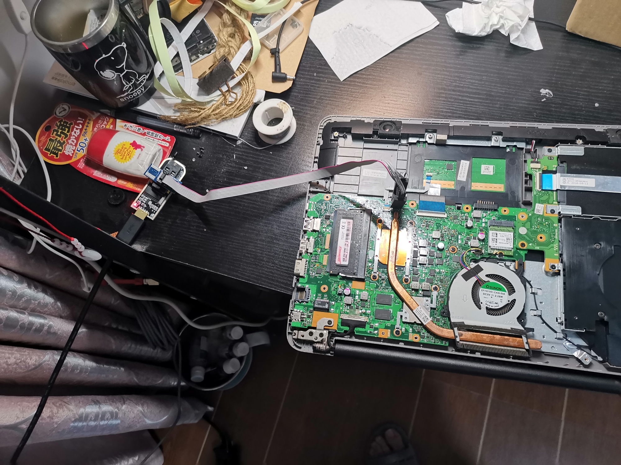

华硕fl5900 版号  x556uj 不稳定 经常动不动卡住 但不死机 过段时间恢复 已经加装了固态,之前怀疑是内存问题,现在也屏蔽了内存 问题依旧 有没有哪个经验丰富的大神解解惑

换硬盘装系统看看

我来还贴了
重装系统后问题依旧
后禁用独立显卡
恢复正常
接着怀疑就是显卡问题 刷BIOS恢复板载内存 又开始不正常
又把板载内存屏蔽后又正常了
应该独显和板载内存都有问题吧
