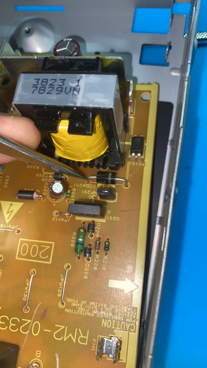

测量这个瞬变二极管通路  但拆下来测量两头都不通    不装二极管 测量焊盘 也是通路 这个是正常的吗?

看看背面有没有并联小阻值电阻  如果是,那就正常
