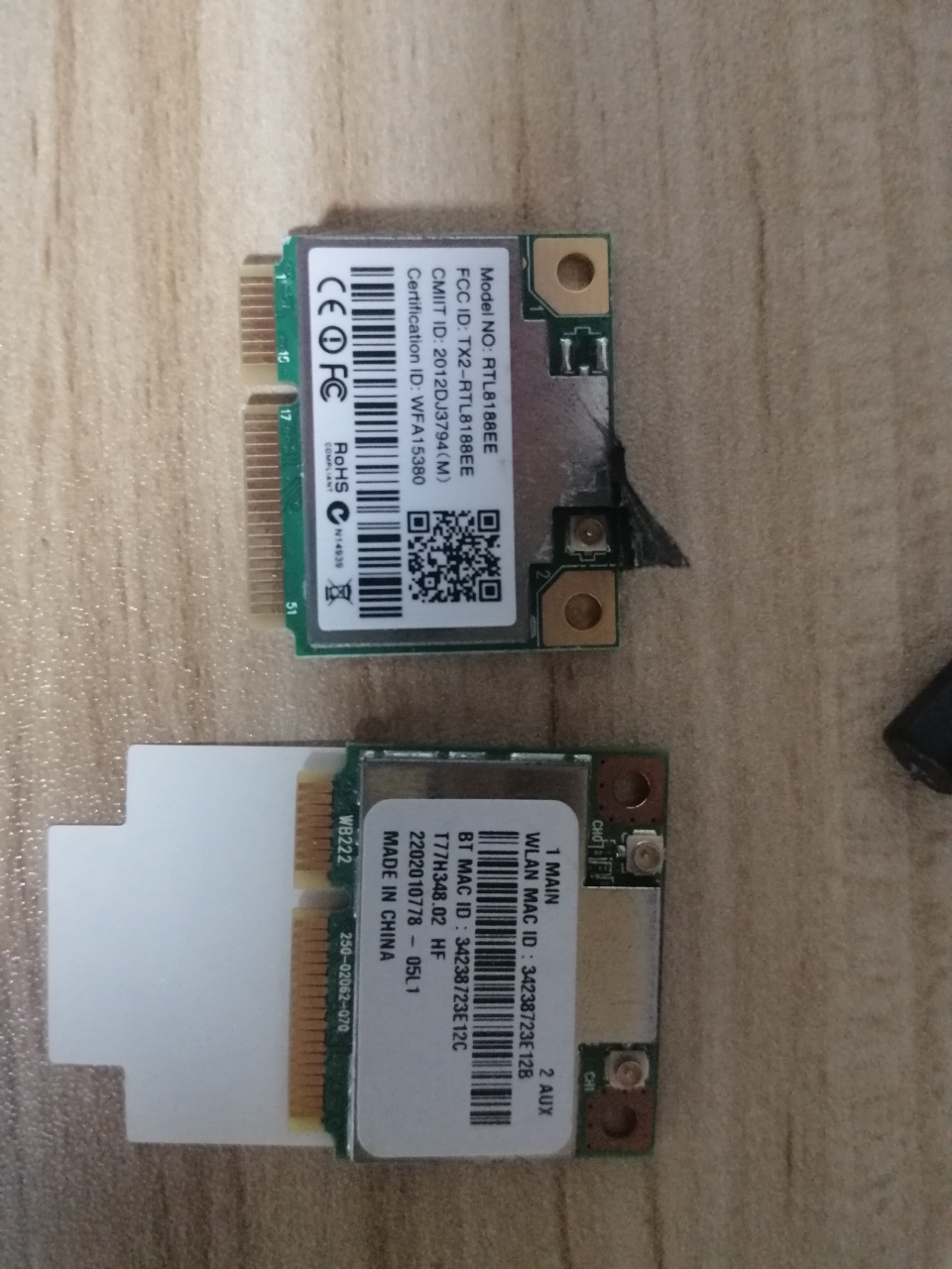

标题: 咨询这两个mini pcie无线网卡哪个好?? [打印本页]
作者: VXDJmZVV    时间: 2022-7-29 14:16
标题: 咨询这两个mini pcie无线网卡哪个好??
如题,现在手上有两个无线网卡,但不知道哪个更好一点,请教高人给指导讲解,我是个电脑小白,谢谢!!
作者: 海阔天空1988    时间: 2022-7-29 14:20
                两个都是垃圾
作者: 我的是我    时间: 2022-7-29 16:38
下面那个好些,带蓝牙的
作者: VXDJmZVV    时间: 2022-7-29 19:13
海阔天空1988 发表于 2022-07-29 14:20
                两个都是垃圾
唉,两个都不行啊
作者: VXDJmZVV    时间: 2022-7-29 19:14
我的是我 发表于 2022-07-29 16:38
下面那个好些,带蓝牙的
嗯嗯太谢谢您了
作者: VXDJmZVV    时间: 2022-7-29 22:20
海阔天空1988 发表于 2022-07-29 14:20
                两个都是垃圾
您好,能给推荐一个好点的吗
