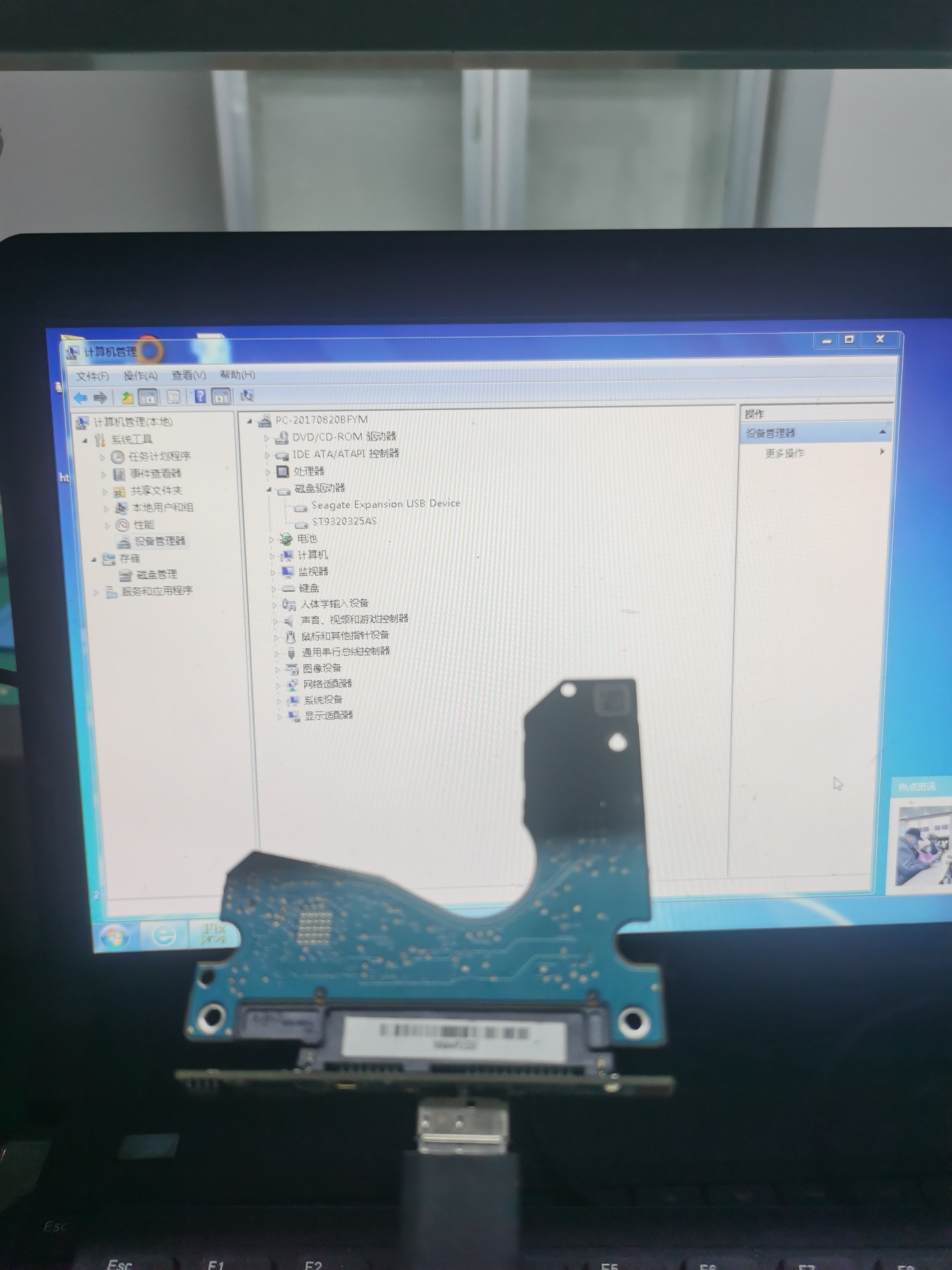

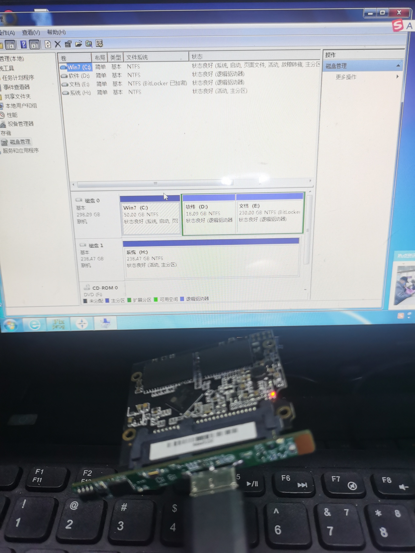

昨天还可以用,今天就用不了了,
拆开发现接口掉了,右边5条线全部断了,绿油飞线补。
插上硬盘不识别。
换个盘能认到
硬盘单板也能认到
SATA接口阻值也量过了,没有明显短路。盘也没摔过。
求助,硬盘不太懂。
