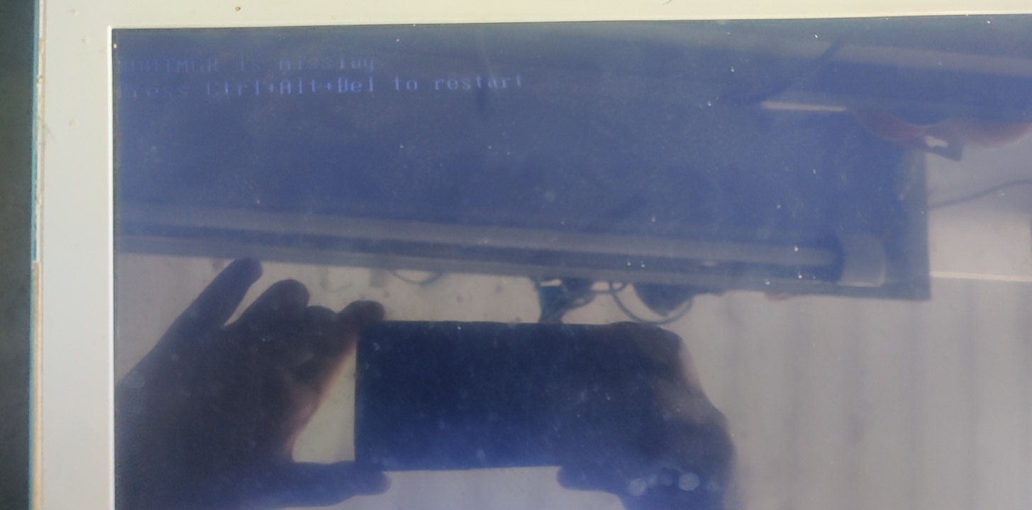

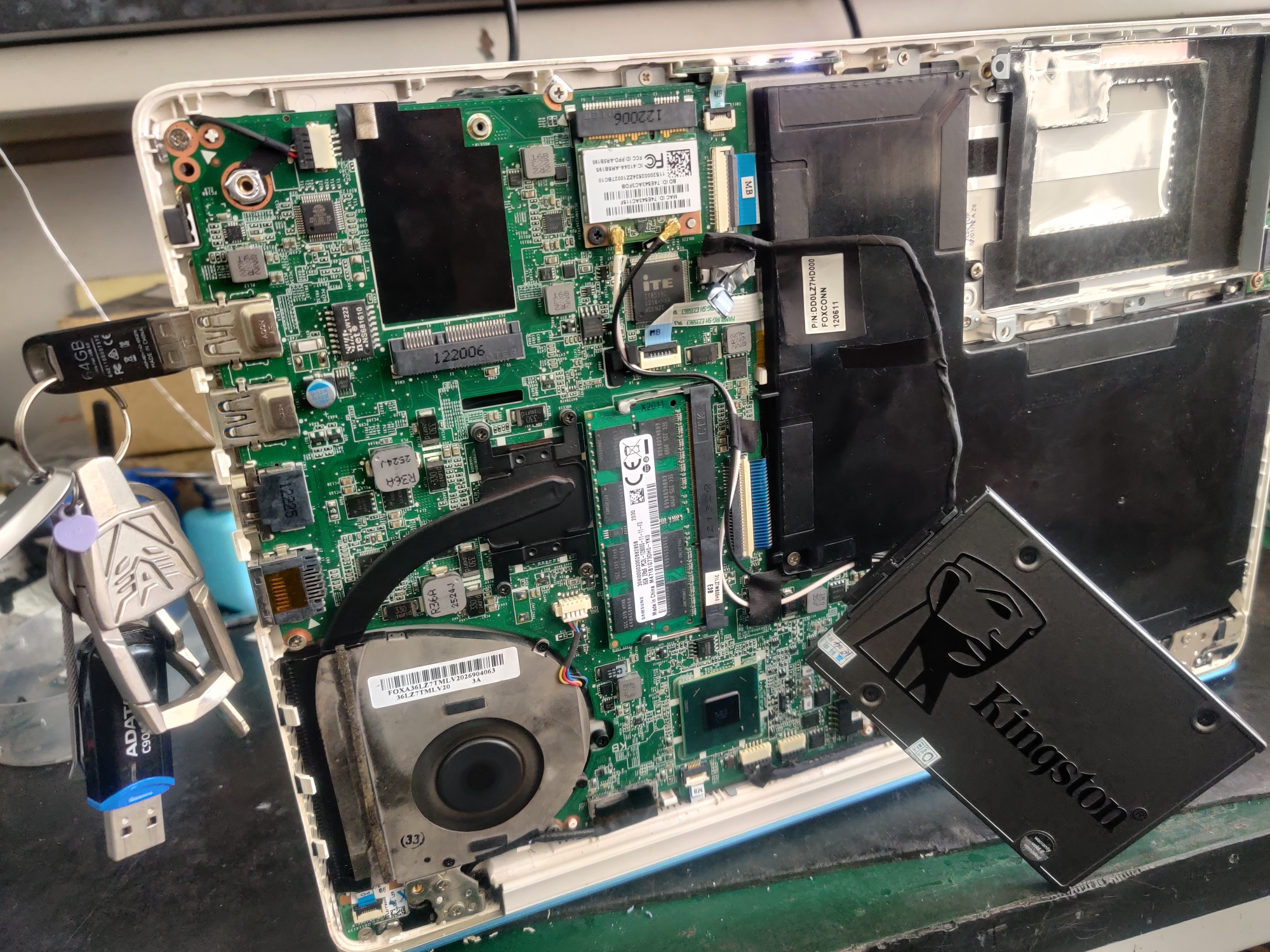

插上u盘和硬盘就一直这个画面,按什么都进不去bios,单独插u盘就能进pe,大佬们我该怎么办?
作者: 简简工作室    时间: 2022-7-29 10:56
硬盘挂其他机器导好系统再插上去看看

对的   进不去的  我上个帖子就是什么都不插显示的界面。

我已经可以了  我自己在硬盘里装了一个盗版win10的系统,可以找到启动盘了。

这明显硬盘问题吧

都跳过进入bios了可不是没有反应。。。要开机就按del

金士顿这个型号的盘貌似出问题的挺多的
作者: yiyipenguin    时间: 2022-8-21 13:06
禅辕清 发表于 2022-07-29 11:00
就是装好系统再接的  还是没用
有的机子,例如早期华硕的板子之类的,用DiskGenius等专业分区软件分区的盘就进不去,卡BIOS界面检测硬盘,用bootice这种非专业分区软件反而没事
