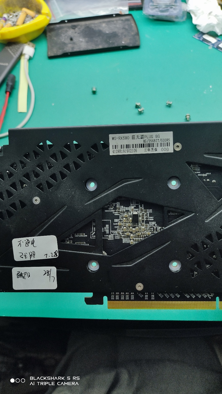

客户拿来一个580显卡 说是不上点
拆开检测一下  测量后发现 核显供电上管击穿
Q507 击穿   更换Q507 故障修复  成功量机
