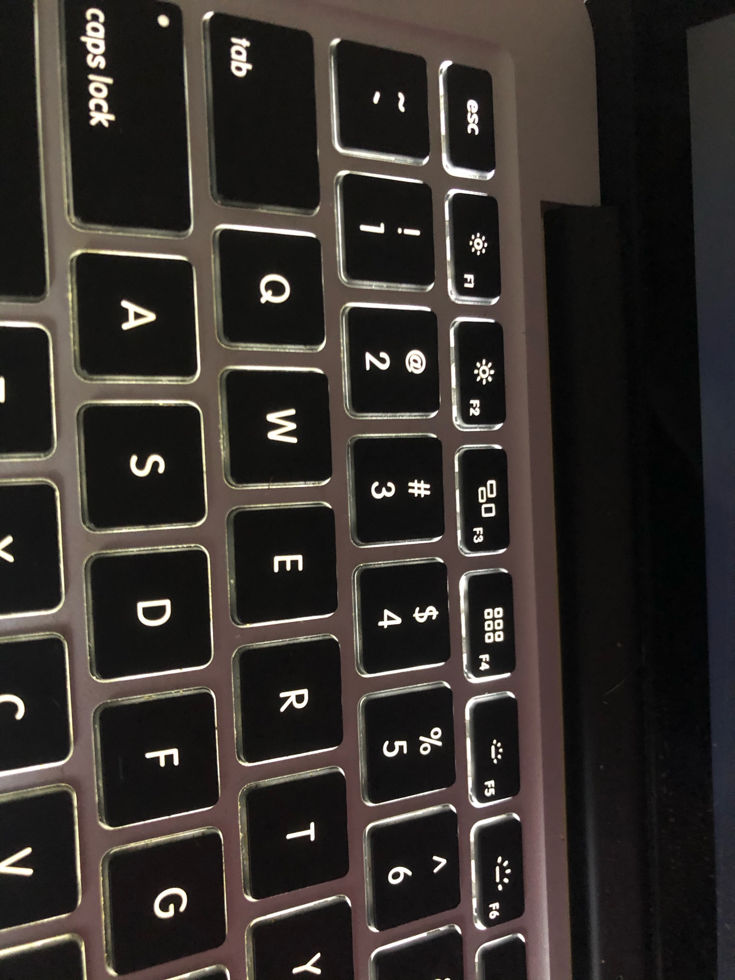

苹果A1502描述说是键盘背光灯一个亮一个不亮,晚上看非常明显

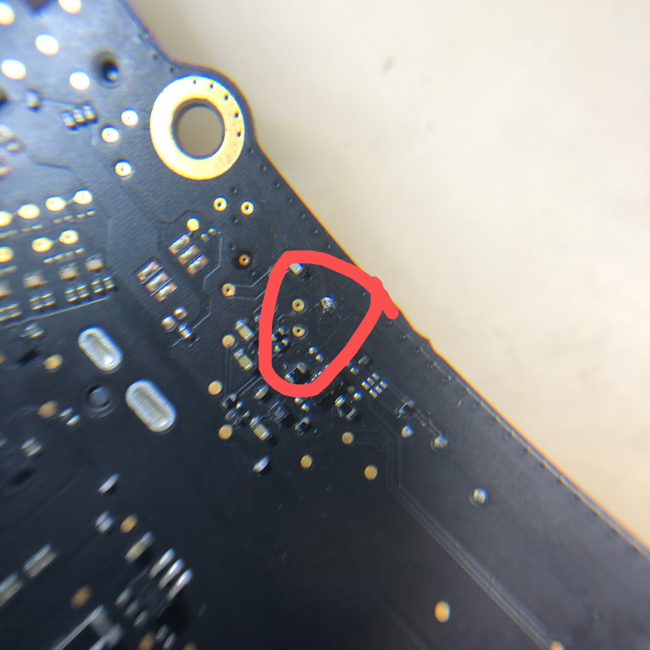

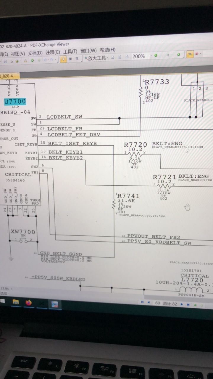

还真是,白天不仔细看还真发现不了,先拆机外接一个键盘背光试试,问题依旧,看来是主板问题,测量发现J4915的2脚没有电压,1脚电压正常。看图纸这个电压是U7700通过电阻R7721控制的
测量R7721电压正常,判断为线路之间有断线,最后发现是J4915的1脚过孔处断线,直接飞线,搞定收工。
