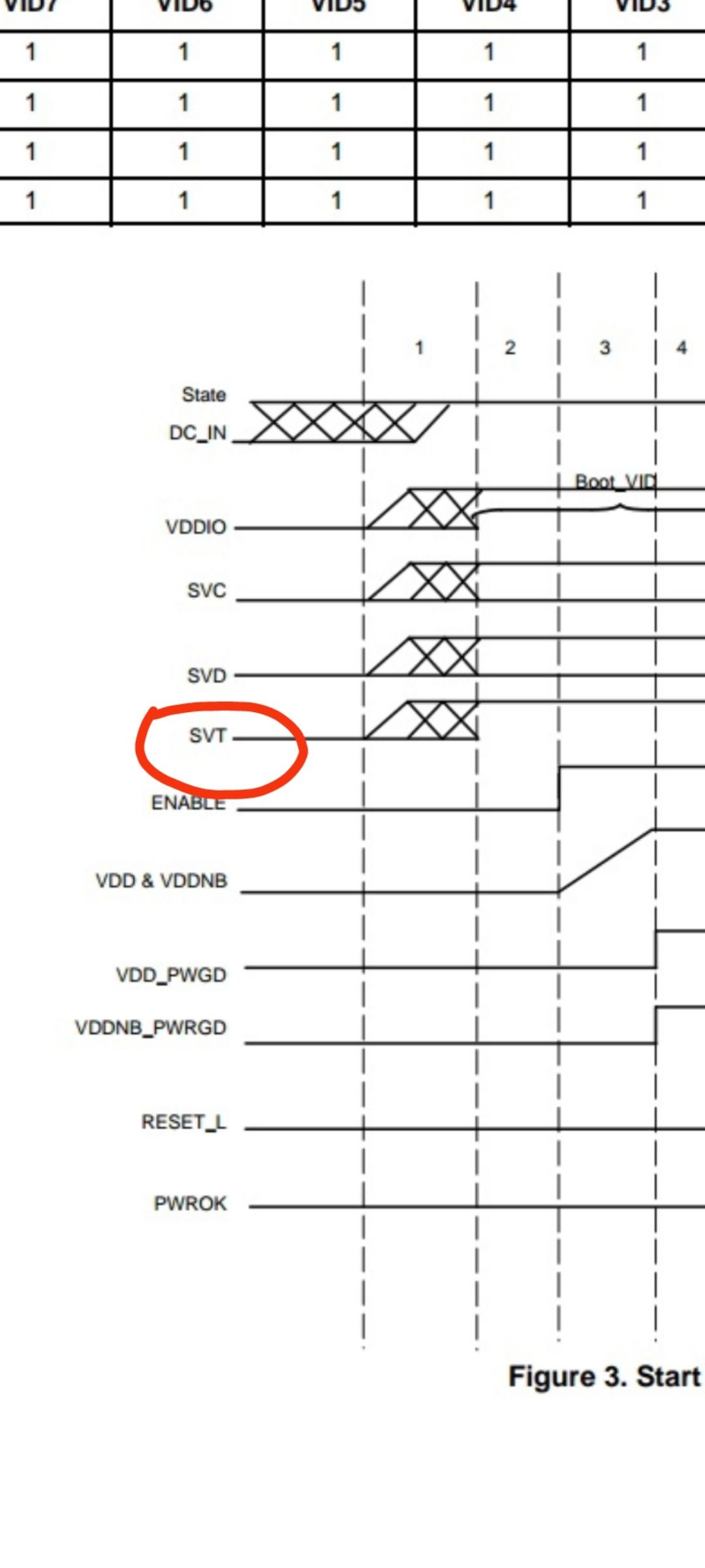

图一中svt代表什么,希望师兄们指教

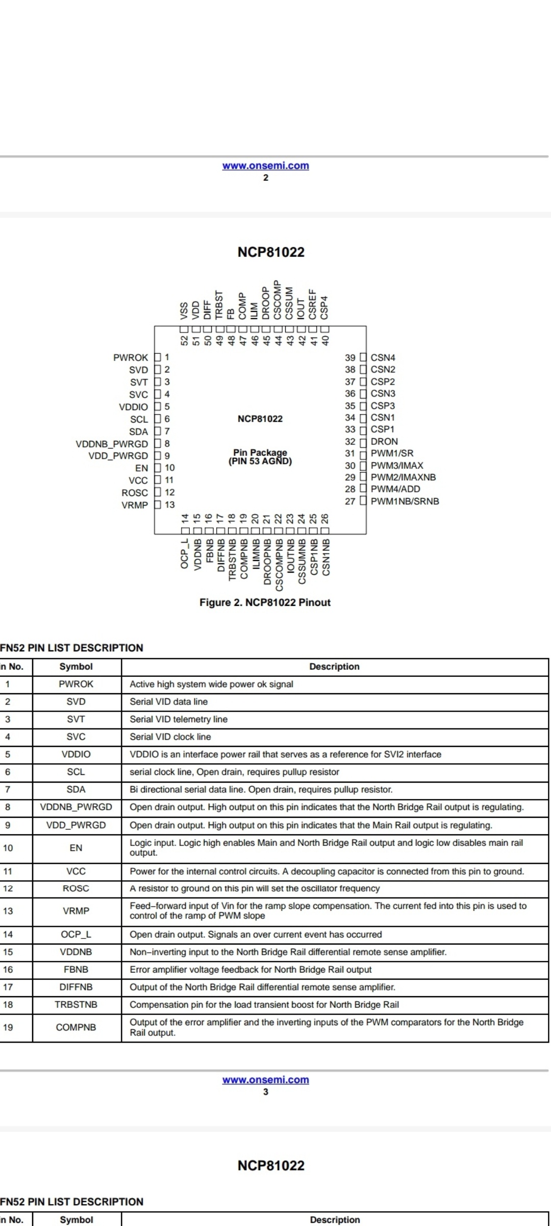

就是telemetry line,上面不是写的有

第三脚

telemetry 遥测,是vrm模块给cpu发送当前电压信息的,配合svc
