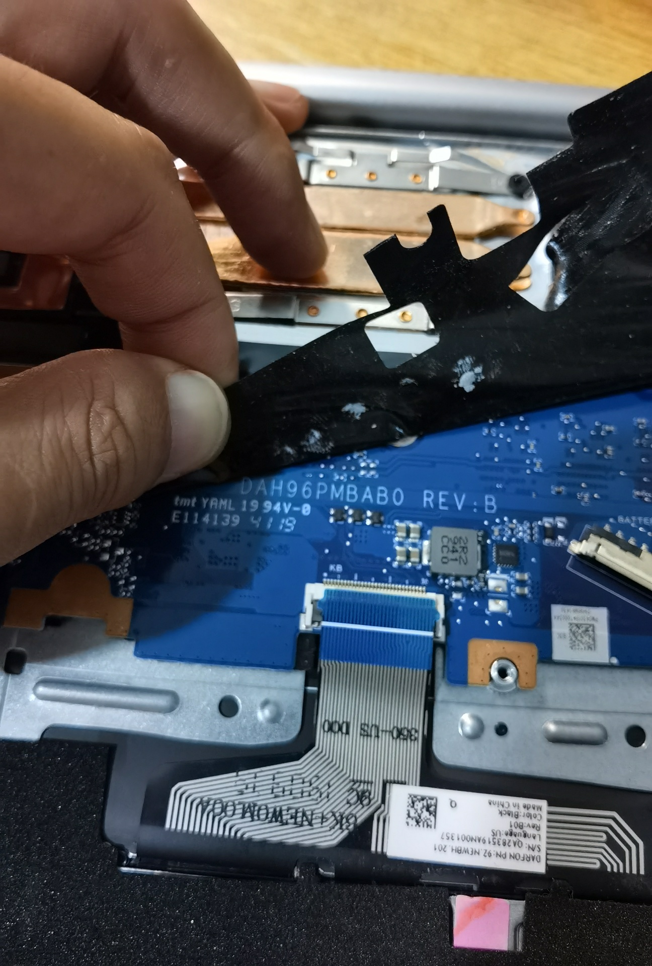

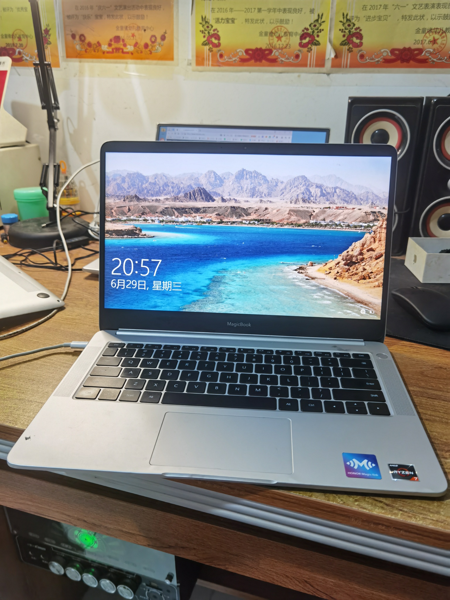

客户反应插上电源,指示灯不亮,按开机键没有反应。
喊客户留机开搞,把电池拔掉直接插上电源,指示灯亮,按开机屏幕显示。
重新插上电池也可以开机。

笔记本有静电了,释放静电。

把电池拔掉直接插上电源
