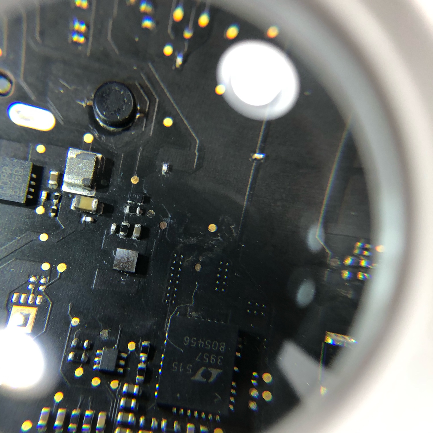

这几天和这个苹果A1502干上了,进水不开机,拆机发现多处进水
EC和显示芯片最严重,太忙忘拍了,先洗刷一遍再说,洗完直接重值EC,换个显示芯片,飞线把旁边掉的补上,直接开机测试搞定,这次没有躲猫猫类的故障,来几张搞定的照片,路过的大佬有分的送点分,没分的送个赞,感激不尽
