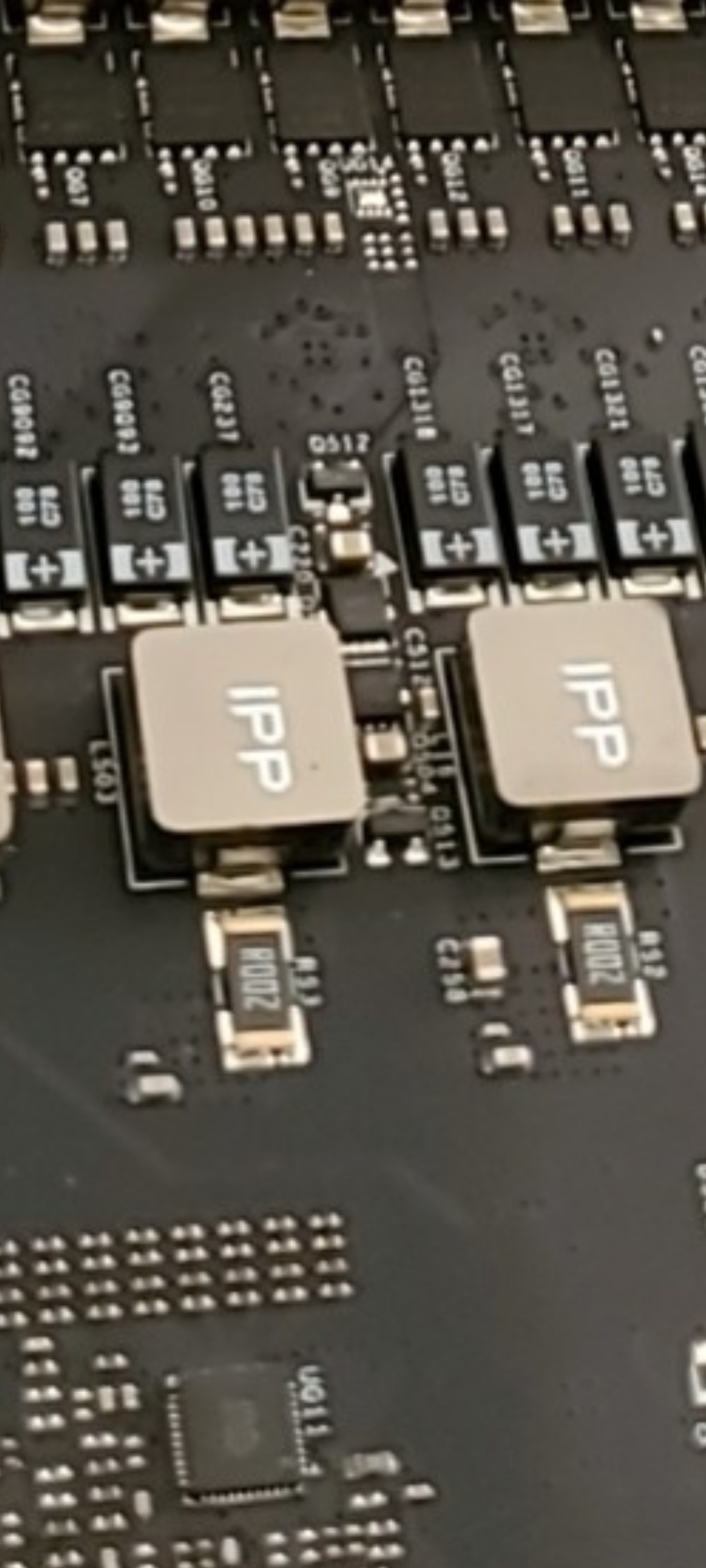

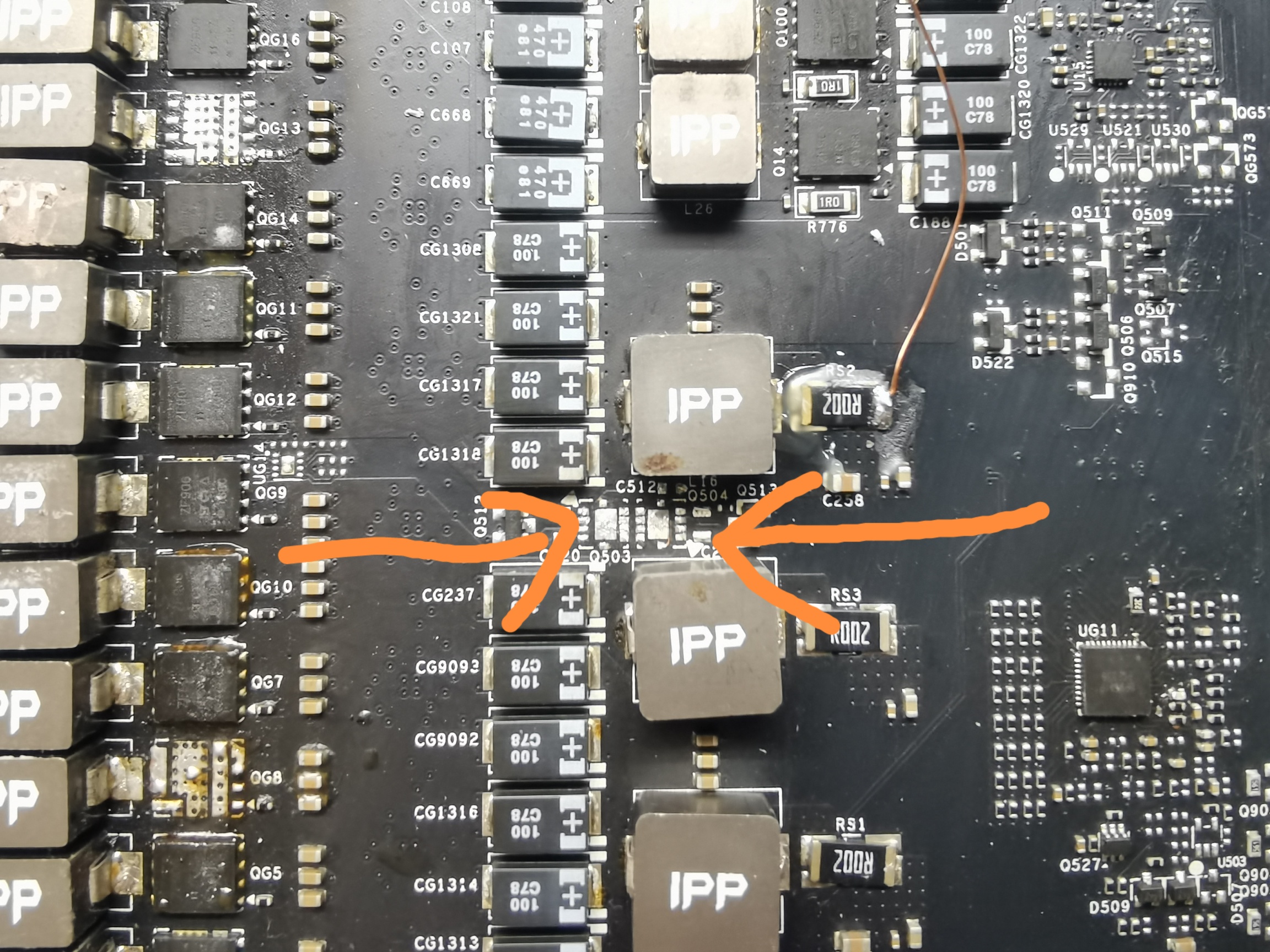

各位大哥谁有这个七彩虹火神的1080ti呀,中间的Q503和Q504没有了,不知道是什么芯片,求各位有这个卡的或者有图纸的大哥帮一下!目前不出核心供电,或者谁有好的建议,核心供电芯片各项指标正常,也有pwm信号输出!

刚刚mos管应该是pnp的我想应该没错
作者: hrh2019    时间: 2022-11-12 23:20
Q503和Q504=     aon 7403
