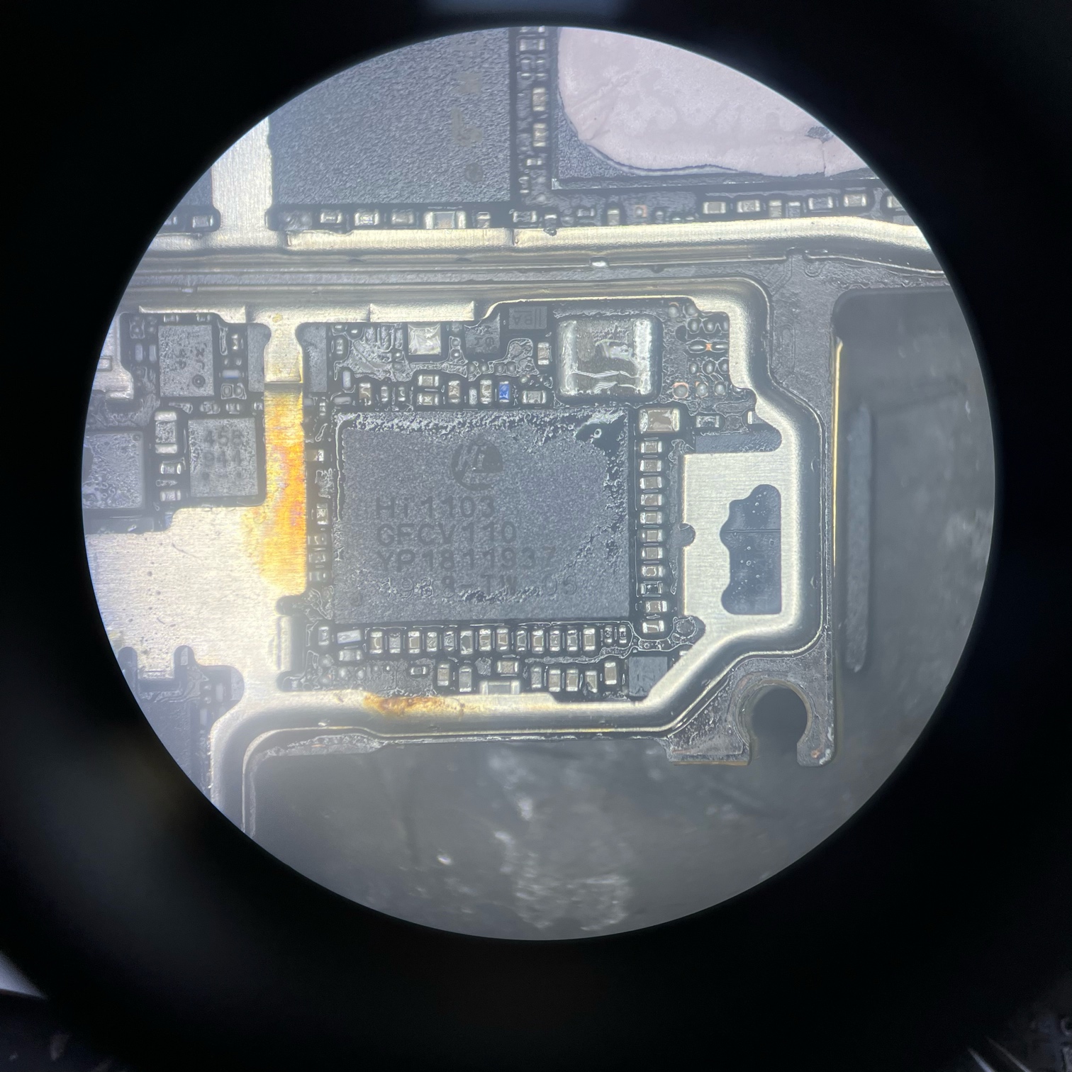

华为Mate30Pro无wifi,wifi打开后自动关闭,换C0604和C0603,用7p摄像头耦合电容替换
