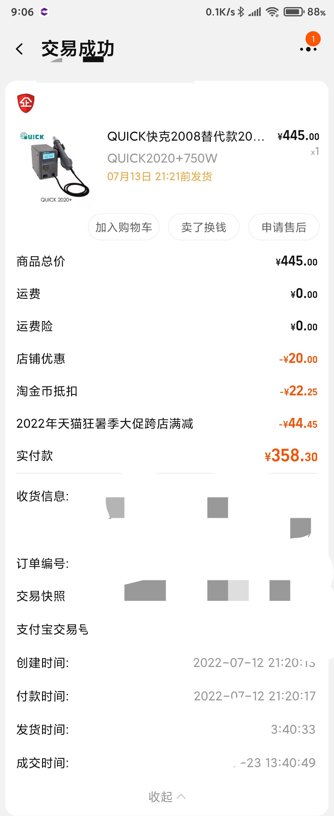

某宝7.12晚上八点的活动,快克2020+,券后358,个人感觉很香,体积挺小,就撸了一个

作者: iwangyi    时间: 2022-7-27 09:10
