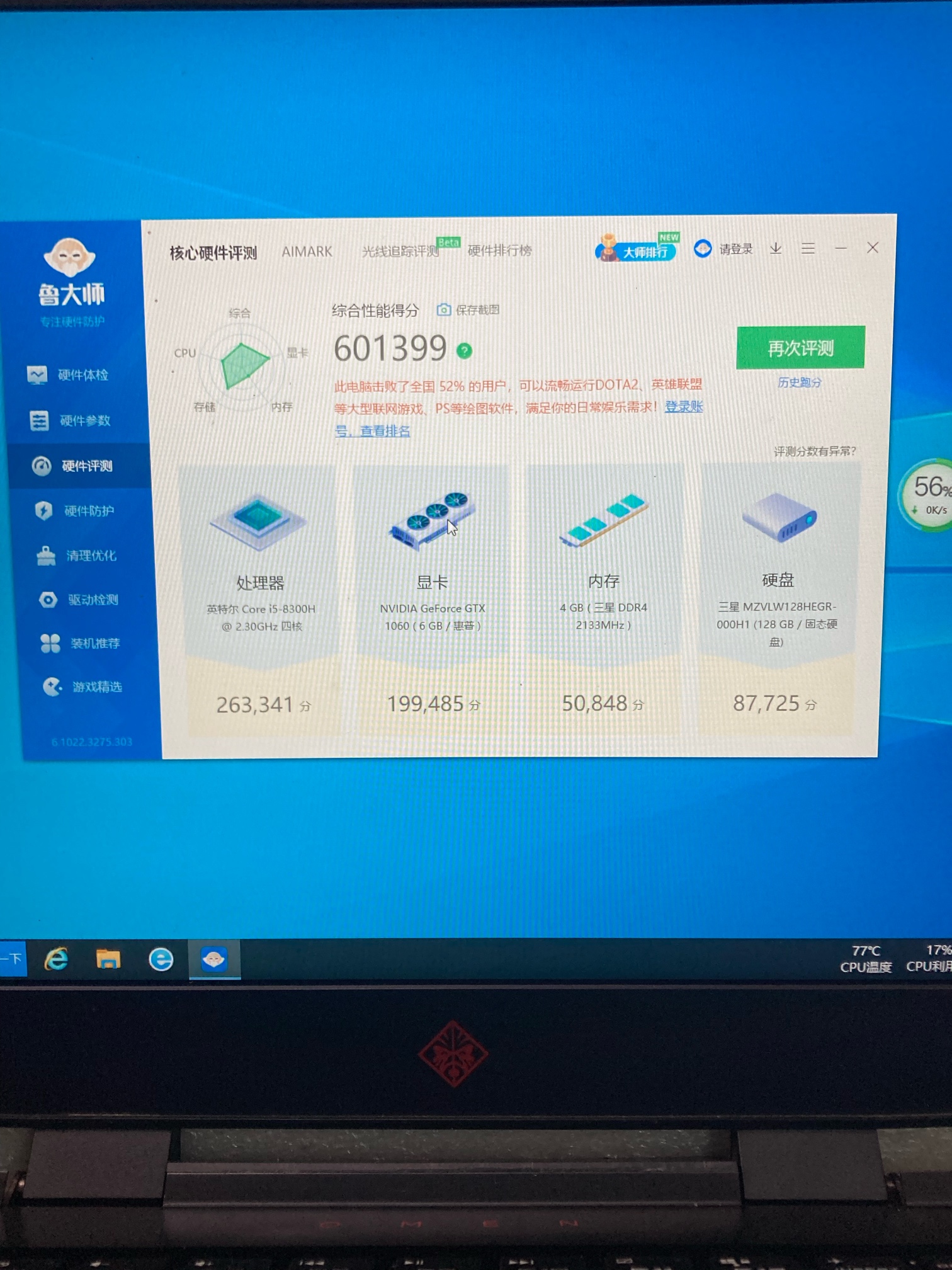

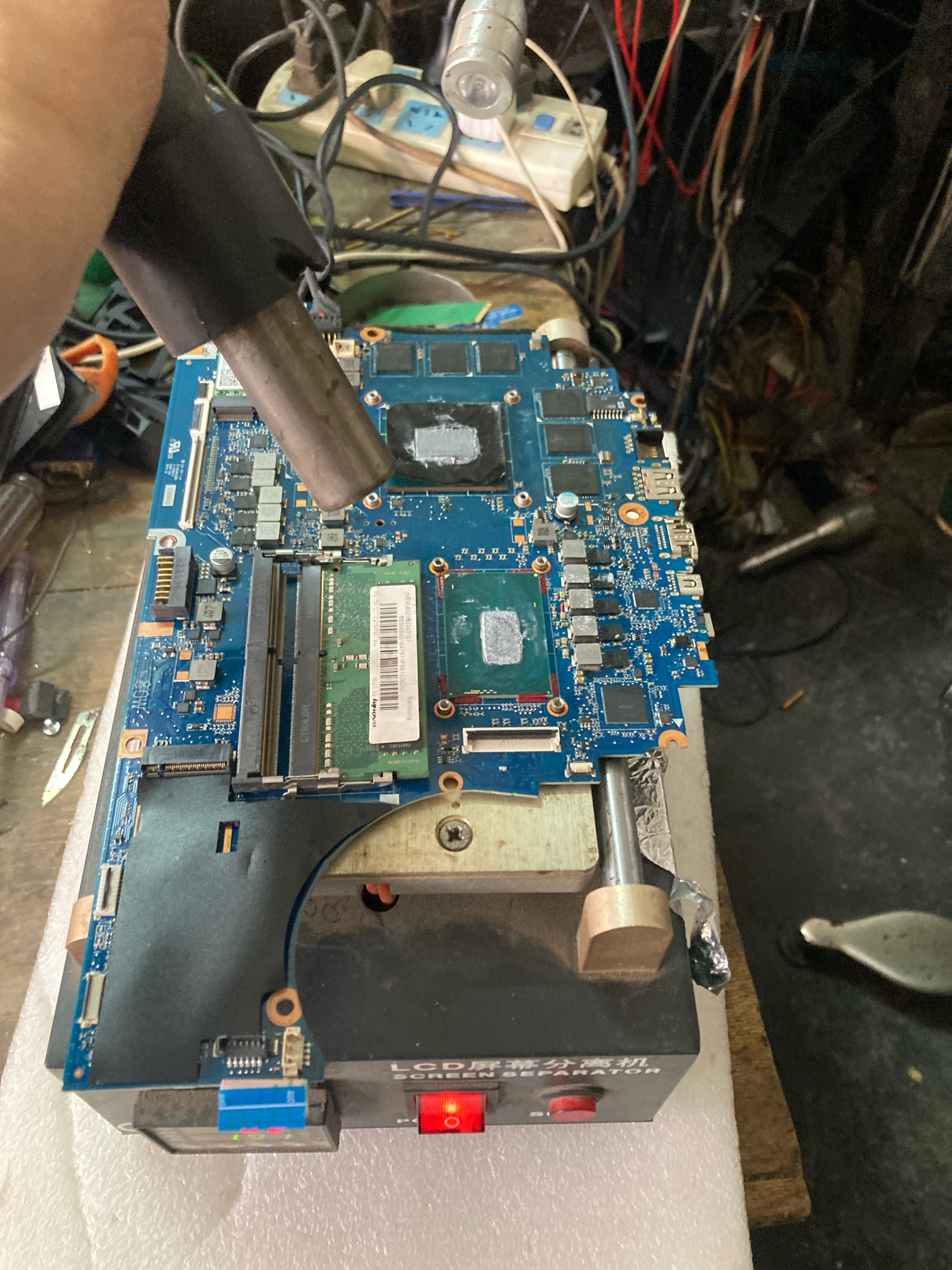

收到机器 首先测试显存测试软件 结果PASS 通过。不会超频测试,直接把几个显存 重新值,看到没有掉点 就知道白忙,安装好了测试涛声依旧,由于没有BGA 设备 直接土炮干 跑了 正常了,只要掌握好温度,什么工具都可以,省了几百块钱,当时准备发出去维修了,报价普通维修500 换核心1500 晕 死马当活马医了 居然好了 以前这样搞过AMD 桥 成功率不高 ,这么高级的主板倒是第一次

作者: shudaxia    时间: 2022-7-26 23:15
下面一个加热台 也是没有办法的办法

作者: 半路上遇上你    时间: 2022-7-27 22:00
这土炮是修手机的屏幕分离机,我也这么干过,成功过也失败过,屏幕分离机最高也只能调到120度吧
这东西可以到260

作者: shudaxia    时间: 2022-7-28 23:11
19108761038 发表于 2022-07-26 21:12
10000%会返修,1%不会返修,
BGA 焊接还不是一样 加焊 只要温度到了 下面锡化 拿什么工具 不是一样呢 反修不反修我不清楚,我只知道 如果拿去别人那里BGA加焊一下 起码500 快 效果应该一模一样

作者: shudaxia    时间: 2022-7-28 23:15
老吴来了 发表于 2022-07-28 08:45
你这只是加焊核心还是给核心重置了?
加焊核心 没有拆下来 效果和上BGA 一样 只要芯片不爆,可以推一下就可以啦
作者: shudaxia    时间: 2022-7-28 23:17
这个原理和BGA一模一样 加焊只要芯片不爆 下面融了 可以推一下 就可以

老吴来了 发表于 2022-7-28 08:45
你这只是加焊核心还是给核心重置了?
他这个只能加焊~ 重植干不了的  温度掌握的在好也不可能成的,除非把BGA方口装到风枪上 还有点可能,而且时间长了板子变形 时间短了锡不化
作者: shudaxia    时间: 2022-7-31 23:18
明白人一个 哈哈
作者: 董永祥    时间: 2023-5-11 11:35
你这跑分离谱了,相差这么多
