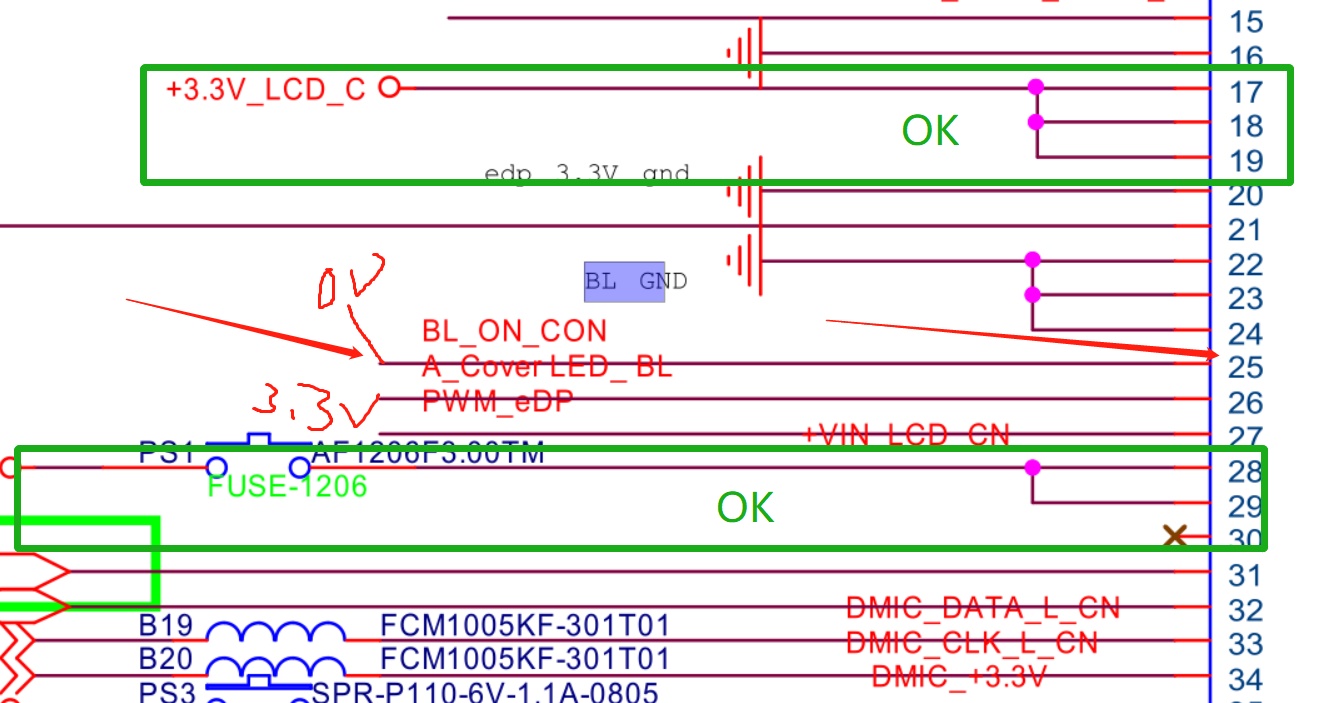

开机黑屏,可以切换大小写。

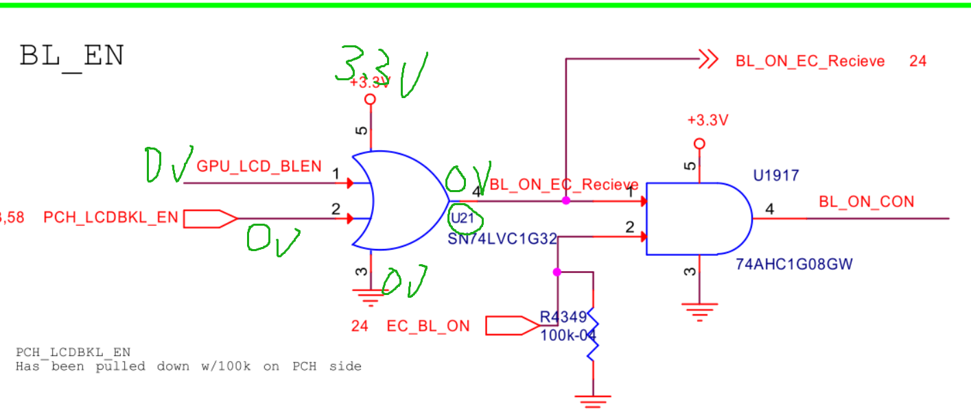

查25 背光开启0V
查了U1917 1脚2脚0V  4脚也是0V
在查U21 也0V
u1917和U21 分别是与门还是或门呢?
有没有大神有维修思路,谢谢

作者: chenlin189    时间: 2022-7-26 23:16
25强拉一个3.3v就可以了,u1917可以取掉

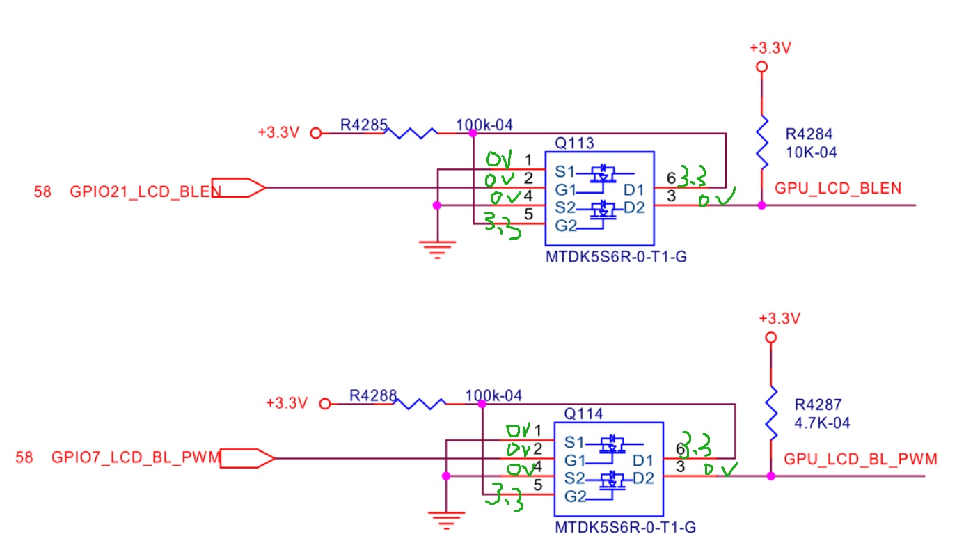

作者: QRJ3594    时间: 2022-7-27 02:22
我把q113取了,现在屏线25 有3.3V了
但是还是不显示。外接显示器可以显示
我怀疑是不是屏幕坏了
作者: QRJ3594    时间: 2022-7-27 02:24
穿壁引光 发表于 2022-07-26 20:36
25 26一陀锡
我取了Q113 背光开启正常了
屏幕还是黑屏。
这个会不会屏幕坏了,怎么检查屏幕的pcba板呢

有没有测过25脚的阻值?先简单借26脚3V供电短接,如果还不亮屏,就要考虑是不是屏问题,有可能是屏供电有短路
作者: QRJ3594    时间: 2022-7-29 21:09
25  26的3.3v都已经出来了。
可以在屏上测到19v
屏的供电 能不能提供思路查一下?
