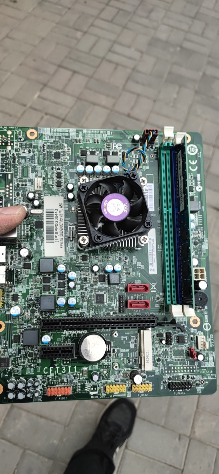

标题: 联想17833-1.1 联想CFT3I1通病又碰到一台 [打印本页]
作者: 慎宁计算机    时间: 2022-7-25 15:44
标题: 联想17833-1.1 联想CFT3I1通病又碰到一台
联想集成主板通病三颗电容腐蚀严重
作者: 475270381    时间: 2022-7-25 19:23
论坛一堆了,两三年前的通病了
作者: 小李001    时间: 2022-7-25 23:27
谢谢楼主分享,电容腐蚀短路。
作者: 繁华落尽0    时间: 2022-7-26 13:50
有次我也遇到了。。把cpu上的电容基本都拆完了,还是不触发。。。。结果你猜怎么着??主板上的开机线被哪个龟儿拔了
作者: 繁华落尽0    时间: 2022-7-26 13:51
我一般这个机器都不拆主板。。。。直接把风扇拆了。。直接搞电容
作者: 衡阳天河    时间: 2022-7-26 15:06
这种问题就不要上传了
作者: rainhenry    时间: 2022-8-3 10:20
这个电容直接拆掉吗?不用补吗?如果想补上的话,用多大的?
作者: rainhenry    时间: 2022-8-3 10:21
然后这个电容会导致正常触发,但是不跑码吗?
作者: 非凡2018    时间: 2022-8-3 16:49
通病了,扣掉就好
作者: 筱锋    时间: 2022-8-4 09:19
老毛病了,拆掉风扇一眼丁真
作者: 小李001    时间: 2022-8-4 17:31
路过学习一下,cpu上电容腐蚀。
作者: maithon    时间: 2022-8-4 19:21
这cpu应该加盖。
作者: zhulaili    时间: 2022-8-4 19:55
这个是首发,小白路过
作者: 绍兴旗舰    时间: 2022-8-5 16:22
这个通病多少了。。这种板子基本都是这个坏,怀疑散热器上一圈胶
作者: 935691834    时间: 2022-8-6 00:05
散热器惹的货  哈哈哈
作者: 彭凌飞    时间: 2022-8-6 11:47
这cpu应该加盖。
作者: zl54719    时间: 2022-8-7 17:20
谢谢分享。。。。
作者: redfish133    时间: 2022-8-7 17:50
捡钱的活。
