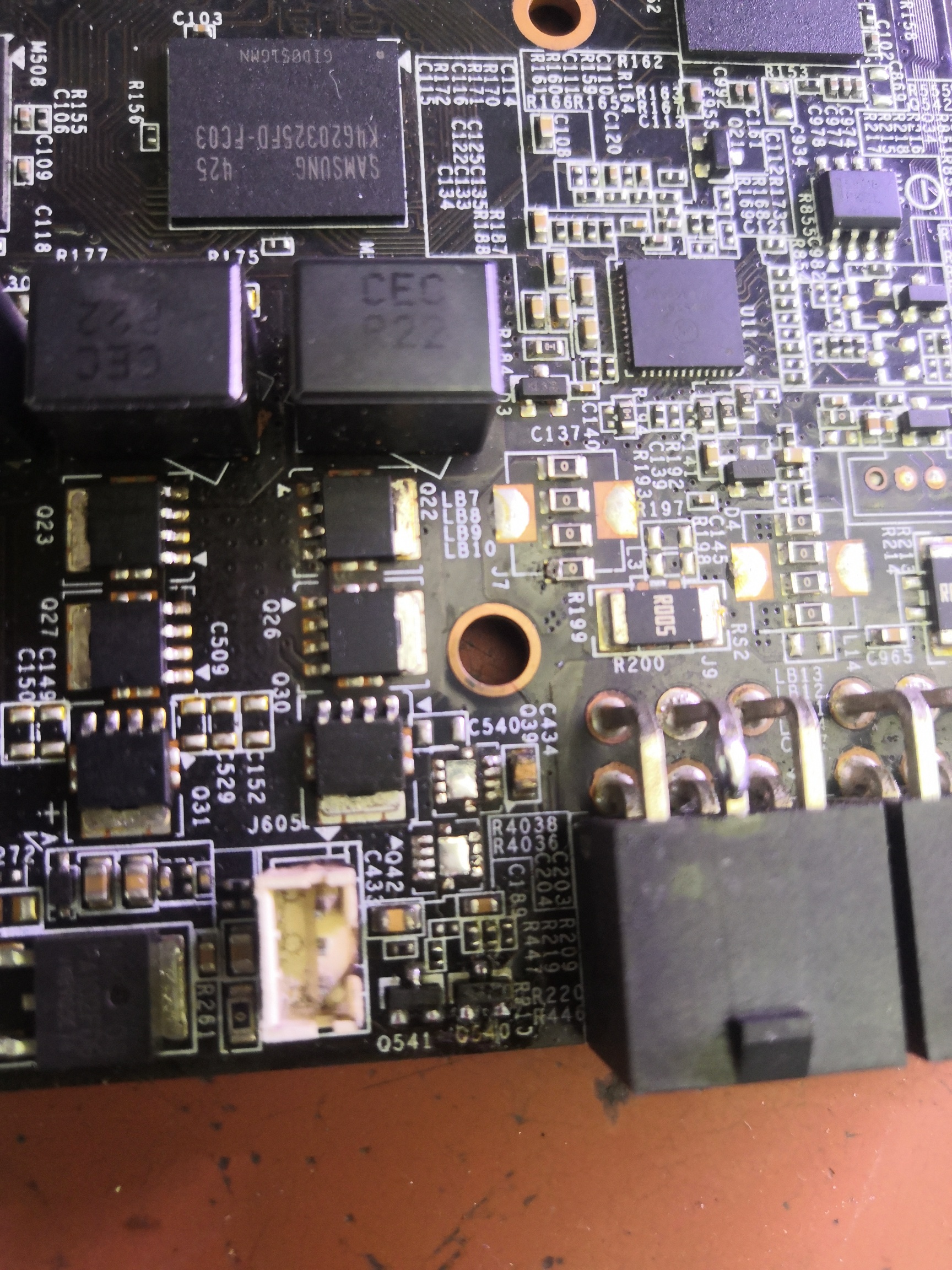

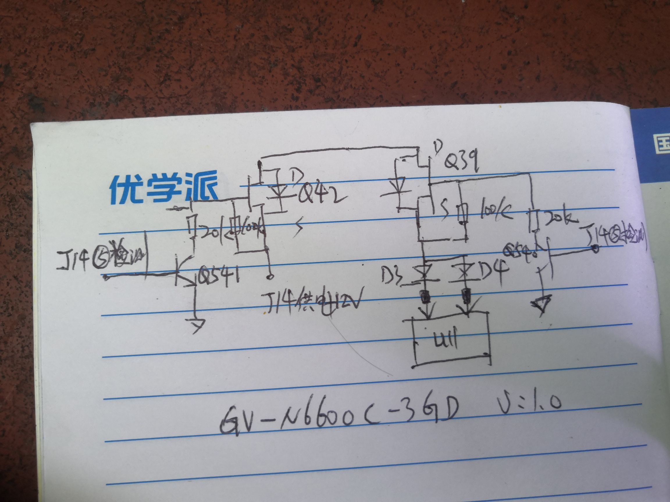

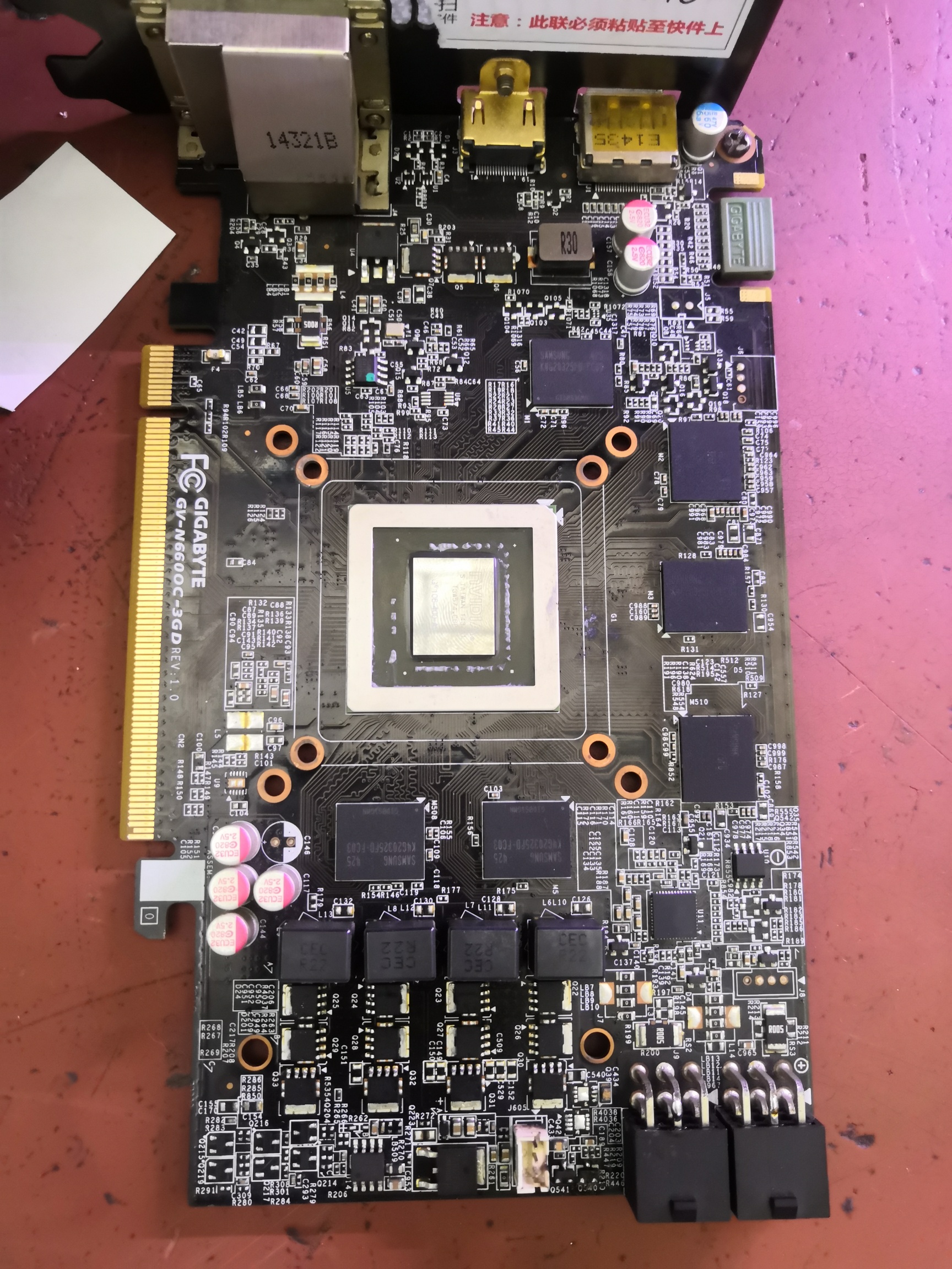

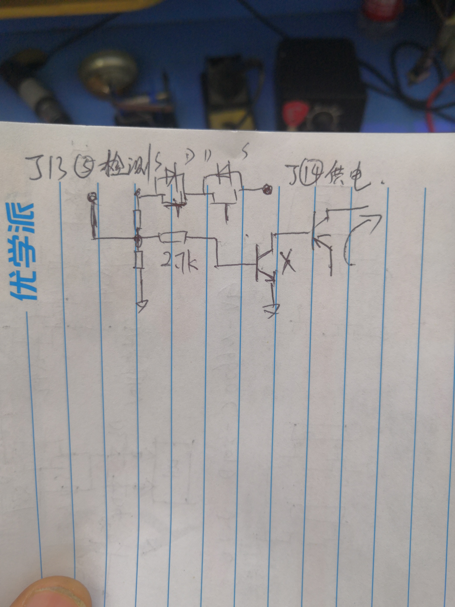

作者: 刘姥姥    时间: 2022-7-25 14:10
标题: 技嘉 GA-N660OC-3GD显卡显示请 “插入独立供电线(英文)”
这个显卡独立供电是双6pin供电 检测脚5脚 而且是J13和 J14检测脚分别控制相应的后级电路。原理都一样就是插入供电线后把这个脚接到地。下面是坏的件,Q540 Q42 Q39  Q35 没什么技术含量,就是走线然后测量更换,不需要什么思路
