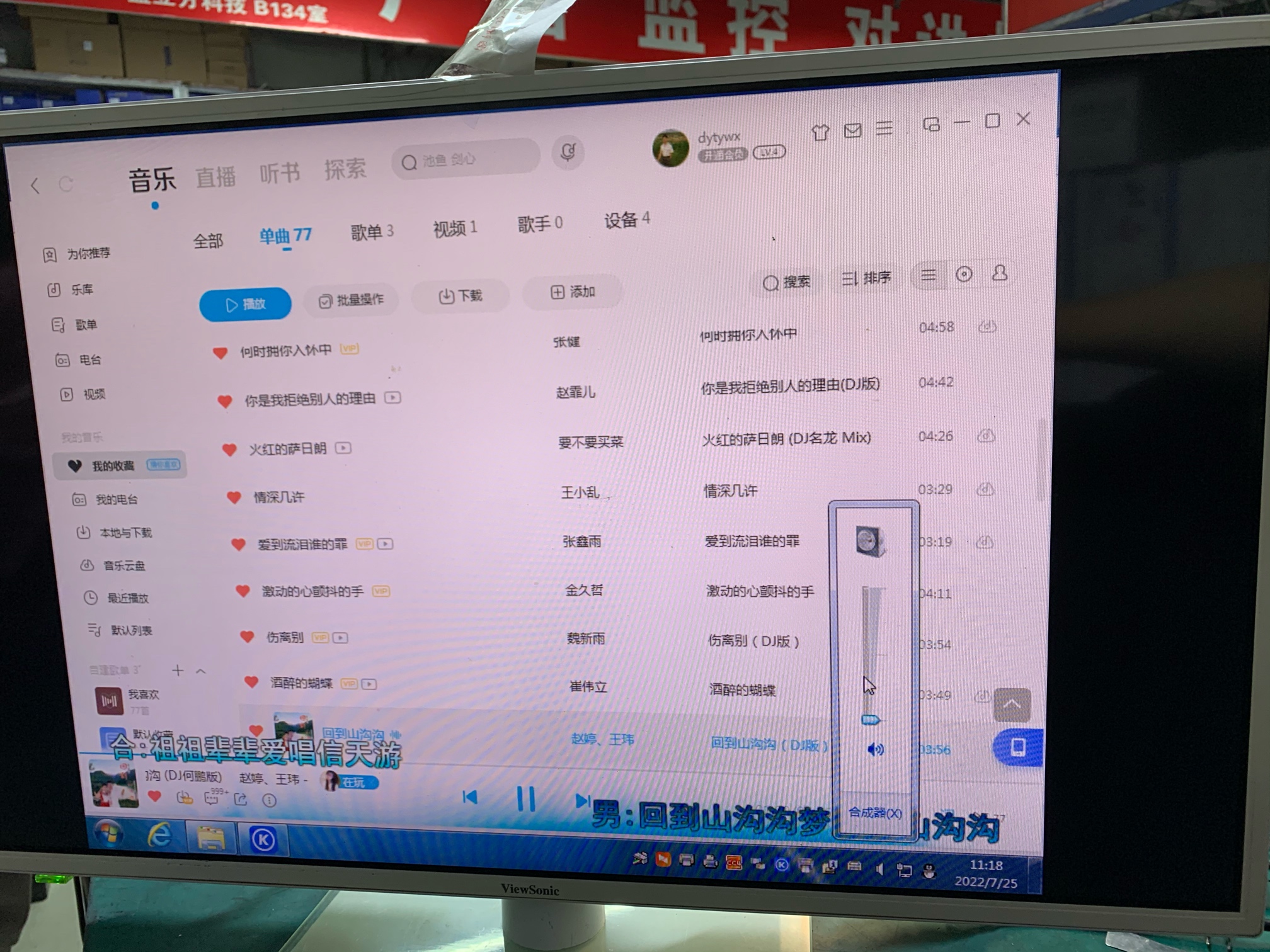

优派VX3201开机灰屏,经检查是逻辑板上的贴片电容短路了,已遇到多台这个机器,应该是通病

这类显示器电容漏电短路的还真不少。

灰屏的遇到好多,只有一台是供电短路,别的都是 屏废了,现在灰屏都不接,浪费时间
作者: gh3426654    时间: 2022-8-11 17:08
屏供电的电容么
