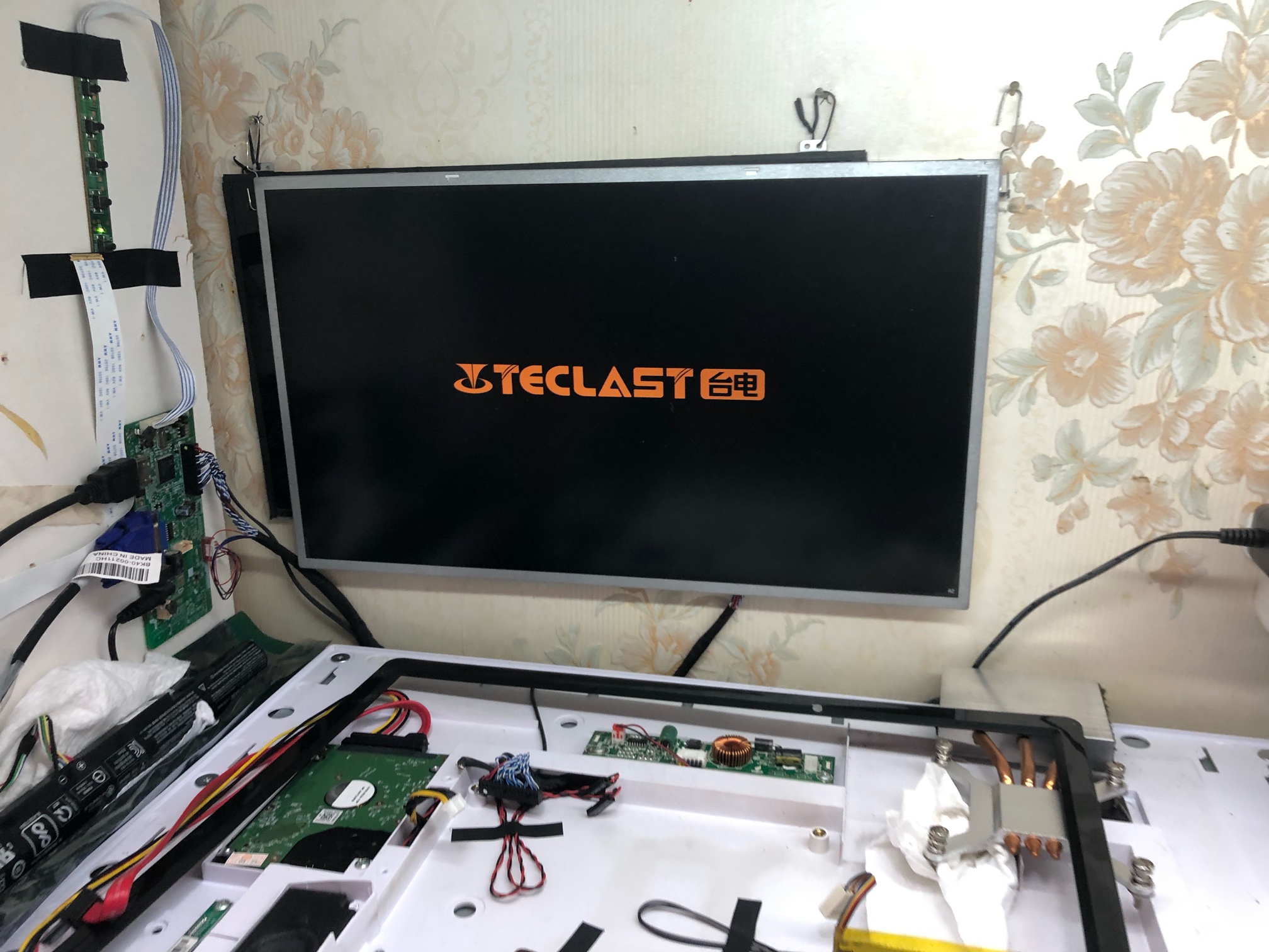

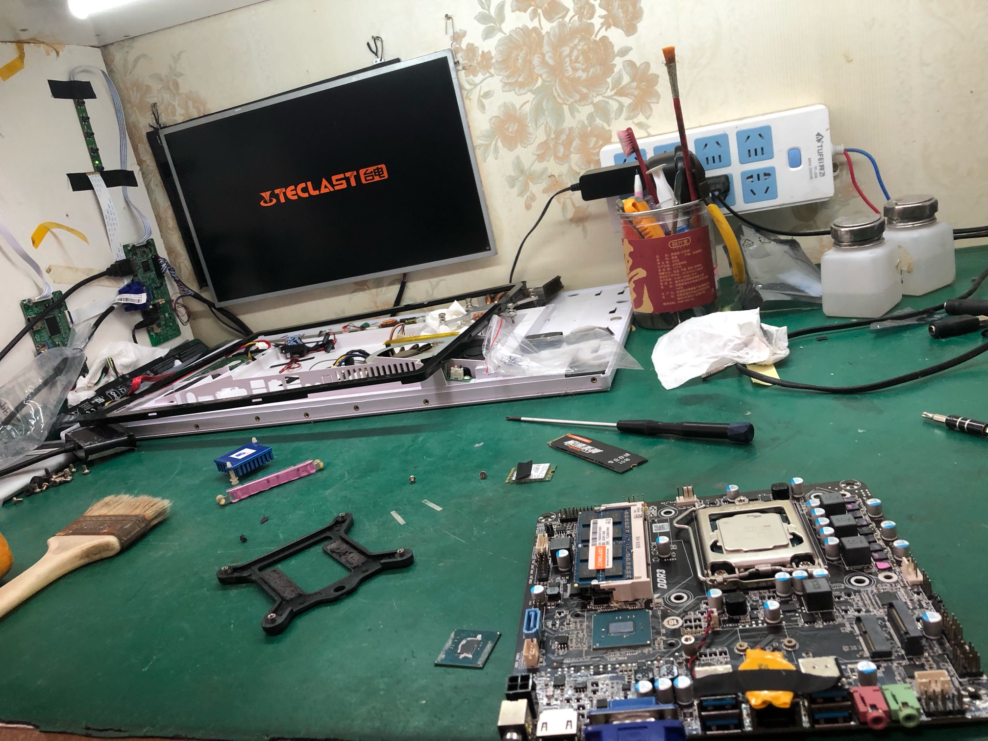

同行送修台电一体机,不开机,经测量桥芯片挂了,报价,客户犹豫,最终决定修板,不换板。可以,赶紧定芯片,挺贵,某宝180大洋。
,还是继续搞吧。到货,今天上午有空安排直接顺利取下,脱锡还是要非常小心的。上芯片,对角位,也是关键。现在维修换桥这么新的还是比较少的。上机OK,量一下,阻值正常了,通电,一切正常。此刻紧张的心情终于定下了。all is well

这不是H310的桥吧?H310应该是方核心了吧,这是魔改的吧
作者: 18068906345    时间: 2022-7-27 08:39
h310确实有3代版本 七彩虹都有这板子

如果再不ok 我就刷BIOS 。再不行我就大概检查一下电路,再不行就给他废了,
