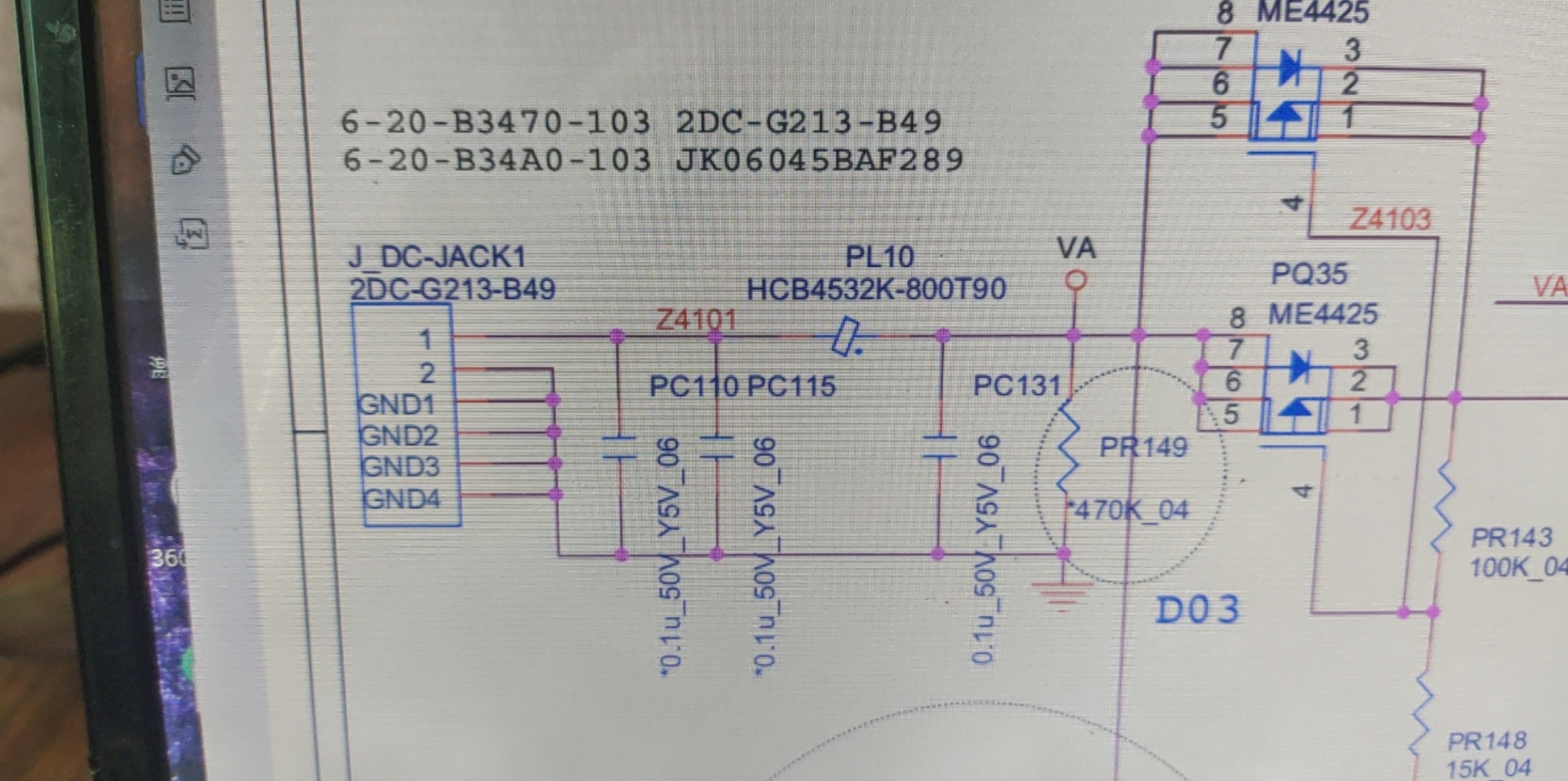

标题: 神州k650c开机大短
小白求助,470k电阻如果去掉,会不会不开机,pc110和pc115可以去掉吗?只留一个pc131
作者: ly13438282652    时间: 2022-7-23 19:28
电容可以去掉 滤波的 最好保留       电阻看图纸好像是本来就没上件  不装理论上不会有太大的影响
作者: pengzijin    时间: 2022-7-23 19:35
本来都没装

作者: baihua999    时间: 2022-7-24 08:12
这个主板上测量输入端的电阻,任何一个电阻阻值都是零。。。找不到短路地方。。。是不是先把俩隔离管拆了再找毛病啊
作者: 龙旭    时间: 2022-7-25 12:30
这个电阻就是一个吸收尖峰脉冲的作用的,有没有其实都一样,毕竟是直流输入。
