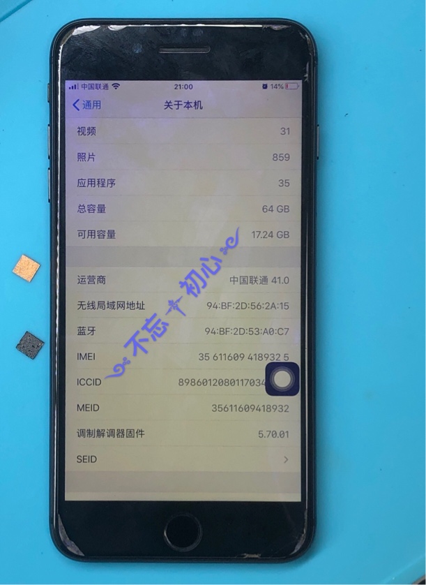

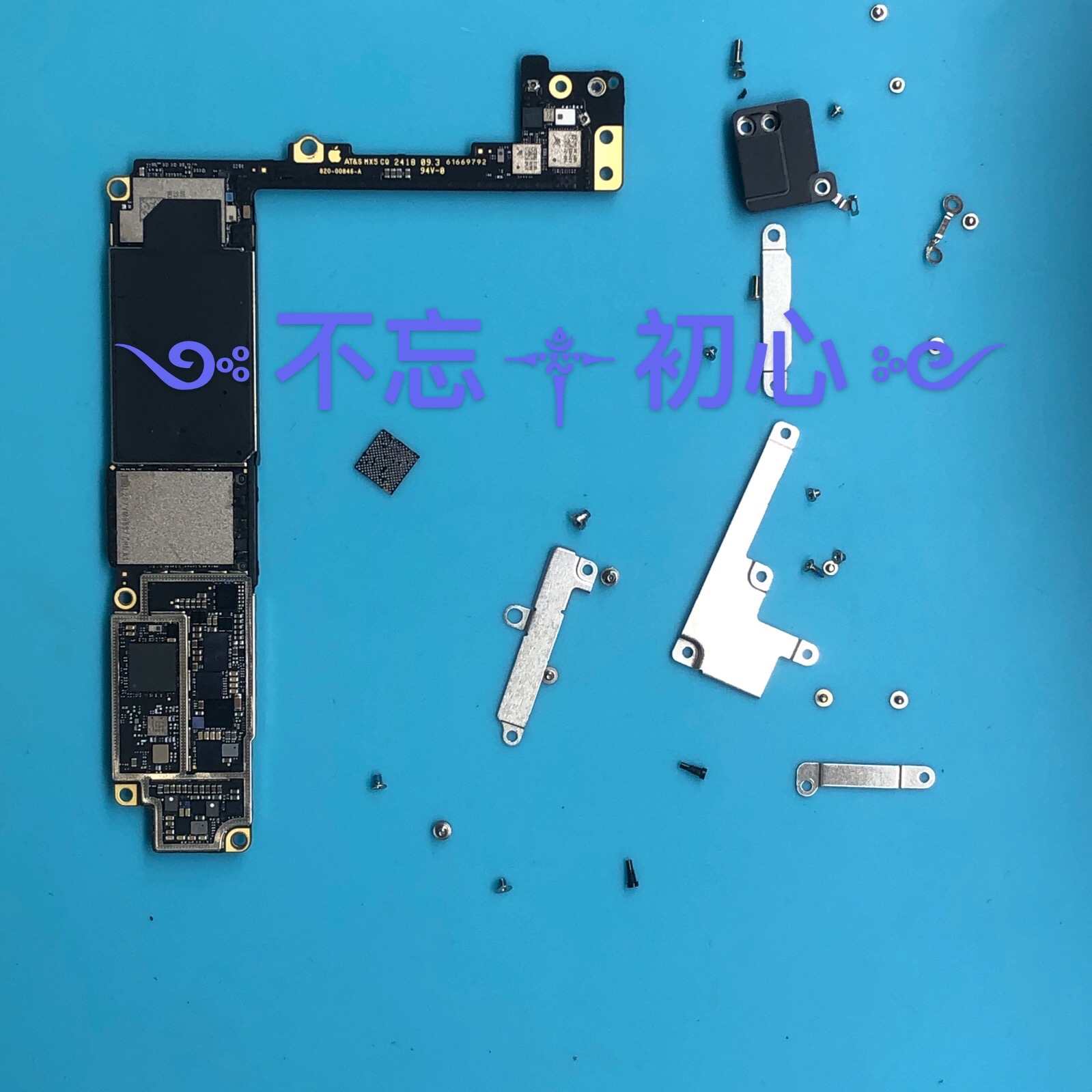

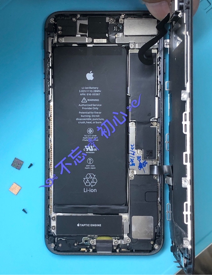

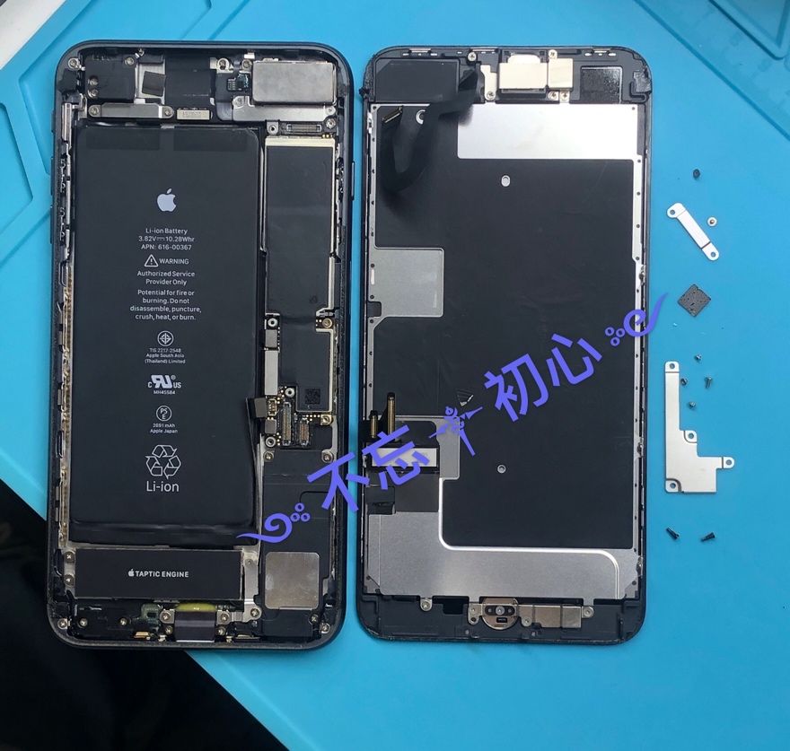

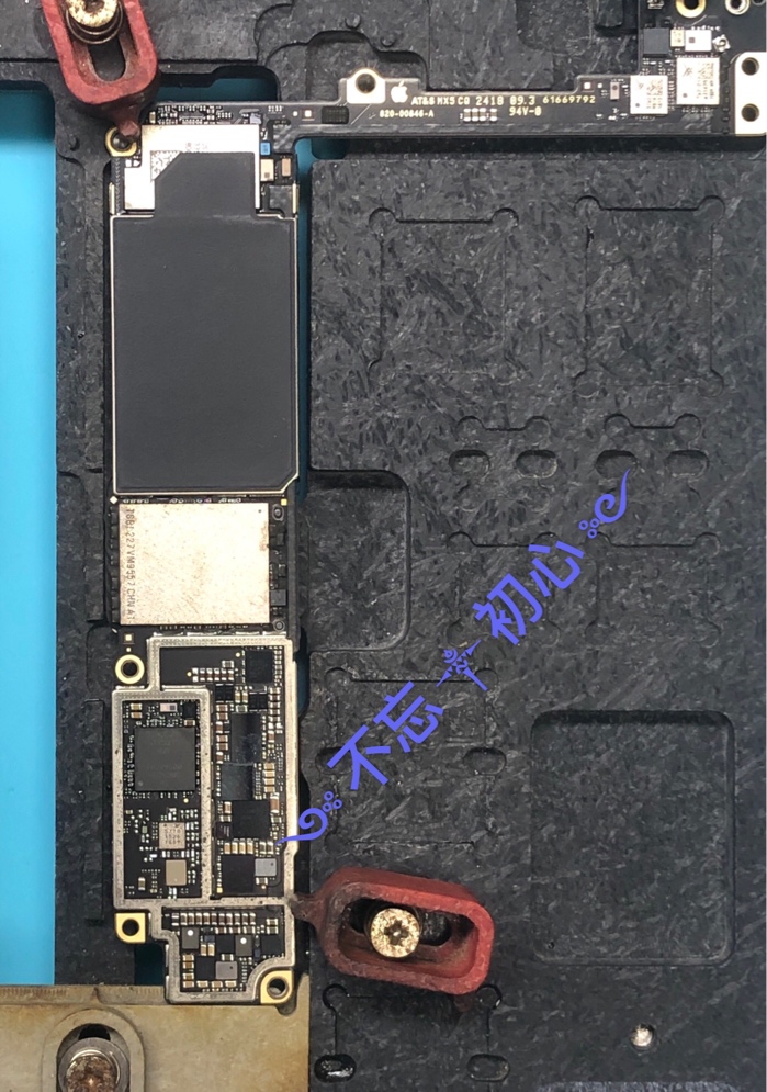

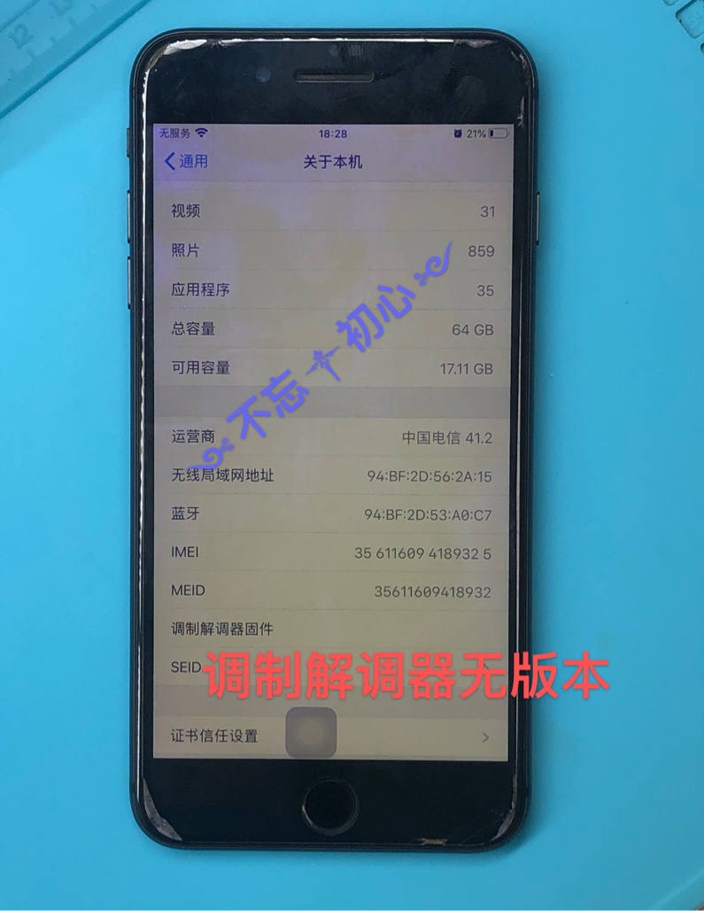

8P无服务OK……

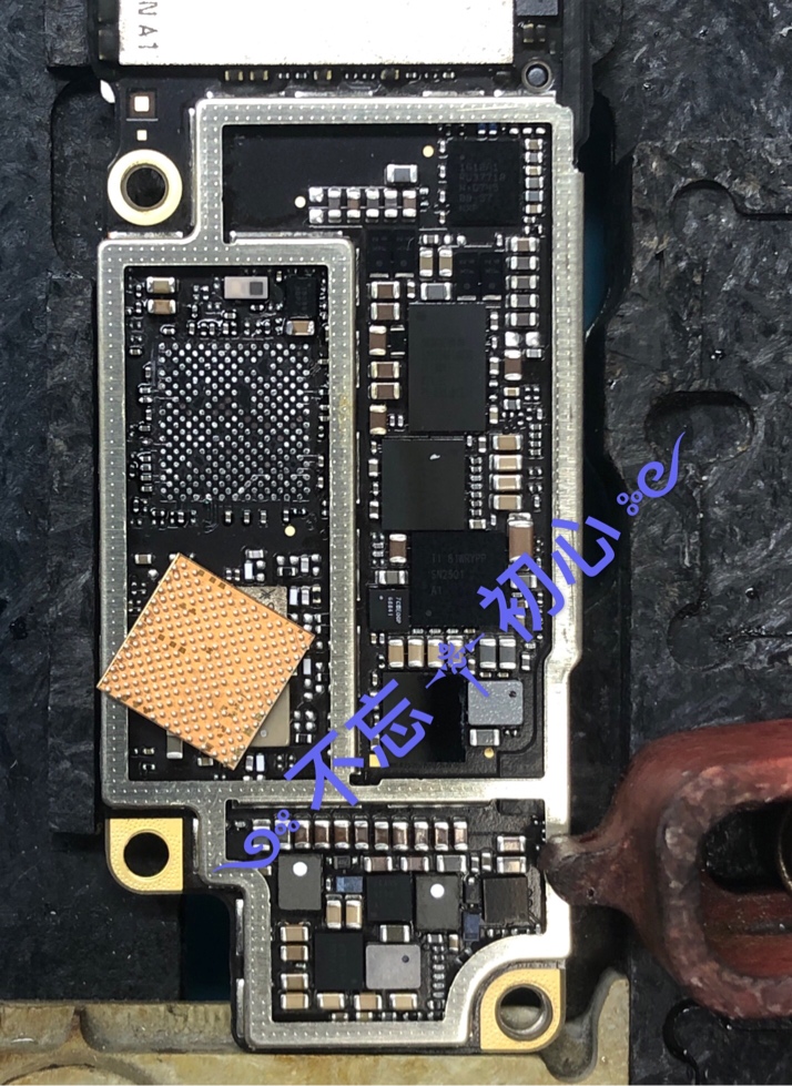

作者: tb16056    时间: 2022-7-25 01:55
aideheqq 发表于 2022-07-24 16:09
看明白了,换了一个基带
基带不可换,换了一个中频……

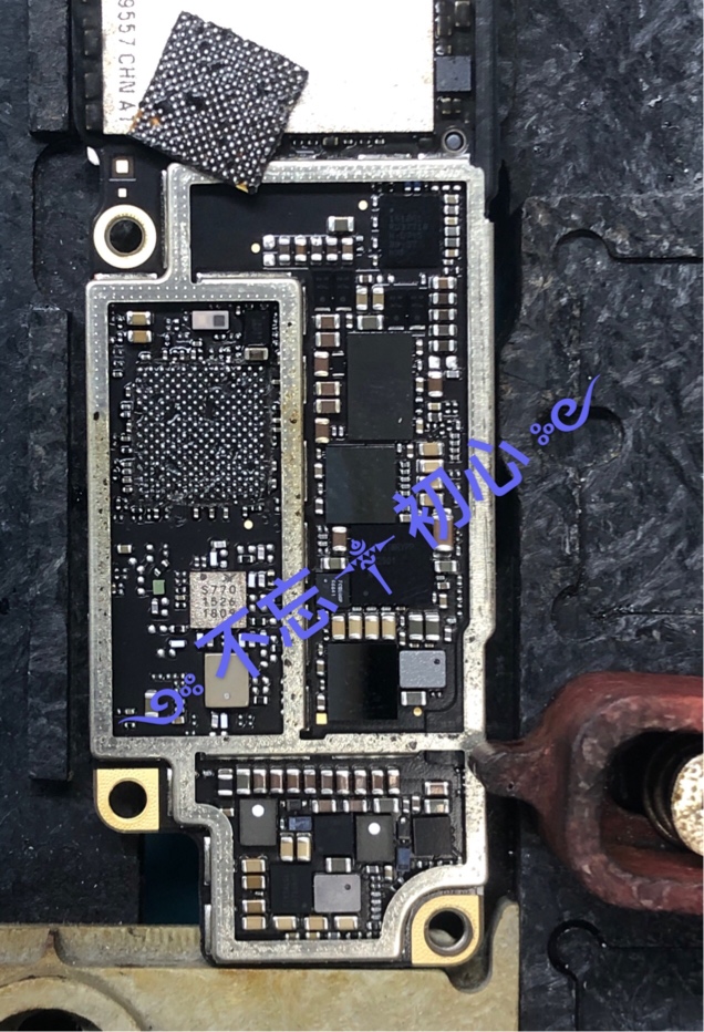

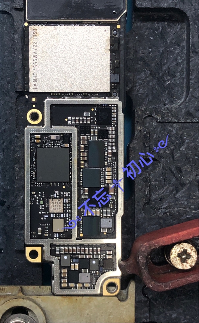

作者: jyou    时间: 2022-8-6 15:35
这个中频IC通病
