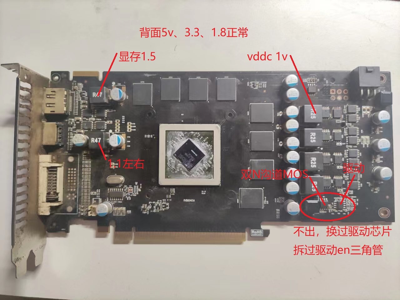

原本除了5v、1.8v,各供电没有。查到电源管理芯片en没有,拉了3.3给en,然后显存、核心有了,疑似vddci也有1.1 v(不是0.9先出再出vddci???),缺了疑似0.9(这两项分的不知对不对,看图片标注)。该折腾的换驱动管,拆en开启三极管,都折腾了,就是不出0.9。

直接加焊核心。这种三板斧直接安排。R9 270核心虚焊通病了。
