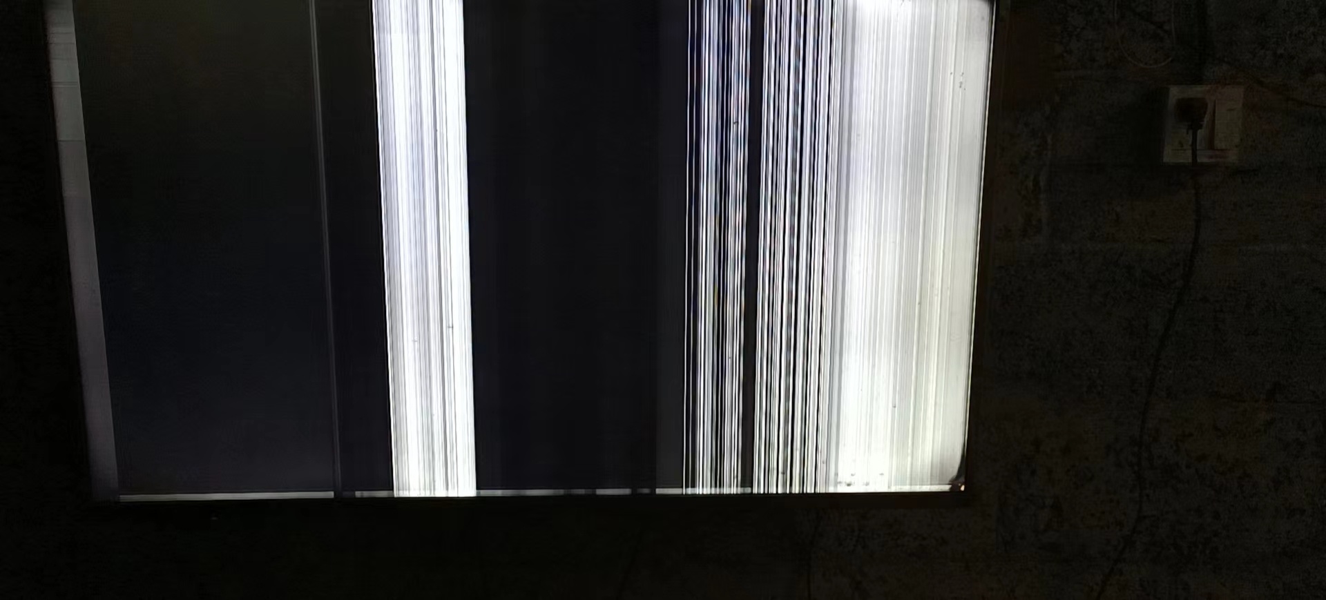

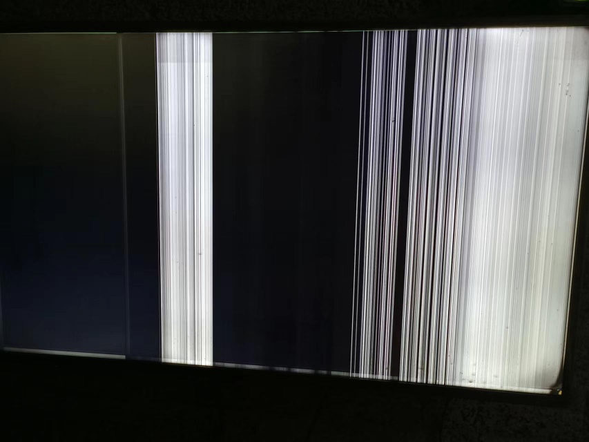

标题: 创维电视这样的屏幕有没有修的机会
未拆机,客户发的图片。请问各位大佬,是不是tab问题,如果是就不修了,如果不是换个驱动板行不行。本人小白勿喷。
作者: a215834393    时间: 2022-7-22 02:18
两个字,报废,不要浪费时间了。
作者: 12333890    时间: 2022-7-22 07:53
右下角受潮,屏内短路烧毁没救了!
作者: 12333890    时间: 2022-7-22 07:56
拨下右半边排线,左边应该能正常显示。这情况换个逻辑板会把逻辑板也烧掉
作者: 李璇    时间: 2022-7-22 08:16
右下角屏幕已破
