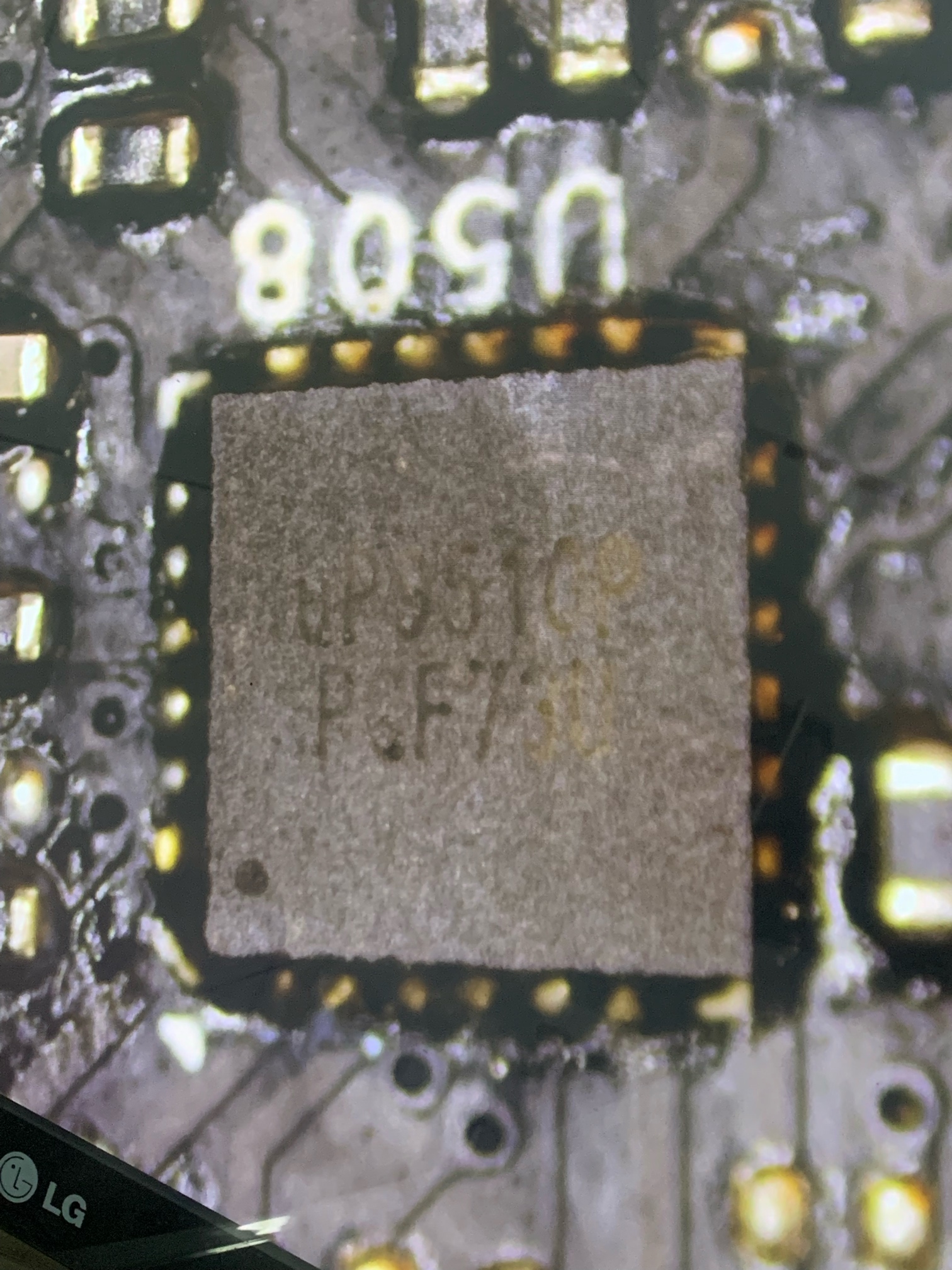

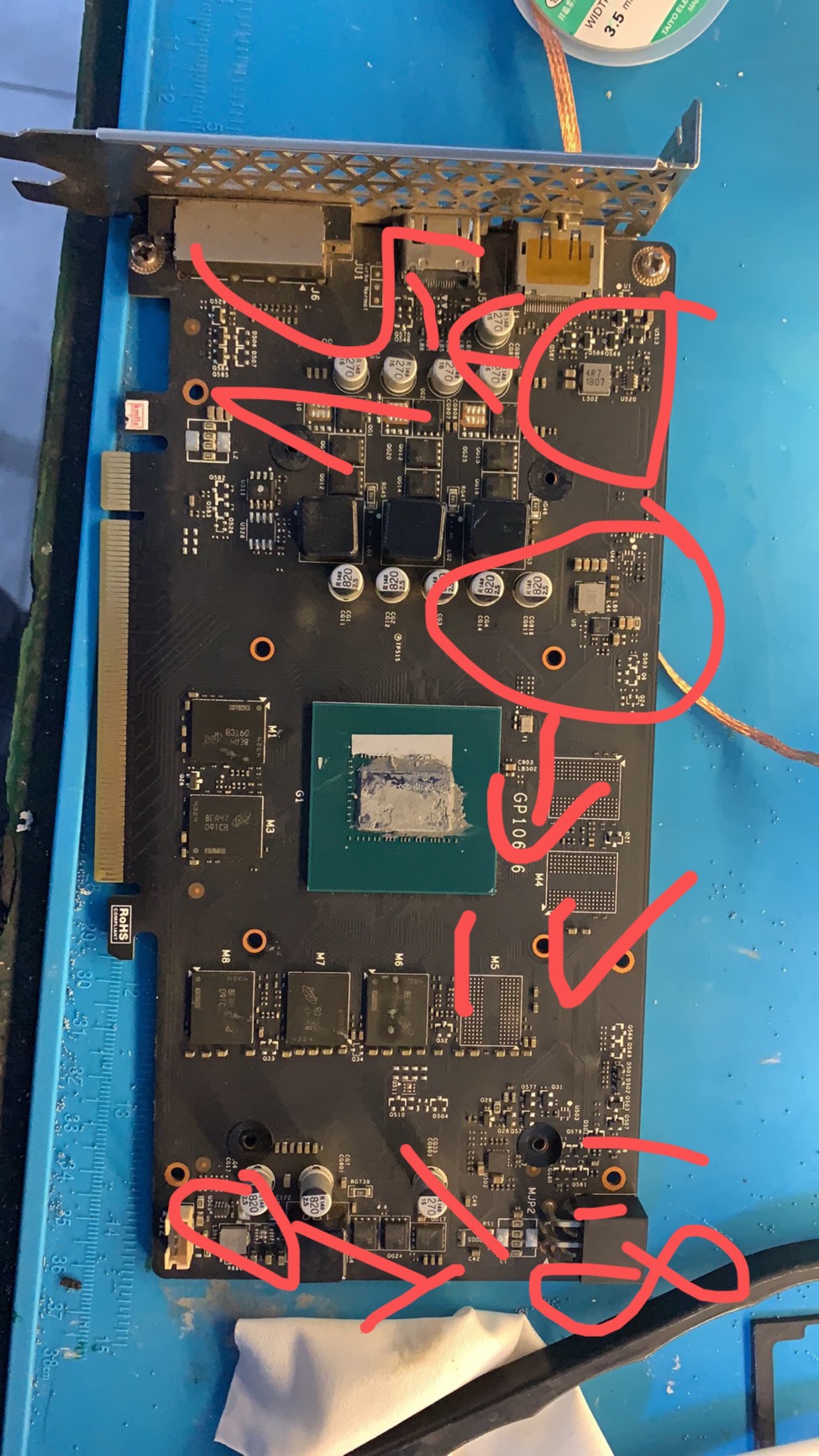

接到客户的二修七彩虹1060 5G 故障是缺核心供电缺1V是先出核心供电还是先出1V搞不懂 核心供电由up9510p开启第三脚en3.1v开起。输入5v好像没什么毛病 但显存供电1.4v显存供电都出来了 这往哪搞

EN往前查而不是往后查
