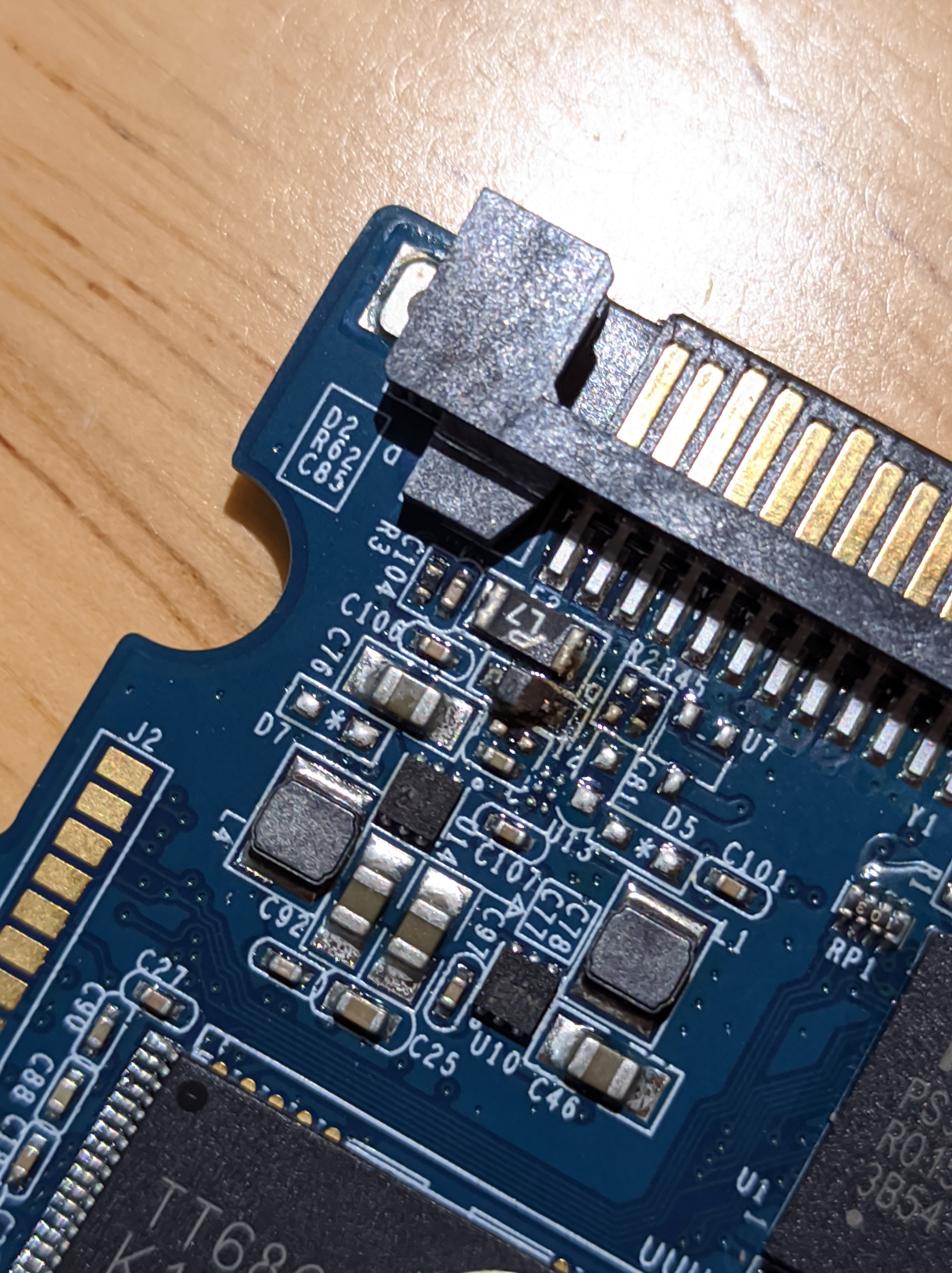

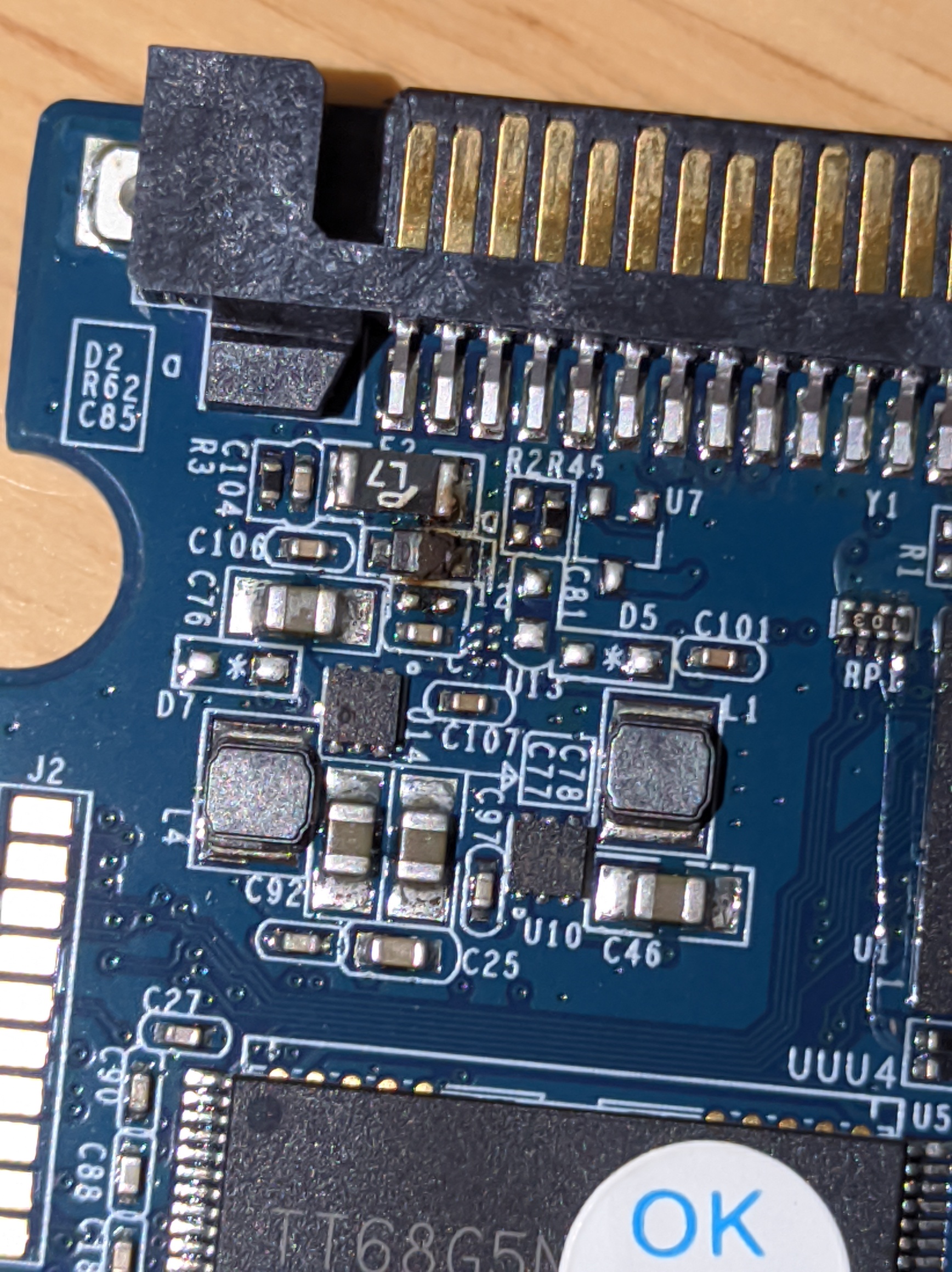

标题: 请问老师傅,这是烧了一个啥东西
好像旁边的也烧了
作者: xfzl    时间: 2022-7-21 09:35
二极管二极管二极管
作者: fffffix    时间: 2022-7-21 09:48
二极管,下面那个6脚的U14芯片好像也烧了,看芯片表面似乎有个洞
作者: qimeila    时间: 2022-7-21 13:14
xfzl 发表于 2022-07-21 09:35
二极管二极管二极管
上面那个L7是啥
作者: xfzl    时间: 2022-7-21 16:16
保险,看丝印是f2
作者: redfish133    时间: 2022-7-23 16:28
稳压二极管,电源有问题啊。
作者: 1835303890    时间: 2022-7-26 20:53
肖特基二极管
作者: 1226867074    时间: 2022-7-28 18:12
烧坏残留着D  是个二极管
