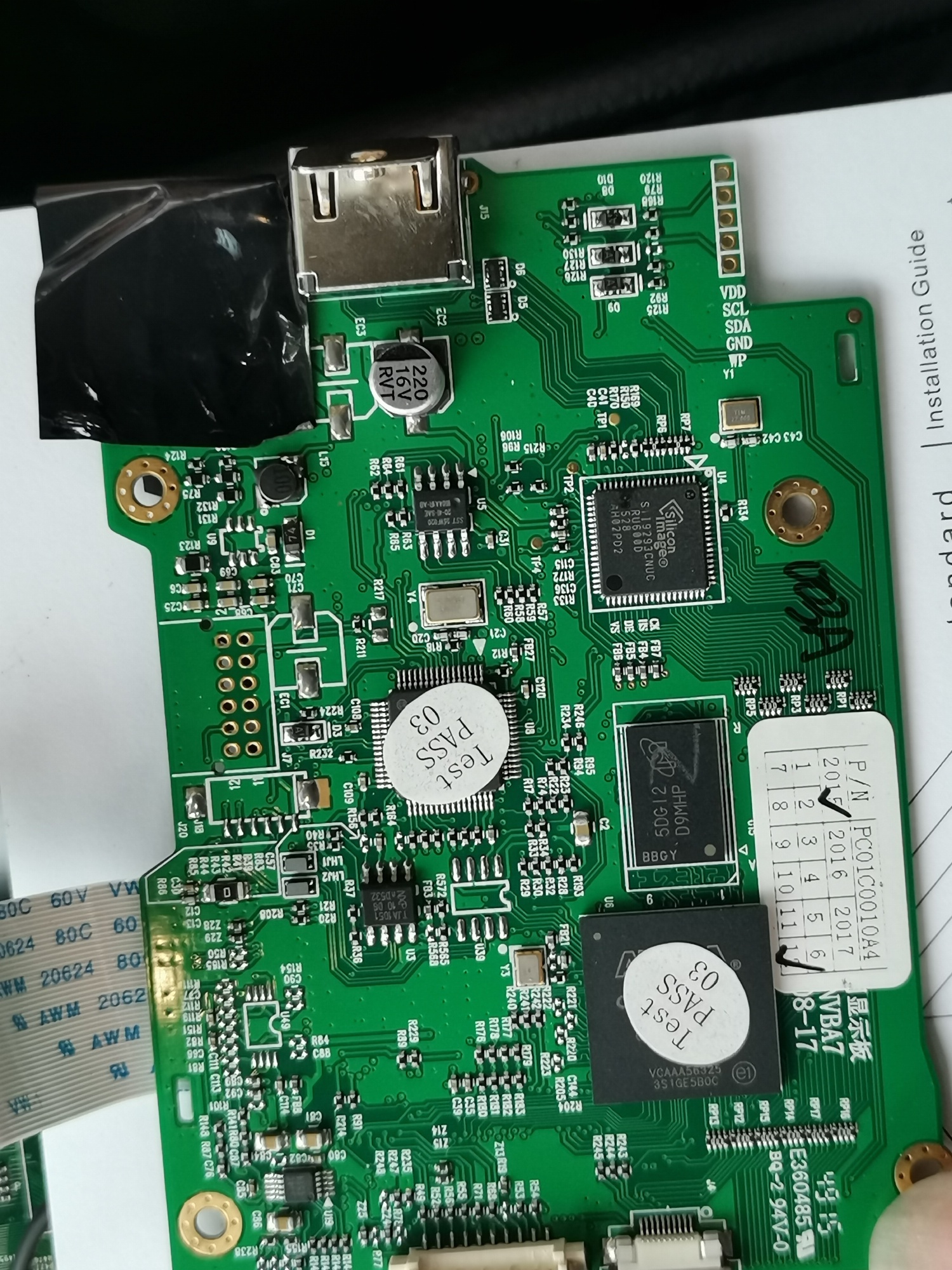

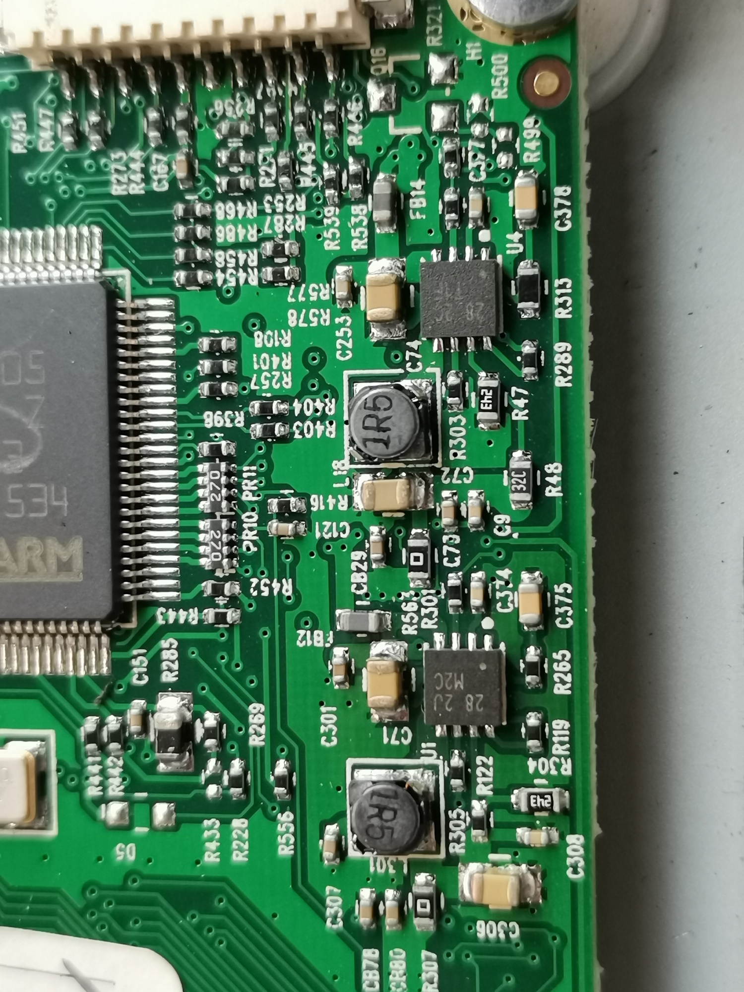

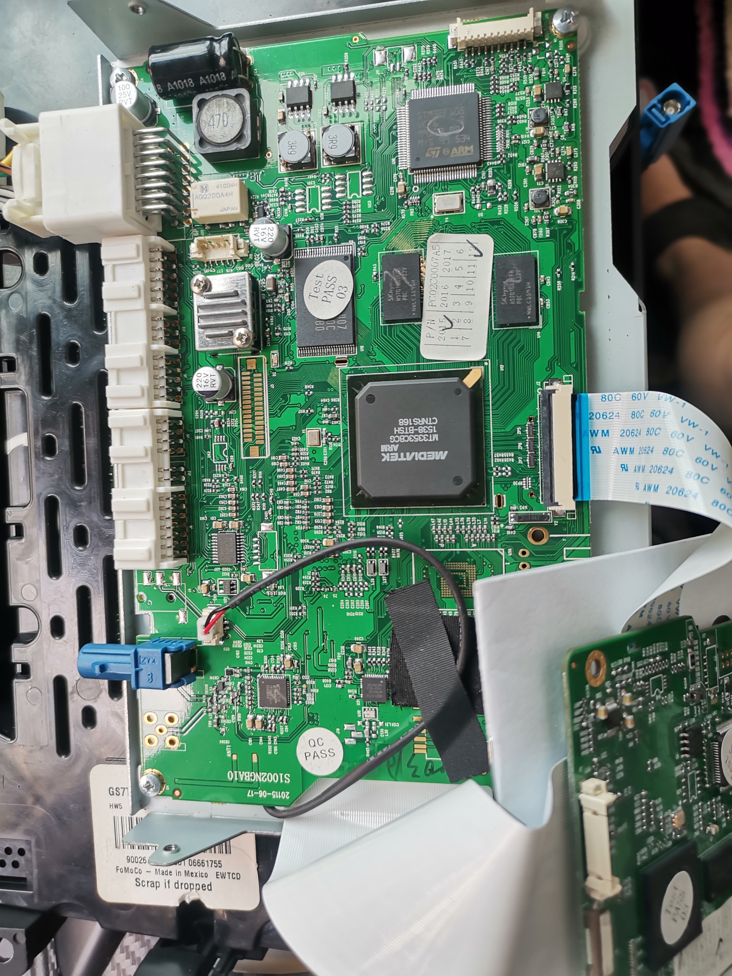

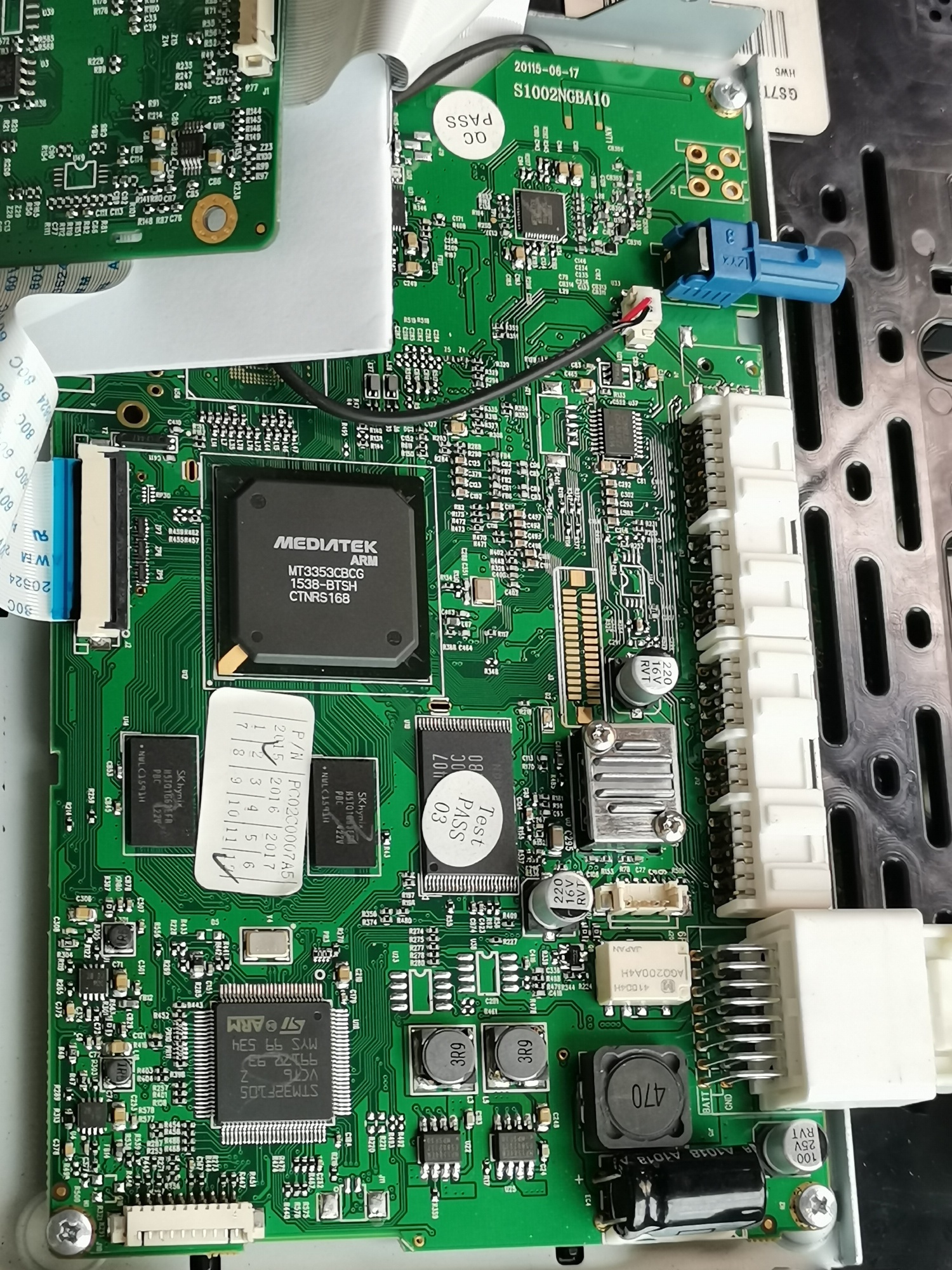

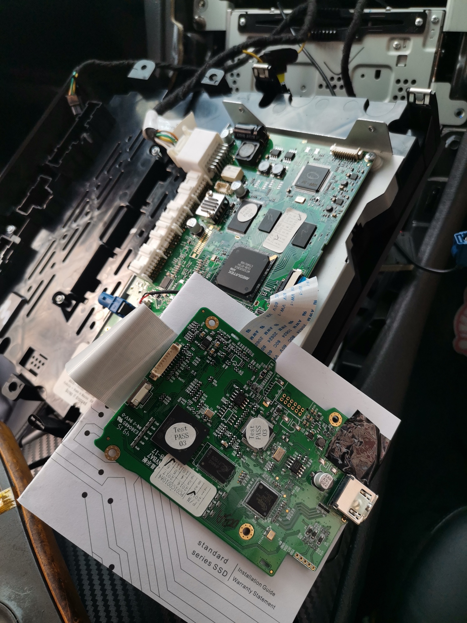

丝印2B 2J 是个什么芯片 丝印应该是28 2J,旁边差不多的28 2C电压输出是1.5V!这个输出是0.55V感觉有问题,这是个福特上车载导航板子。查到芯片型号是RT8064ZQW
